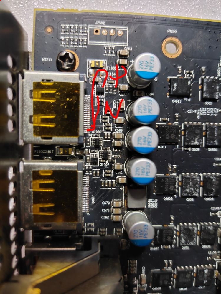

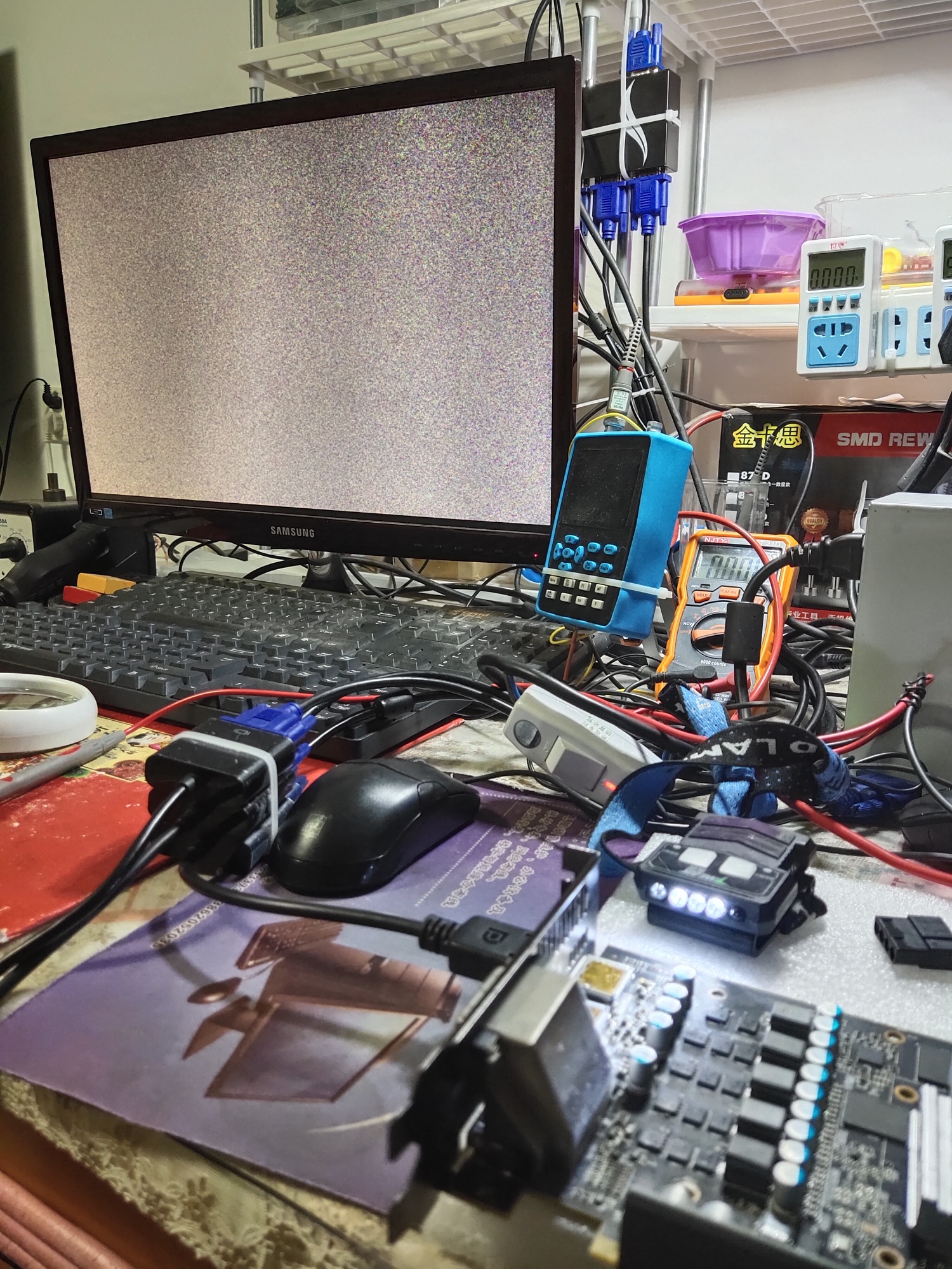

滚动条后黑屏,第三个接口正常,三个都是Dp接口,最下面也去hdmi接口,完全正常.

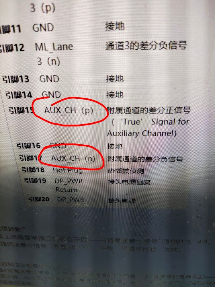

出现雪花那一秒,第17条脚和第15脚,被拉低到0伏,定的那个六角芯片p和n电压一样的,
不插硬盘的话,三个口都能正显示,电压n是3.1v  p是2.9v
好口进入系统后,电压n2.5  p 2.0,坏口黑屏后电压也是这个
会不会是这几个六脚小芯片的问题,还是我用的dp转接头的原因,还是个显卡魔改的原因,这个显卡跑分11万,查一下别人的能跑了18万。要是刷个570540的boss,会不会好了?纠结啊!
