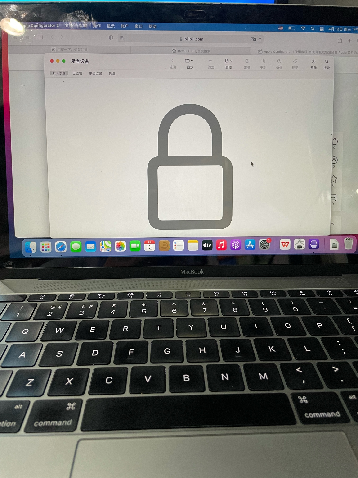

标题: A2289 刷T2一把锁 [打印本页]
作者: bingyu4300    时间: 2022-4-13 14:35
标题: A2289 刷T2一把锁
来了一台A2289的机器,开机没有反应,感觉是T2固件的问题,恢复完后出现一把锁是机器ID锁吗?屏幕还是没有显示
作者: imbreak    时间: 2022-4-13 20:59
不是id锁
作者: 魏福全    时间: 2022-4-13 21:06
前两天遇到过一台A1990 (2019)款的。硬盘烧了。换硬盘后刷机也是一样的问题。
作者: bingyu4300    时间: 2022-4-13 21:28
imbreak 发表于 2022-04-13 20:59
不是id锁
是什么原因?我感觉也不是ID锁
作者: bingyu4300    时间: 2022-4-13 21:28
魏福全 发表于 2022-04-13 21:06
前两天遇到过一台A1990 (2019)款的。硬盘烧了。换硬盘后刷机也是一样的问题。
后来怎么弄的?
作者: 魏福全    时间: 2022-4-13 21:43
原硬盘是黑盘。第一次的换的白盘。刷机就是一把锁。后来又换成黑盘。刷机就过了。
作者: bingyu4300    时间: 2022-4-13 21:43
魏福全 发表于 2022-04-13 21:43
原硬盘是黑盘。第一次的换的白盘。刷机就是一把锁。后来又换成黑盘。刷机就过了。
硬盘的问题?
作者: 魏福全    时间: 2022-4-13 21:44
我这锁很奇怪。在有的机器扩容当中也会有遇到这个锁。目前也没搞明白到底是锁什么的。
作者: bingyu4300    时间: 2022-4-13 21:50
魏福全 发表于 2022-04-13 21:44
我这锁很奇怪。在有的机器扩容当中也会有遇到这个锁。目前也没搞明白到底是锁什么的。
我也很奇怪,有的人说是系统版本的问题,我之前是Big Sur的系统,后来换成10.15.7刷也这样,机器硬件应该没有问题啊
作者: 飞驰123    时间: 2022-4-14 09:32
直接接上线就可以刷T2 吗?我的A1989也是插上电源不触发,能正常升压
作者: imbreak    时间: 2022-4-14 16:14
刷机 没报错? 我遇到一次wifi问题的
作者: i602009    时间: 2022-4-14 17:00
硬盘吧,手机硬盘串号不对有这说法
作者: mjml1234    时间: 2022-4-14 22:33
硬盘识别不对吗
作者: aideheqq    时间: 2022-4-15 06:48
涨见识了,等楼主结果
作者: liuhaifeng    时间: 2022-4-15 09:35
出锁说明刷机过了 这个时候再按开机键会上电 没有id会出文件夹 有id会出网络恢复界面 网络恢复完了 要激活才能装系统
作者: liuhaifeng    时间: 2022-4-15 09:36
刷机中途屏幕应该是能亮白苹果logo的
作者: liuhaifeng    时间: 2022-4-15 09:36
没亮说明机器本身有问题拆开检查下
作者: laoji0108    时间: 2022-4-15 10:31
一把锁说明固件已经刷好了. 剩下的就是开机 comader + R 在线恢复系统即可.
作者: YHDZ    时间: 2022-4-15 12:03
感谢分享 学习使我快乐
作者: wangww    时间: 2022-4-16 09:29
硬盘型号不对吧
作者: 夜已深    时间: 2022-4-16 09:44
这是正常,刷机通过的意思
作者: 风骑士    时间: 2022-4-25 08:51
苹果是越来越不好玩了,,,,,,,,,,,,,
作者: an0208    时间: 2022-4-25 09:38
18楼正解 如果不亮肯定还是哪里有问题
作者: 1310876    时间: 2022-4-25 15:47
太新了,没遇到过
作者: zxcvbbvc    时间: 2023-9-3 00:38
解决了吗。哪里的问题。
作者: 蔚蓝为蓝    时间: 2023-9-3 00:44
这是刷过了
