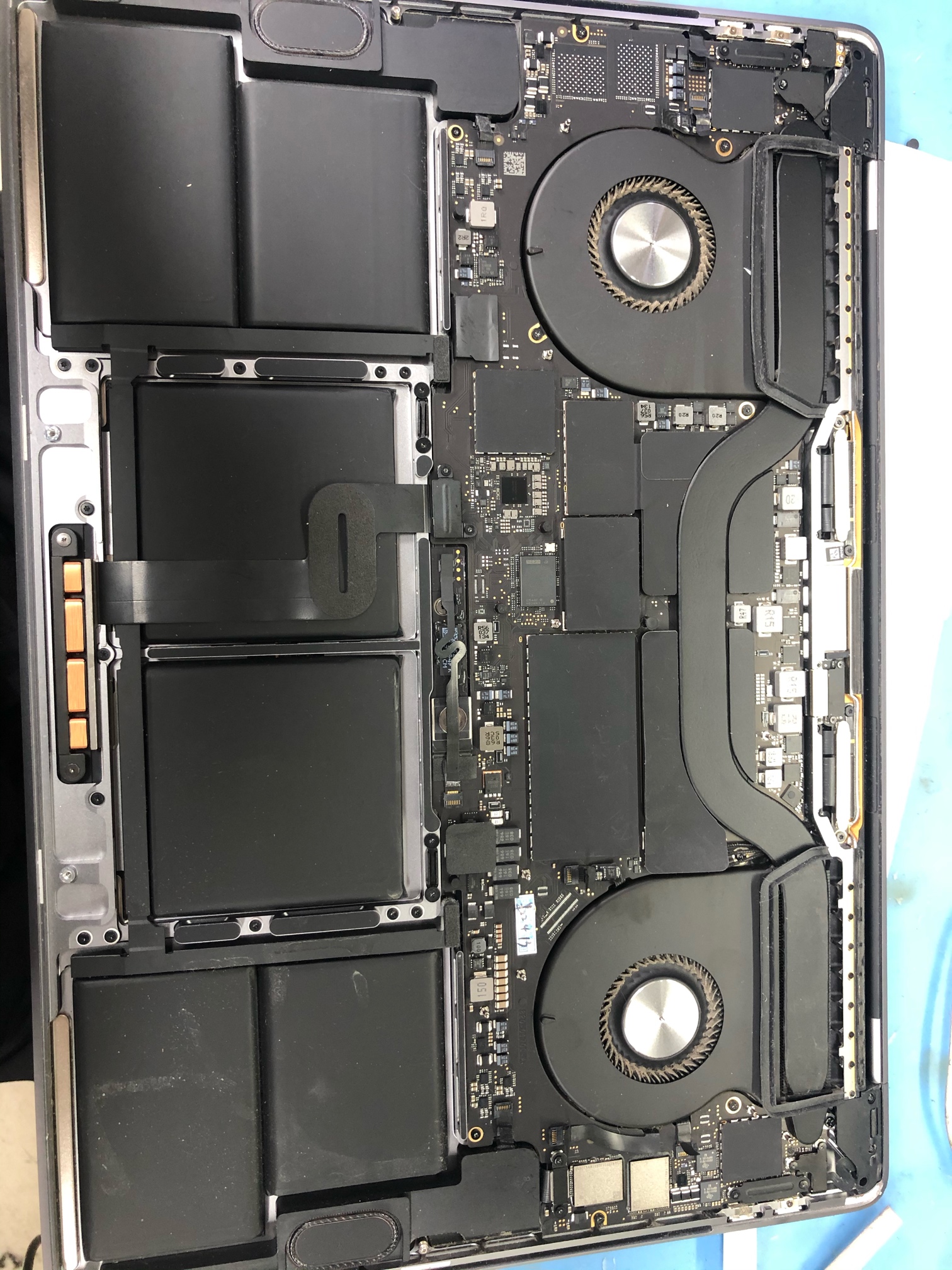

标题: 苹果笔记本A2141进水不开机

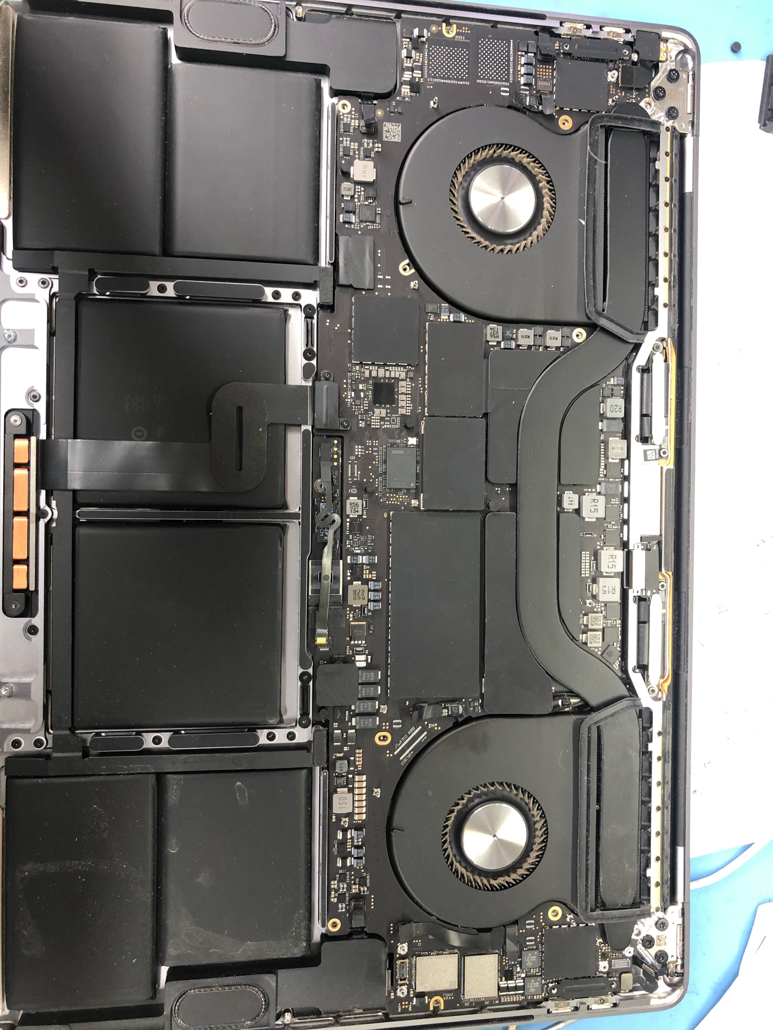

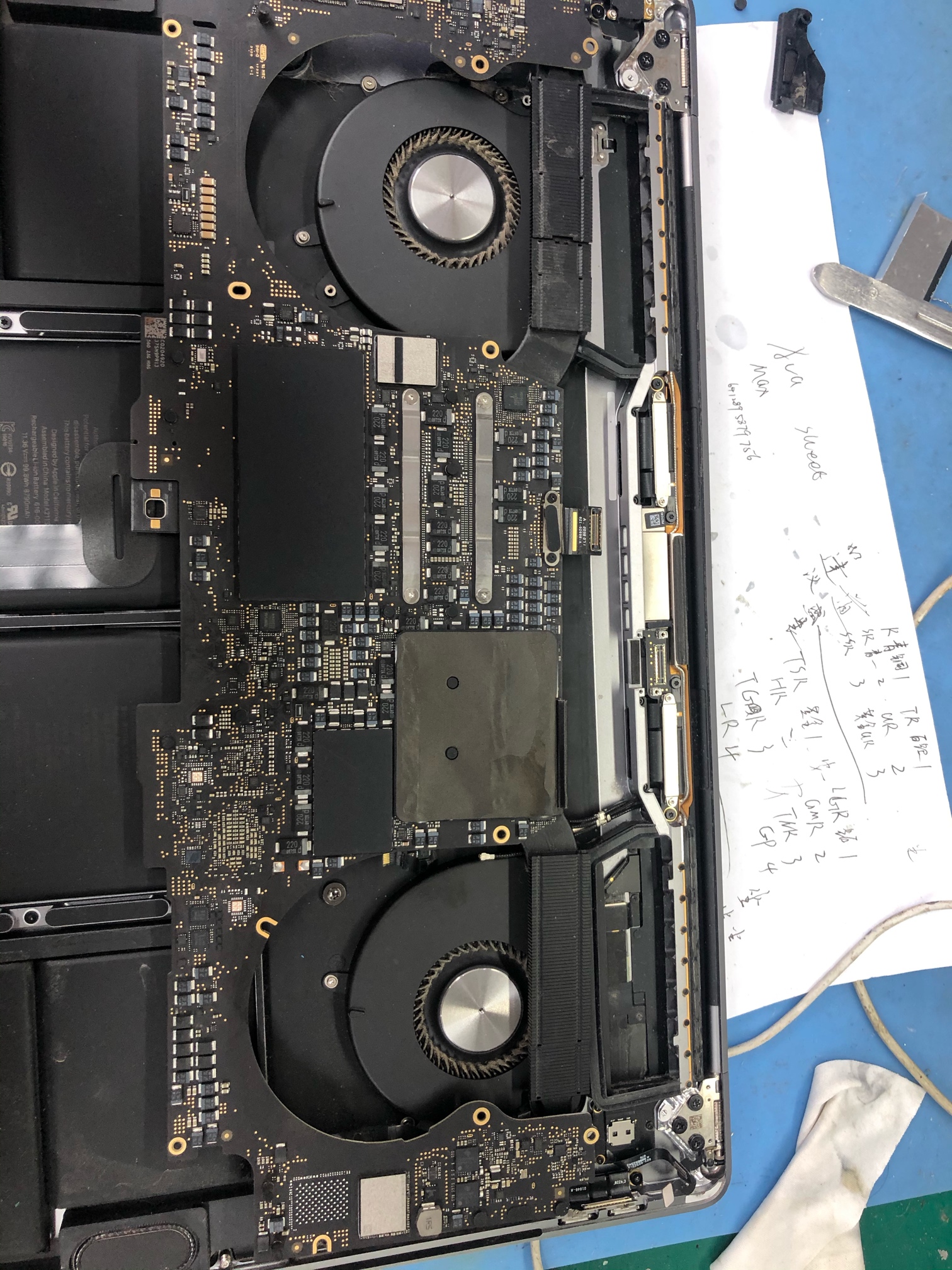

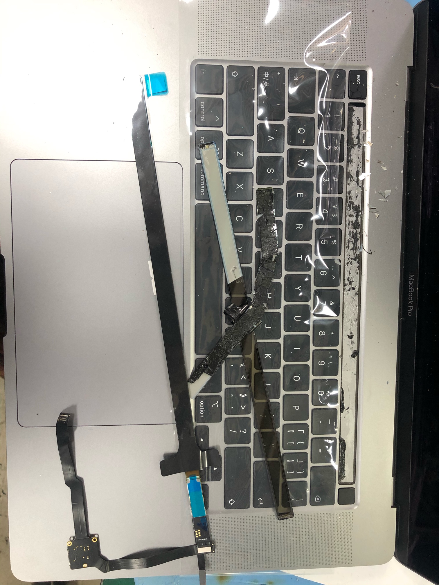

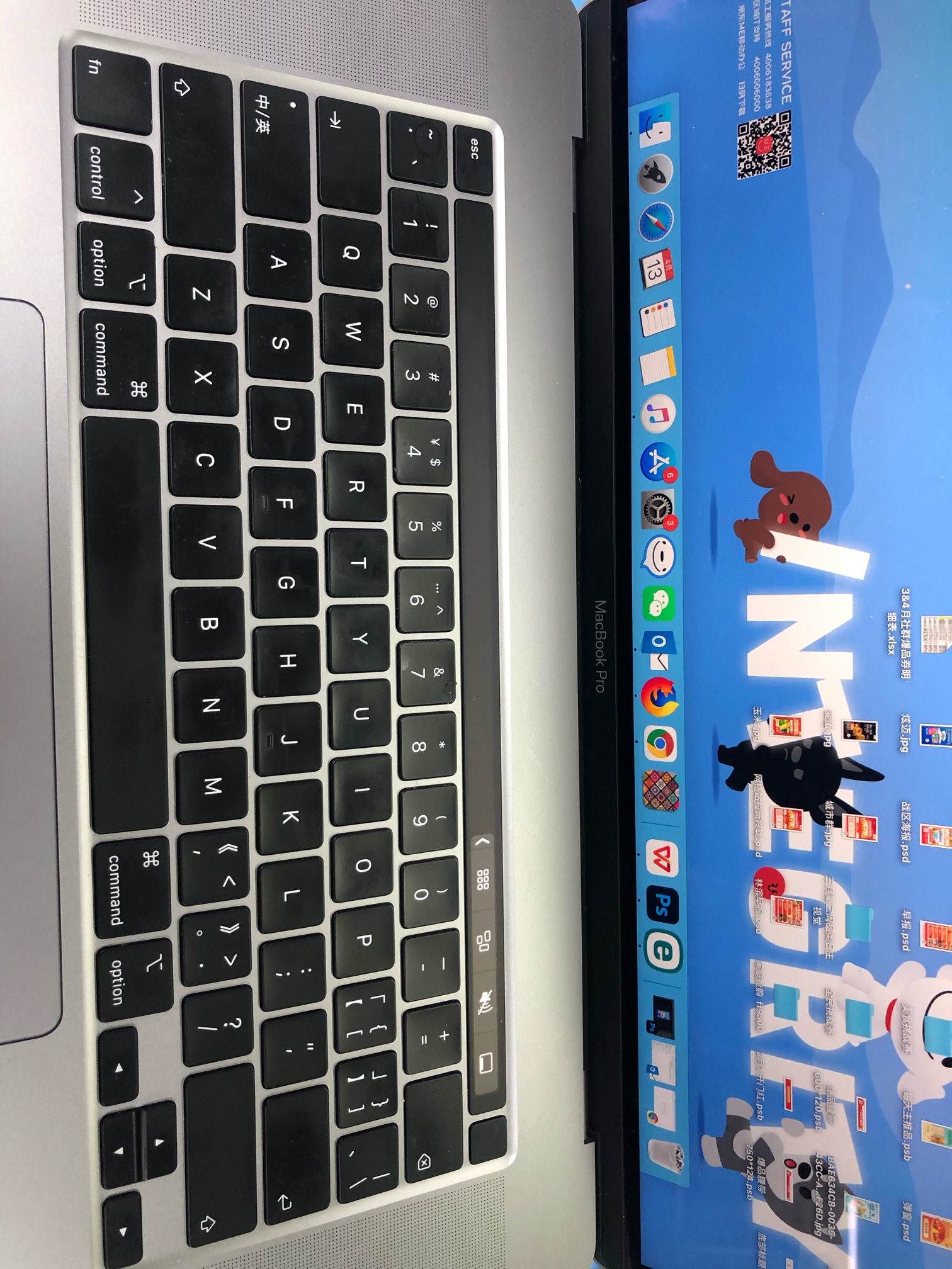

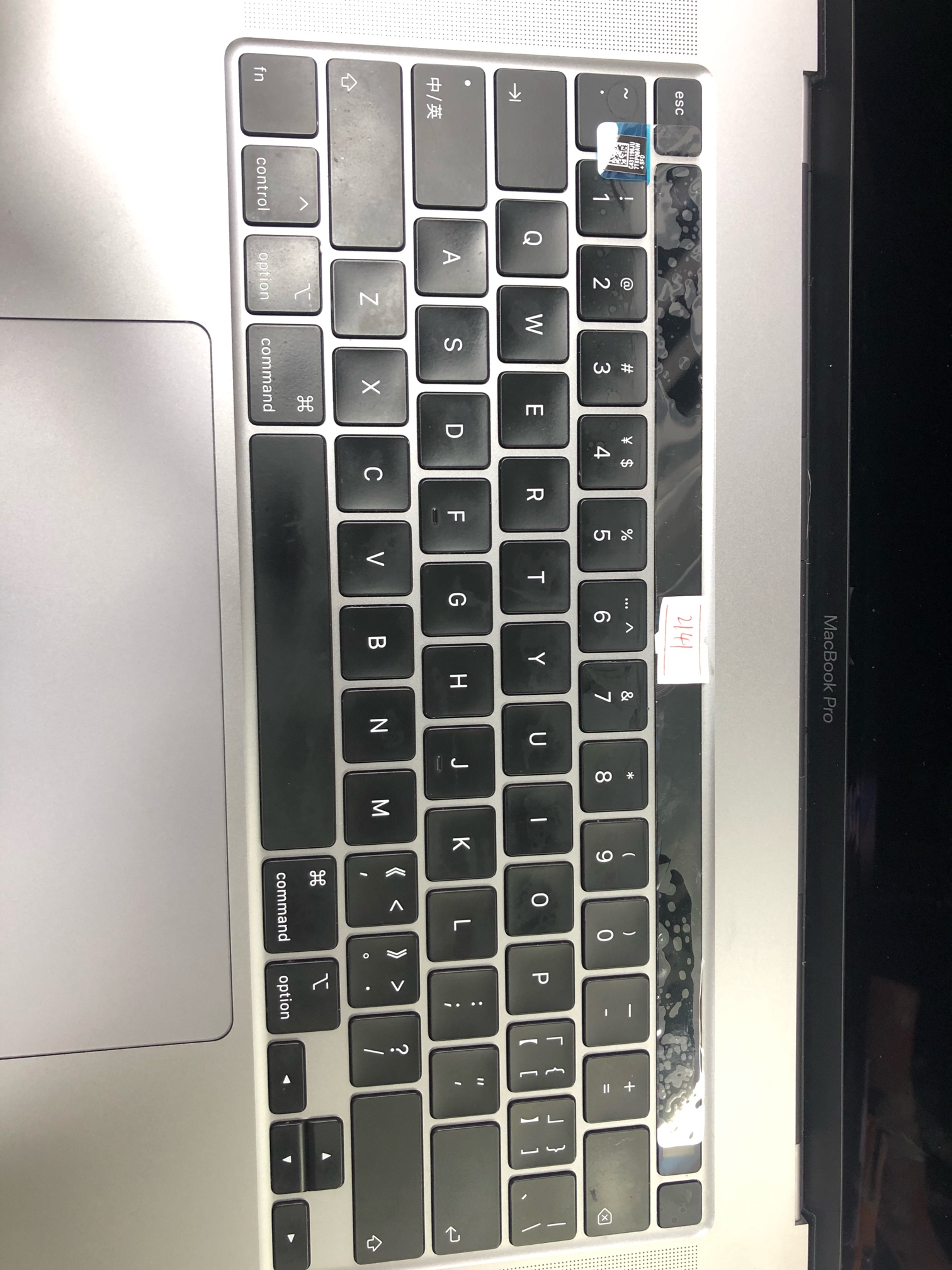

主板进液烧短路3.3V电路和touchbar电路电路,touchbar本体也烧坏,更换U3100,J5100和相关腐蚀原件,维修OK
