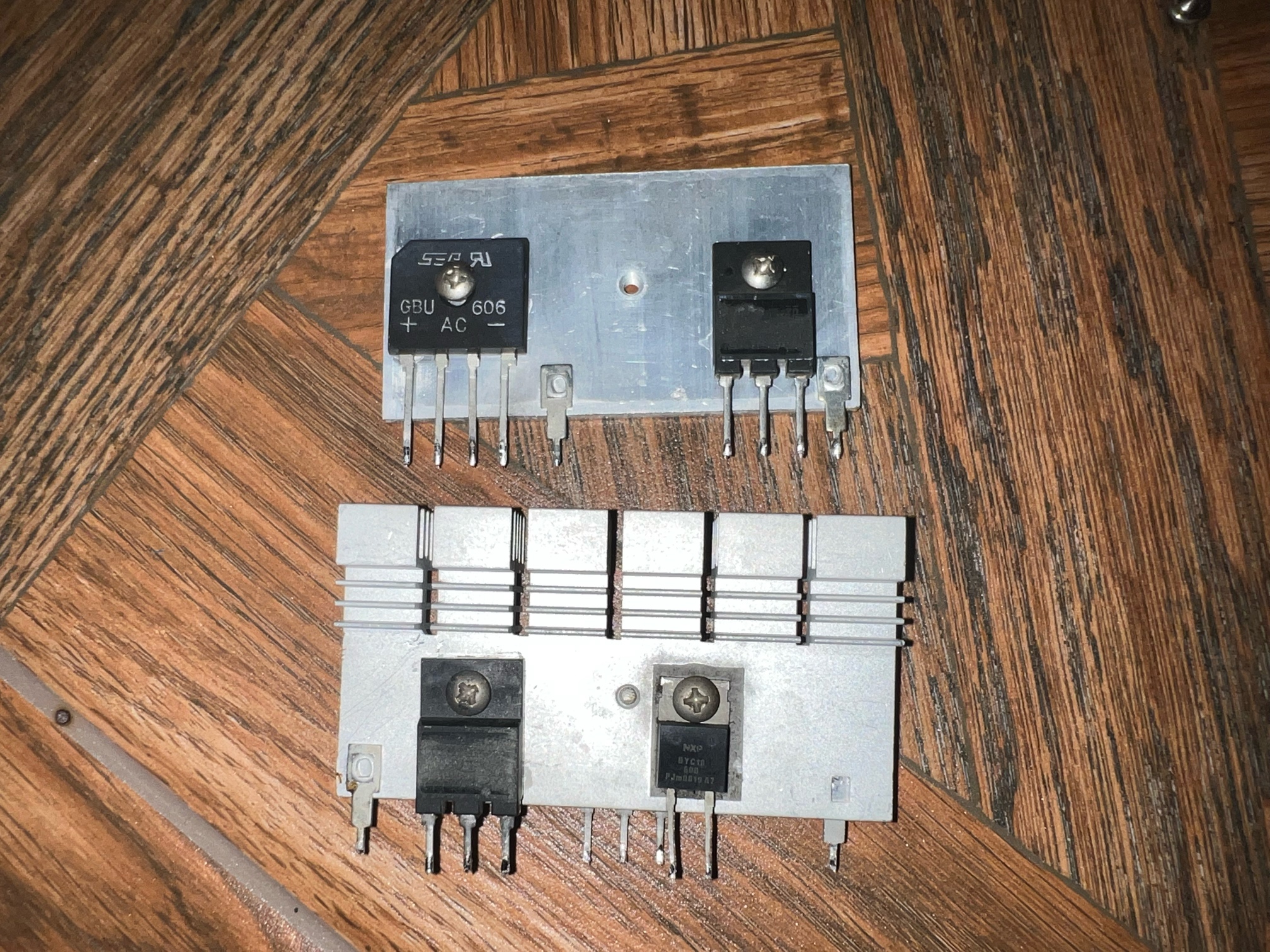

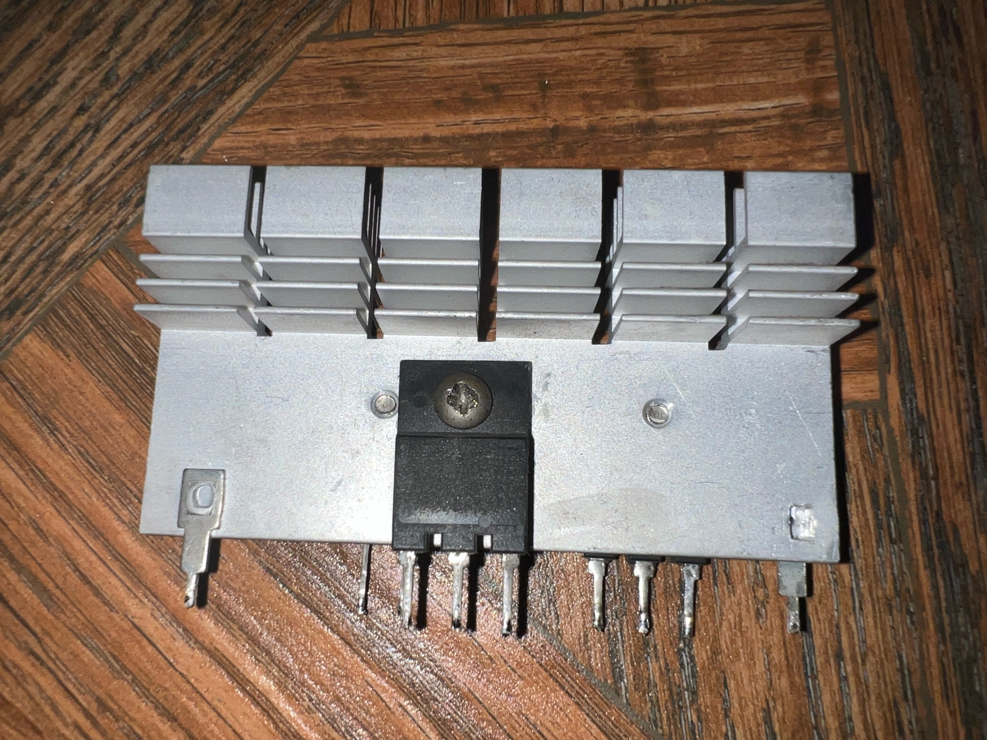

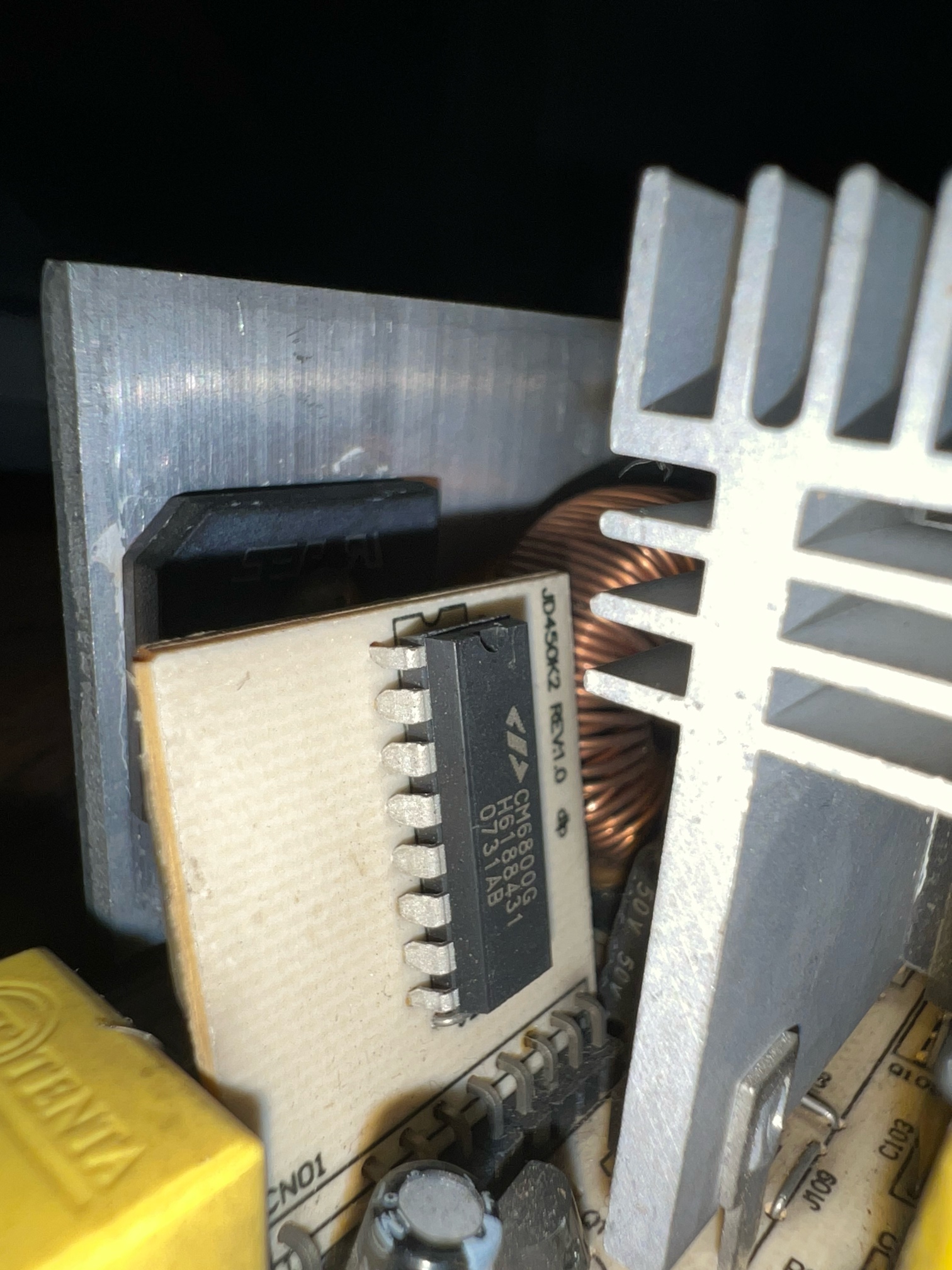

求Tt KK500A电源开关管型号,我的这三个都被打磨过,这款主动PFC电源是CM6800G+DM311方案的

20N50以上mos,条件好可以往大了整

发表于 2022-4-12 22:40:22 | 只看该作者 �
20n60,同封装就行,pfc和pwm都可以用
这是最烂的了,潮汕拆机件挑剩的残料,引脚齐根断,通过切割打磨塑封部分让内部引脚露出,再接脚。没必要知道这个货是什么规格的,还是以机子功率性能来选管,有条件的可以上示波器看门级信号来选管。

发表于 2022-4-12 22:40:19 | 只看该作者 �
gogo1688 发表于 2022-4-12 22:27
这是最烂的了,潮汕拆机件挑剩的残料,引脚齐根断,通过切割打磨塑封部分让内部引脚露出,再接脚。没必要知 ...
pfc的功率管  淘宝买一批耐压 电流大的 通杀一切 to-220 to-247 修电源的常用零件了

发表于 2022-4-13 15:44:21 来自迅维网APP | 只看该作者 �
gogo1688 发表于 2022-04-12 22:27
原来这三个引脚凸起的部分,是翻新再焊接的呀!

发表于 2022-4-26 10:24:21 | 只看该作者 �
场效应管20N60
