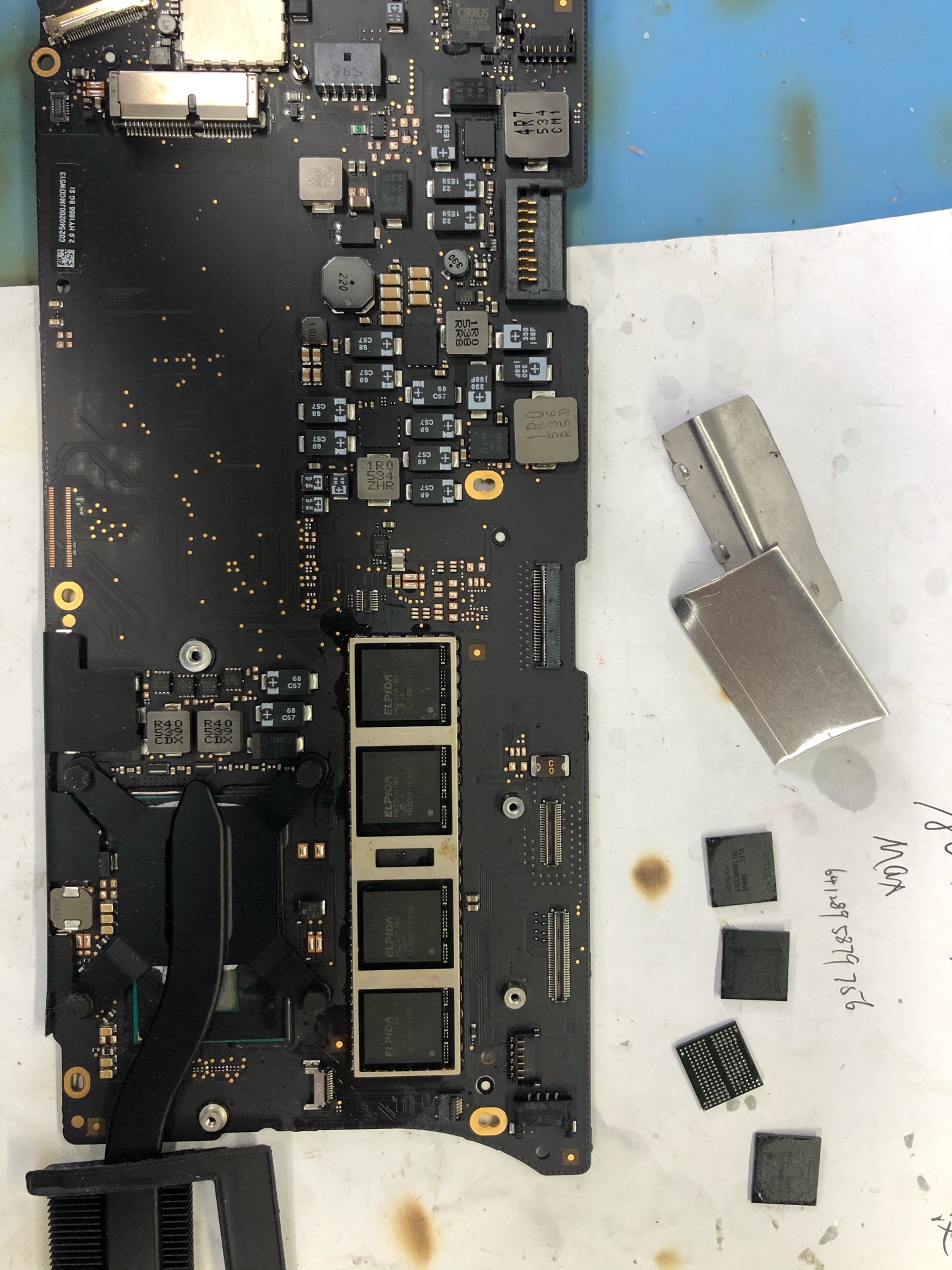

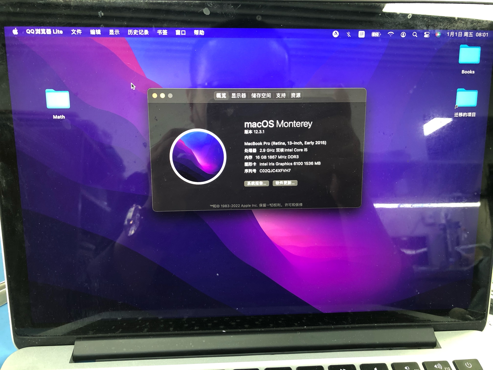

内存完美升级,客户可以做剪辑了

作者: gauss52    时间: 2022-4-14 16:42
开局几张图,内容全靠猜

作者: h991924665    时间: 2022-4-15 06:34
换了要刷bios吗
作者: lucy    时间: 2022-4-15 07:33
怎么确定内存颗粒的型号呢?

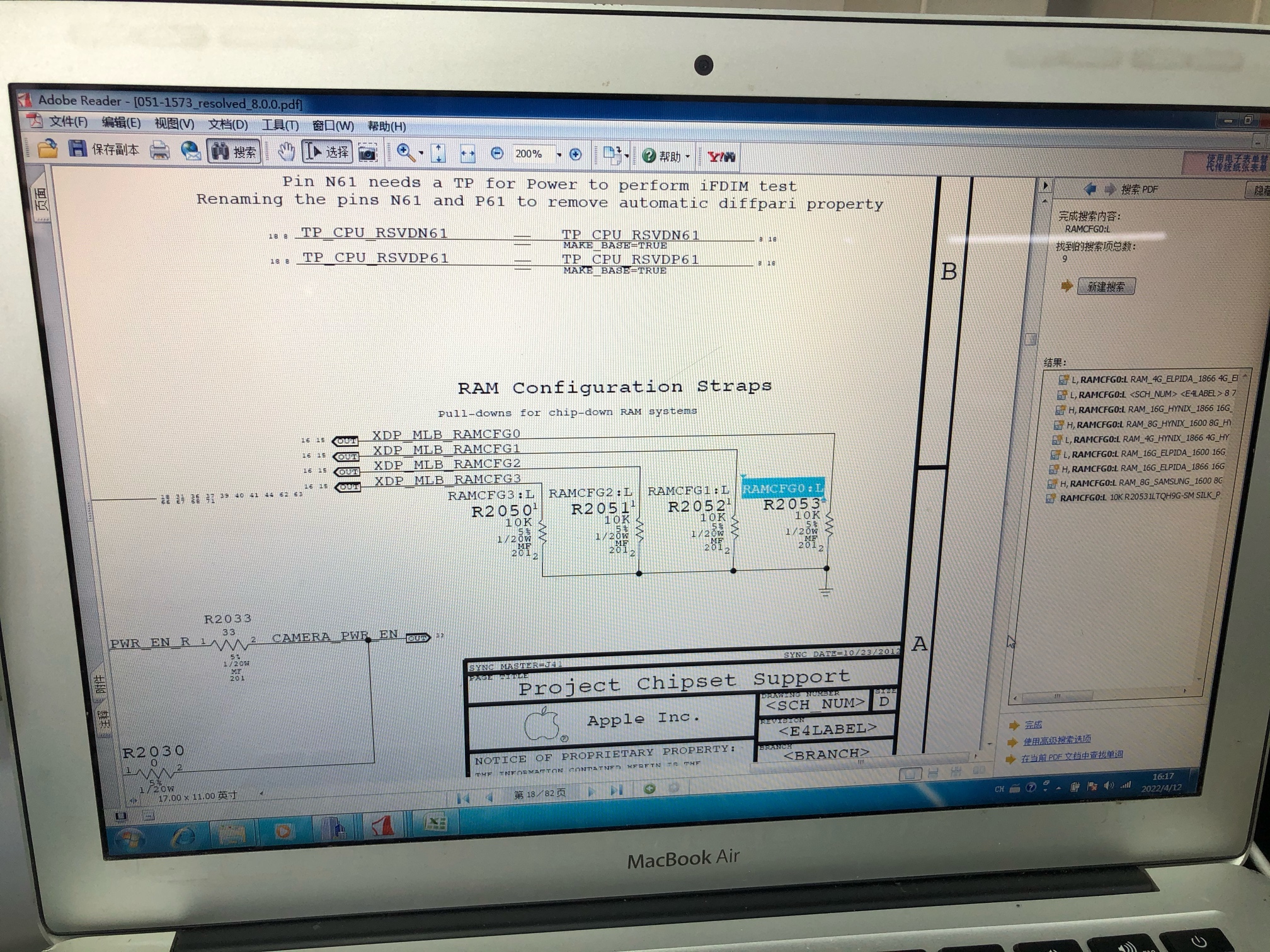

作者: apple维修服务商    时间: 2022-4-15 22:47
h991924665 发表于 2022-04-15 06:34
换了要刷bios吗
不要,只要改对应的电阻就行
作者: apple维修服务商    时间: 2022-4-15 22:48
lucy 发表于 2022-04-15 07:33
怎么确定内存颗粒的型号呢?
内存颗粒上都有型号的,然后对应图纸就可以了
作者: ▓狼℃图腾    时间: 2022-4-16 18:05
这个要改版本号吧!  关键的一句不说
作者: apple维修服务商    时间: 2022-4-16 18:25
▓狼℃图腾 发表于 2022-04-16 18:05
这个要改版本号吧!  关键的一句不说
不要改什么号,只要改对应内存的电阻就行。每个牌子的内存电阻不一样,具体看图纸标注

作者: lucy    时间: 2022-4-19 22:57
我的意思是假如要升级16G的内存。应该采用什么型号
作者: apple维修服务商    时间: 2022-4-20 06:46
线路图上有16G内存型号的标注,都有标明
