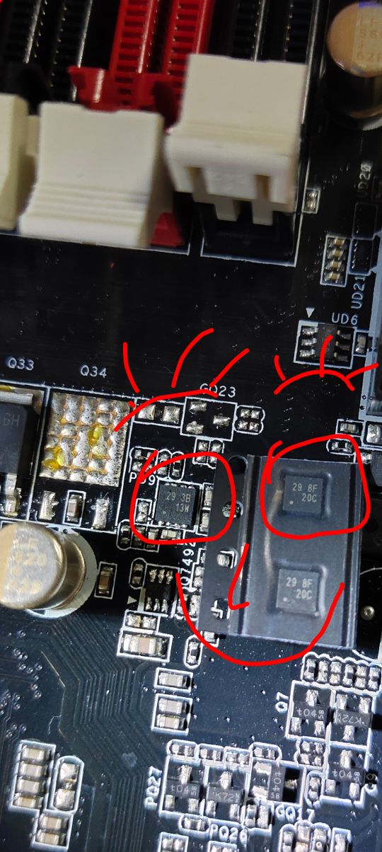

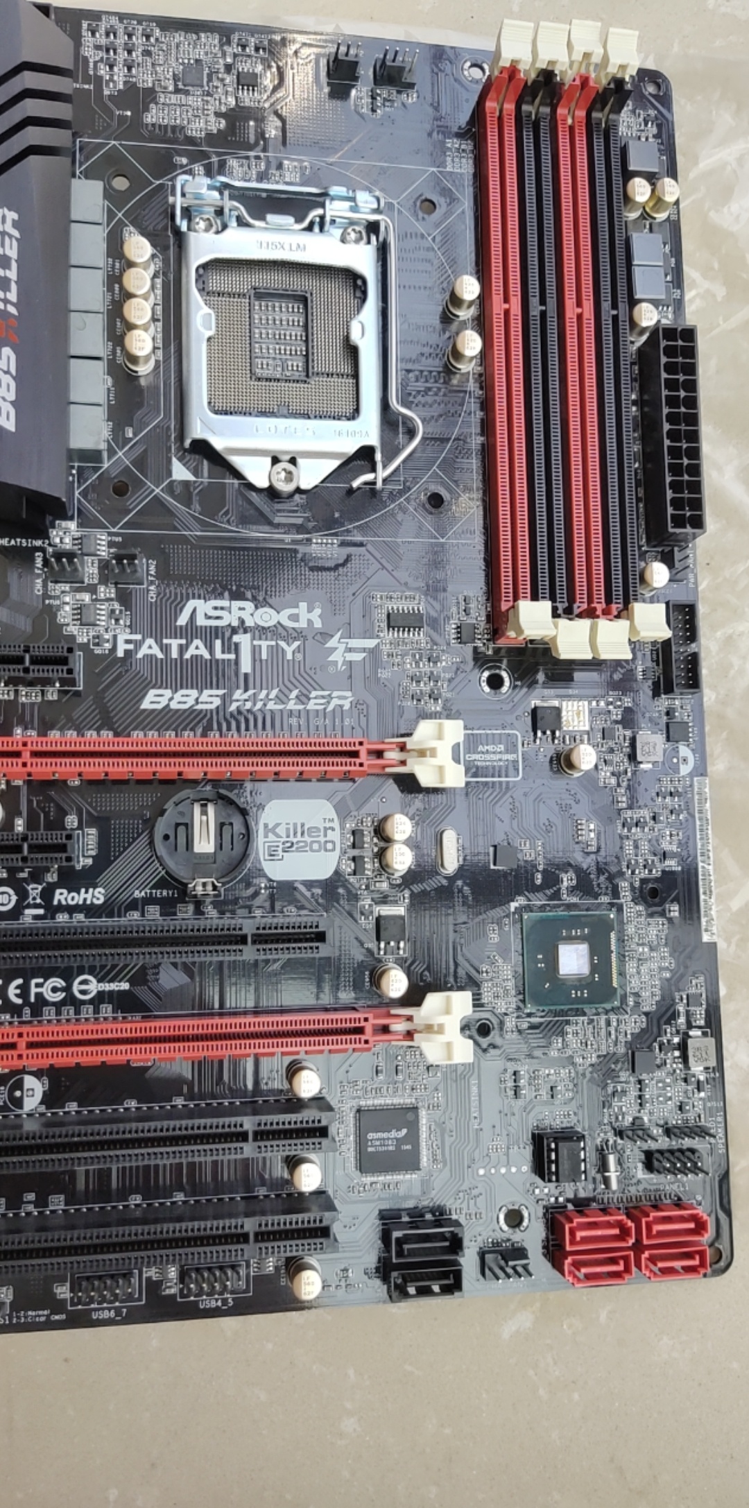

昨天正在吃晚饭的时候,之前有个美女客户给我介绍了一个她同事的电脑过来修,
开机掉电,重复掉电,客户说已经换拆过内存条了,直接换了个内存条,还是掉电,估计是主板的问题,我是给你刷bios吧,客户说,直接给我换个主板吧!,
好吧,老是碰到土豪没办法。直接说他换了一个华硕的b85,客户拎着主机开心的准备走,我在后面说你的坏板还要不要,客户回头给了我一个藐视的眼神,然后飘然而去。仿佛再说我是那种要破烂的人吗?
好吧!我看板子成色挺新的,直接上自来水加洗洁精,清洗干净,今天下午干了,拔牙时,芯片拆了下来,准备刷刷论坛,搜个拔程序,竟然发现是通病,现在我修主板,反正不管什么毛病,第一步就是刷bios,
量了一下me果然没有电啊!,pch有1.1v,用叶镊子子一短接果然正常开机,直接上淘宝定芯片,幸好以后又可以卖给下一个客户,如此往复循环,房子不远了。
其实我想说的都不是这些,我想说的是,为什么客户走了以后?我给这个美女客户发了个红包,她到今天下午还没收呢,他可是给我介绍了一个大生意啊!

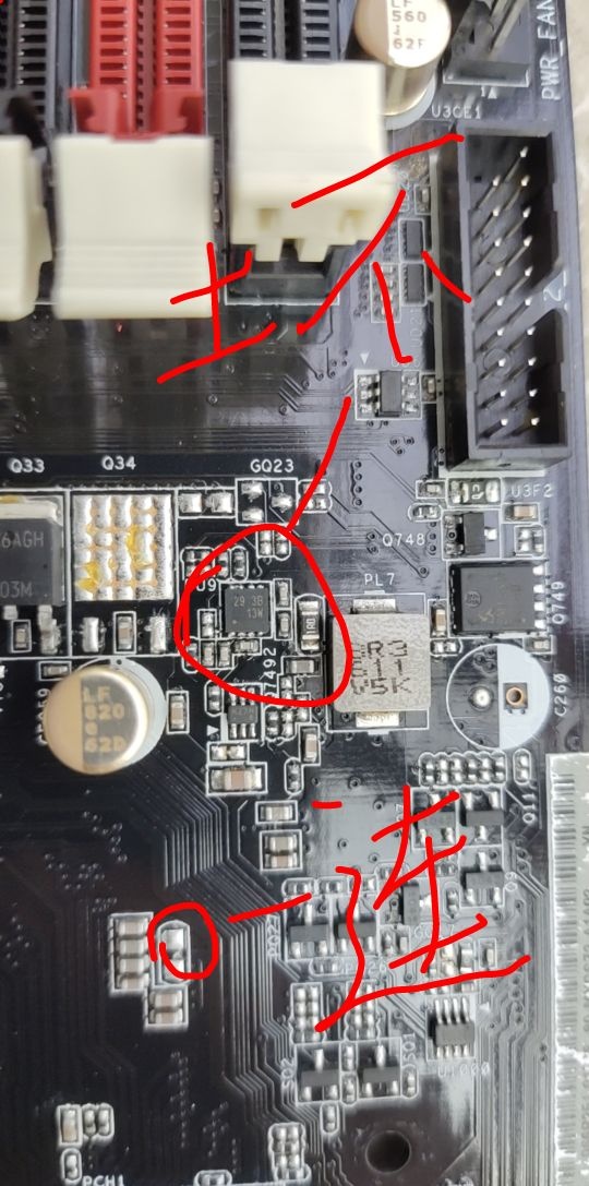

改两个电阻位置,以后都不会出同一个问题,这芯片换上用一阵子又会坏。

圈起来的黑色芯片是什么

ME 1.05V通病,华硕和华擎都有这个通病。别高兴太早,换了芯片好好测一下,这个芯片坏了可能把南桥烧出暗病。

rt8065 淘宝就有卖,我买了两个,还没到货
大哥改哪两个位置
作者: pfvl2008    时间: 2022-4-13 21:49
不是所有的板都可以改,这个me模块电压,桥供电虽然电压值相同,但是时序不同的,
作者: 圣《友顺达》    时间: 2022-4-13 21:55
能省则省吧,两个分压电阻搞定

ME供电没有吗

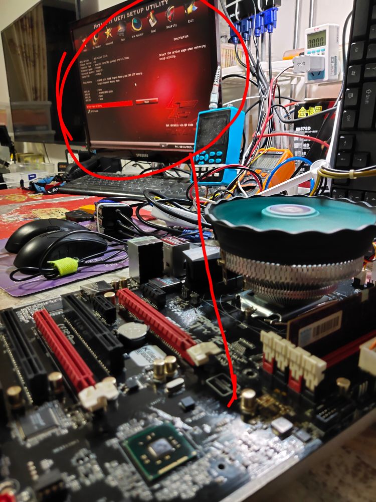

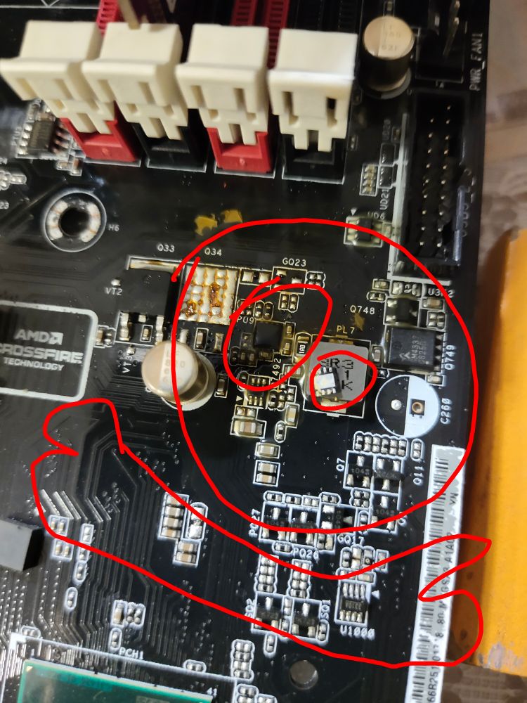

作者: zhu55747    时间: 2022-4-15 22:50

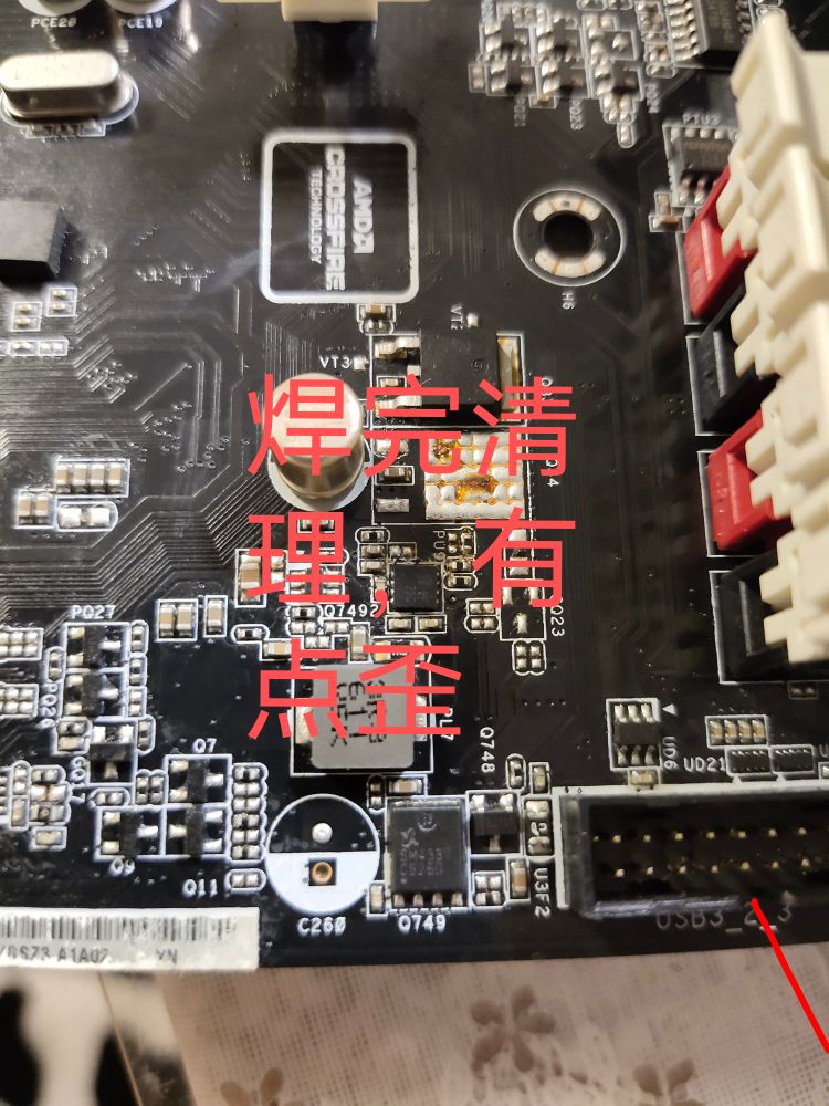

芯片到货,开干,你丝印有点不一样,不知道有没有问题?
作者: zhu55747    时间: 2022-4-15 23:56
焊完成功点亮,看来丝印不一样,也能通用
