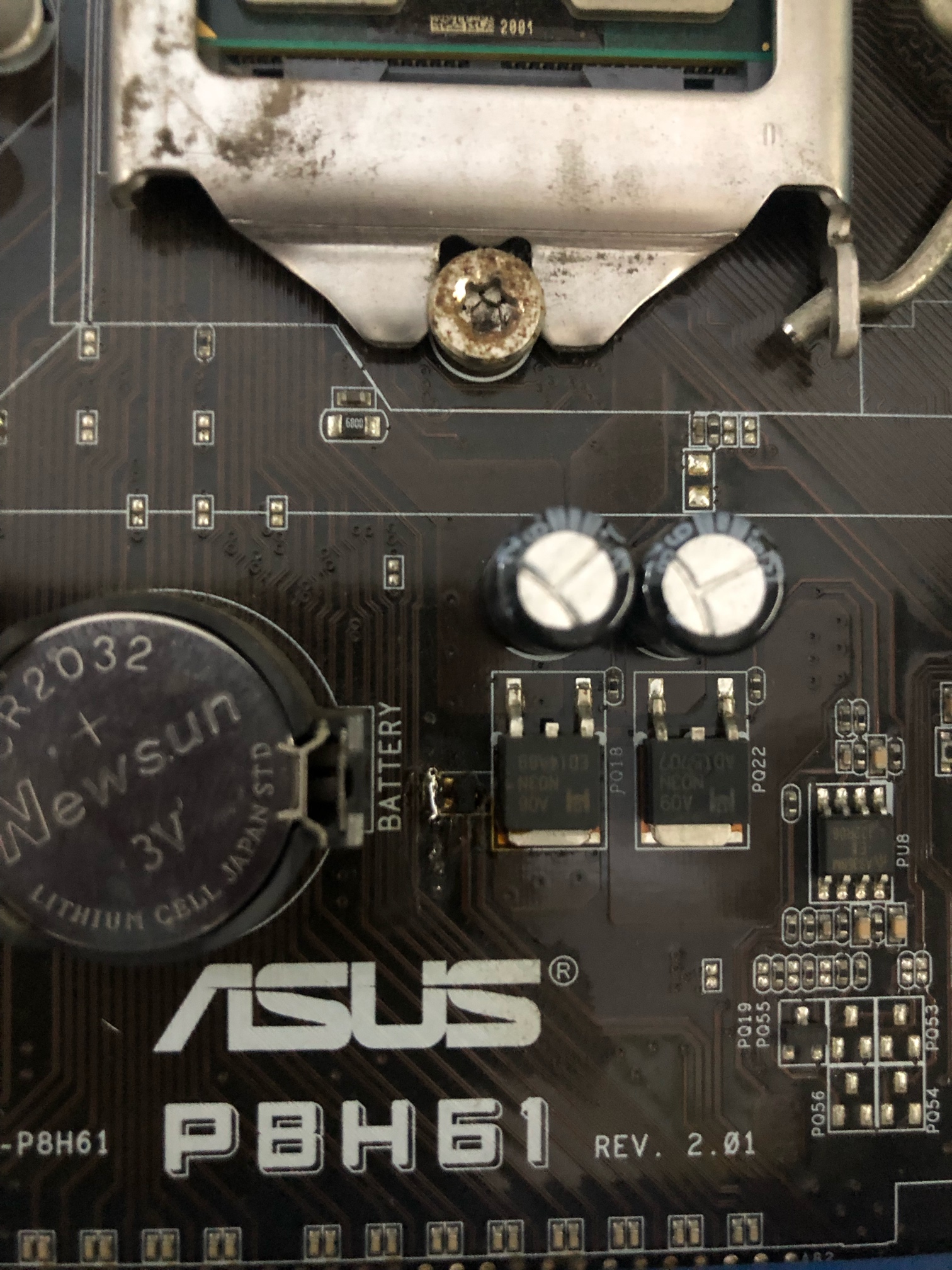

华硕h61 coms不保存
发表于 2022-4-12 13:10:44 | 只看该作者 回帖奖励 |倒序浏览 |阅读模式 来自: 江苏 来自 江苏
华硕h61 coms电池漏电都电阻坏,一坨锡开机coms不报错,

最好是更换电阻,那个电阻是1K的。

修了好几个都是华硕主板都短接的

对的 1K电阻而已

环境太潮,电阻被腐蚀了

我一般都不喜欢直接短接或直接拆除之类,废板上有的是,也不差这点时间精力,有稍微强迫症,做不来这个。

严谨的话还是换电阻
