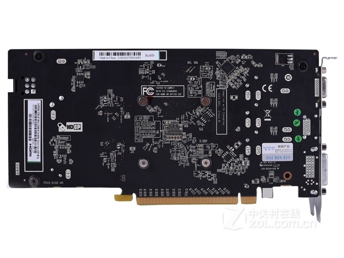

蓝宝石R7 350 2G D5 超白金风扇不转,风扇带自动启停功能,鲁大师不能显示GPU温度,求图纸!求维修思路!

供电都正常的情况下,先刷个bios试试。
作者: 13690498062    时间: 2022-4-12 11:37
或者更新一下你电脑的驱动。
作者: apol123    时间: 2022-4-12 18:42
硬件没问题,某星软件设置下就愉快转起来了
作者: Mister张    时间: 2022-4-13 06:01
统一回复:显卡驱动装错,不能用系统自己装的,也不能用鲁大师装的,要去AMD官方下驱动。
