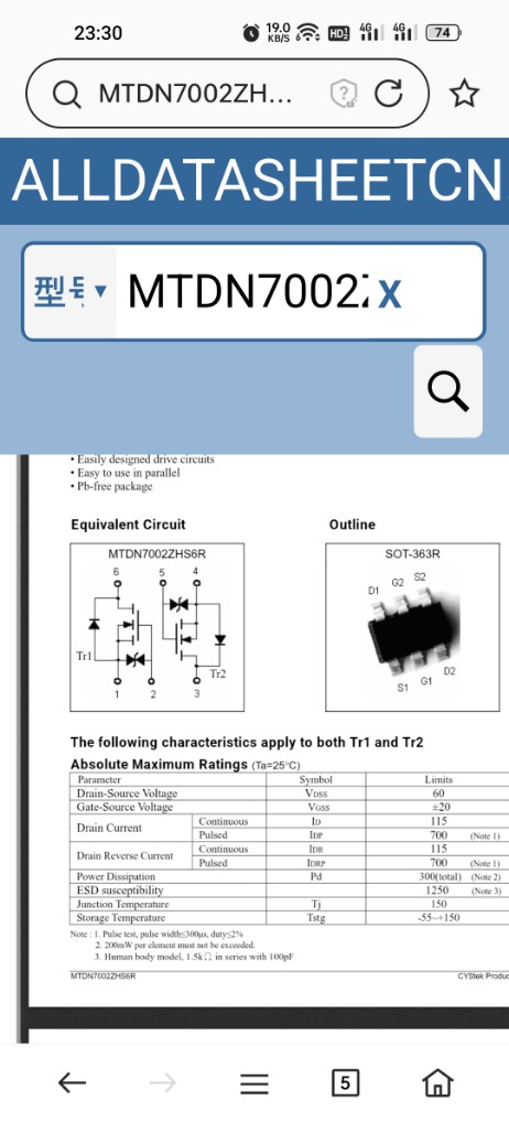

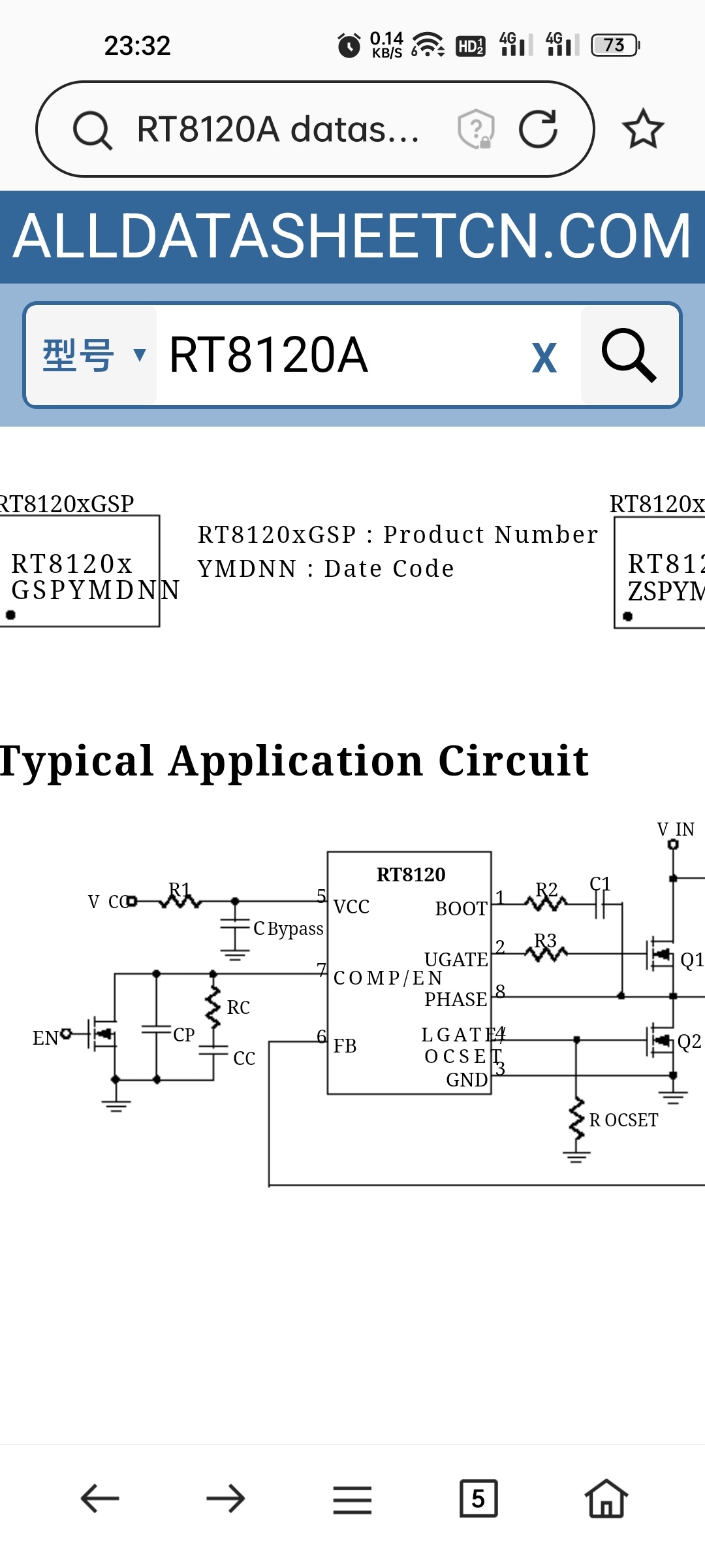

大家好,小弟学着修一块低功耗的主板,该主板有5v,3.3v,内存的电压没有,现在查到控制内存的8120a的EN开启脚由一个双mos管控制,但是不懂怎么控制的,求大神指点一下!谢谢了!

第一课 场效应管原理
算了,G高D和S导通,G低D和S断开。学废了吗
