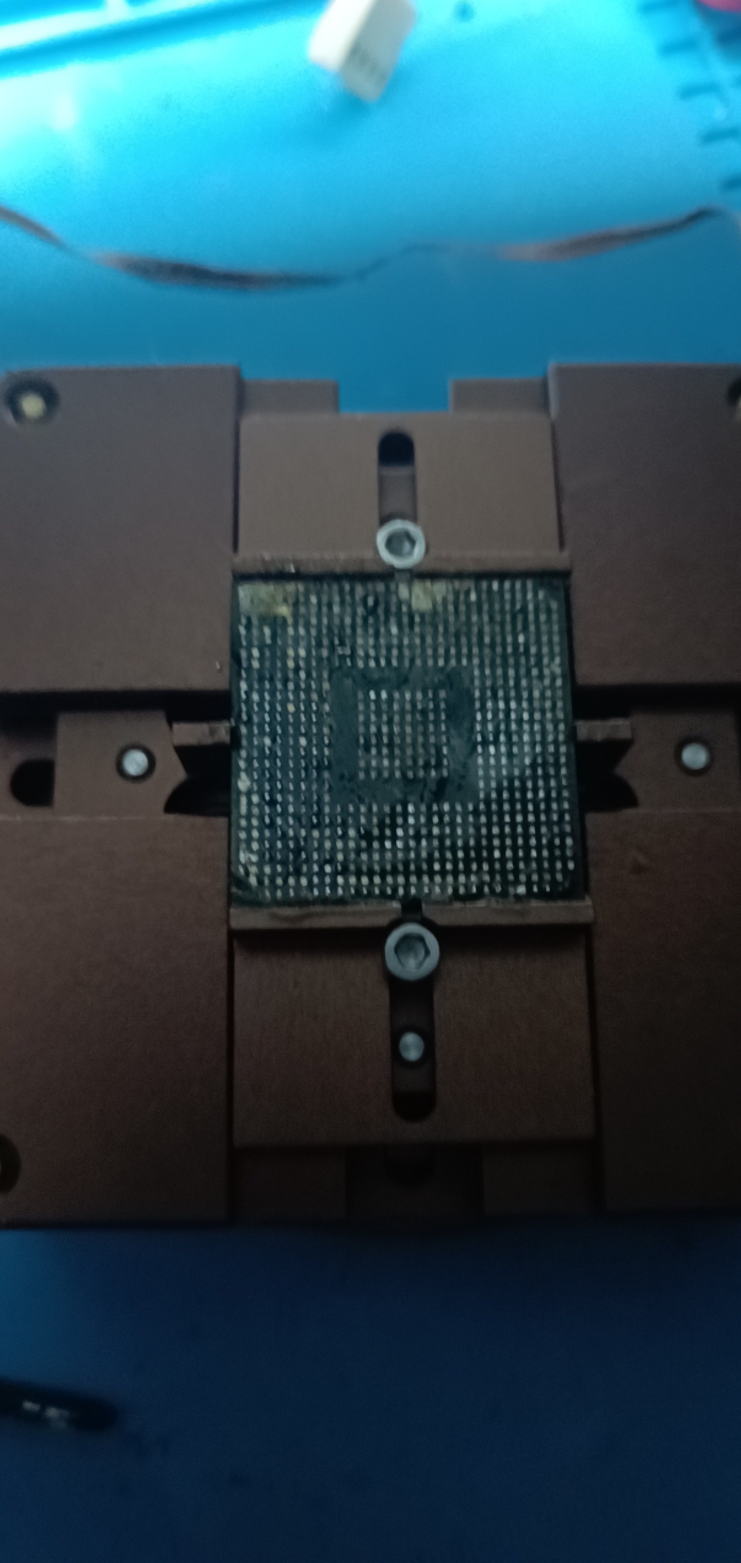

从废料板拆了一块北桥出来想练练手,看视频自己搞了一下,发现北桥焊盘已经连锡了,怎么样都弄不好,怎么办

马蹄头一条条来就可以了啊

拖锡 刷干净   上一层薄薄的绿油   等绿油干了   根据旁边的珠子点距   用手术刀尖刮出来点   就搞定了

好的我休息的时候去试试,谢谢大哥
