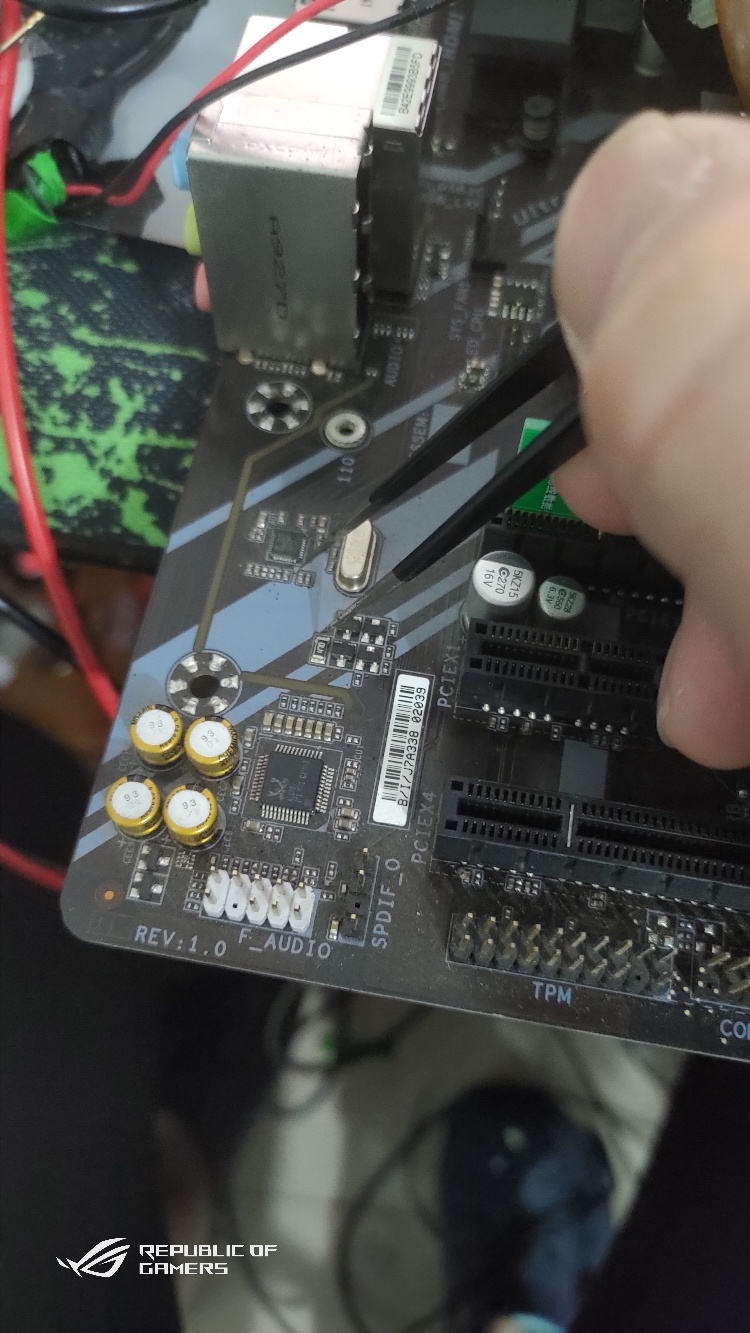

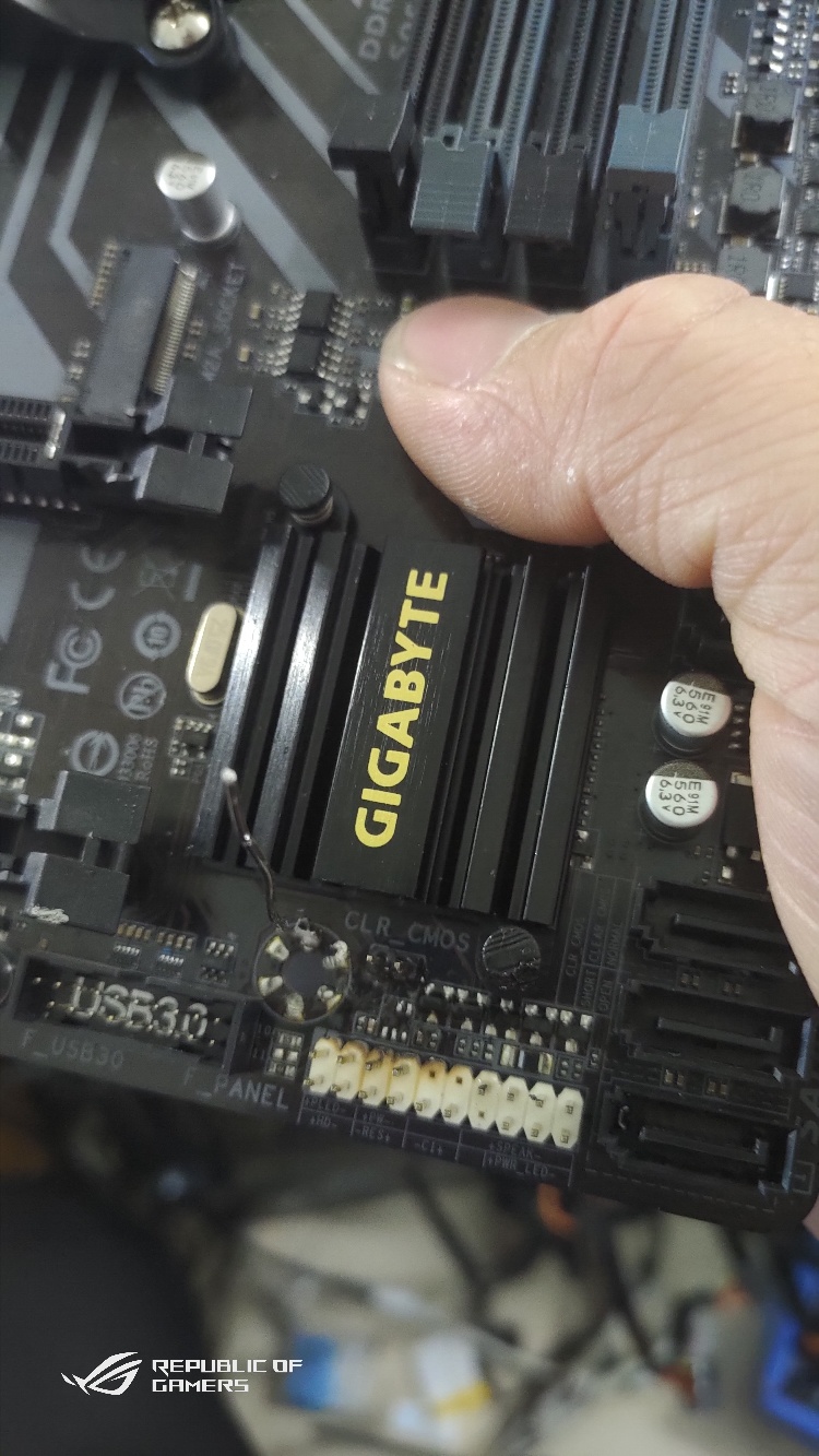

貌似是通病,有两个主板都是这样子,以为刷个bios就可以了,直接00代码了,各供电没事啊
作者: FengLian    时间: 2022-4-11 21:58
开机以后 测PG二极管0.060V,对地是短路。
作者: FengLian    时间: 2022-4-11 22:04

作者: FengLian    时间: 2022-4-13 21:15
这个有5v,开机针不是就3.3嘛

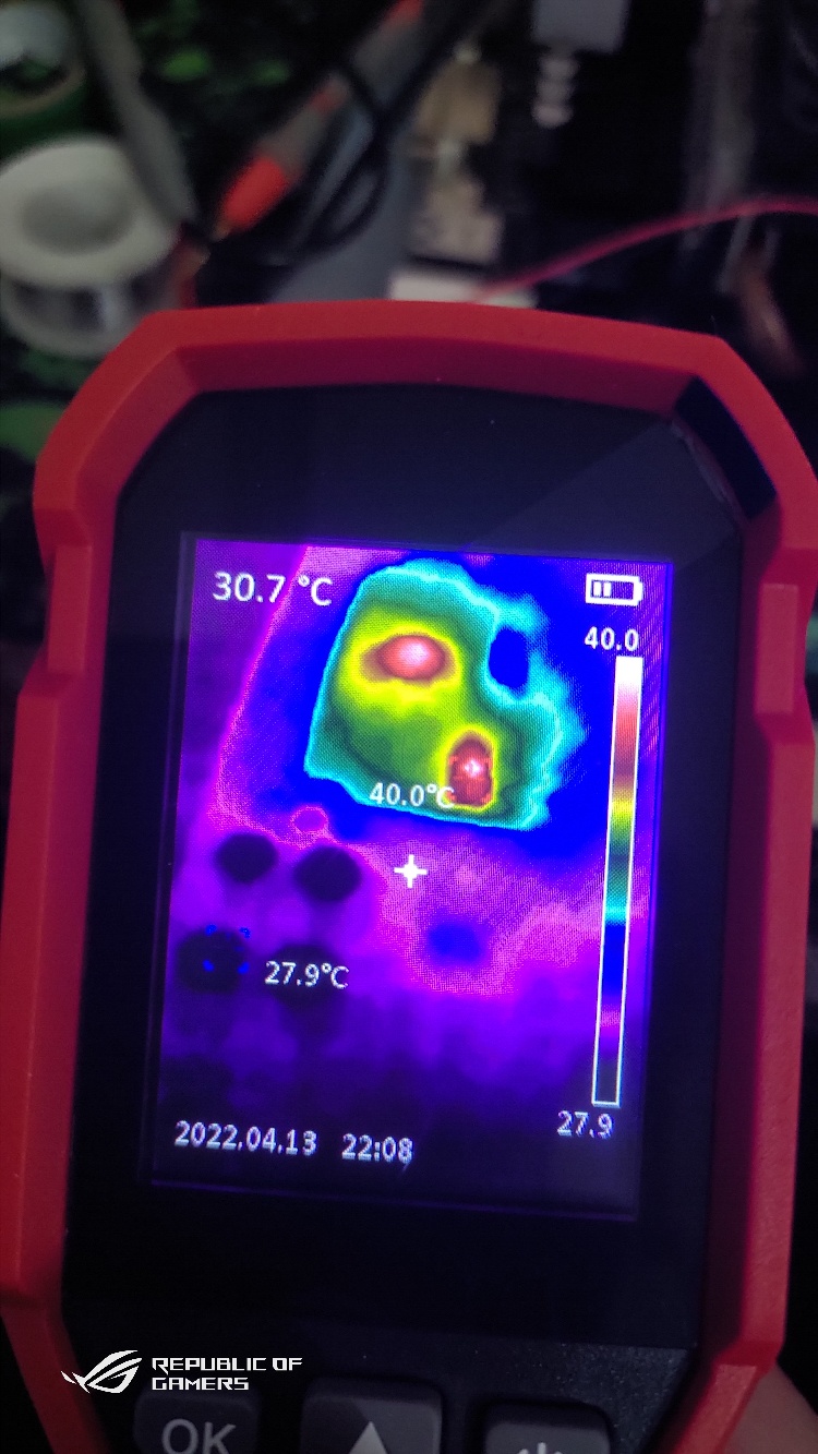

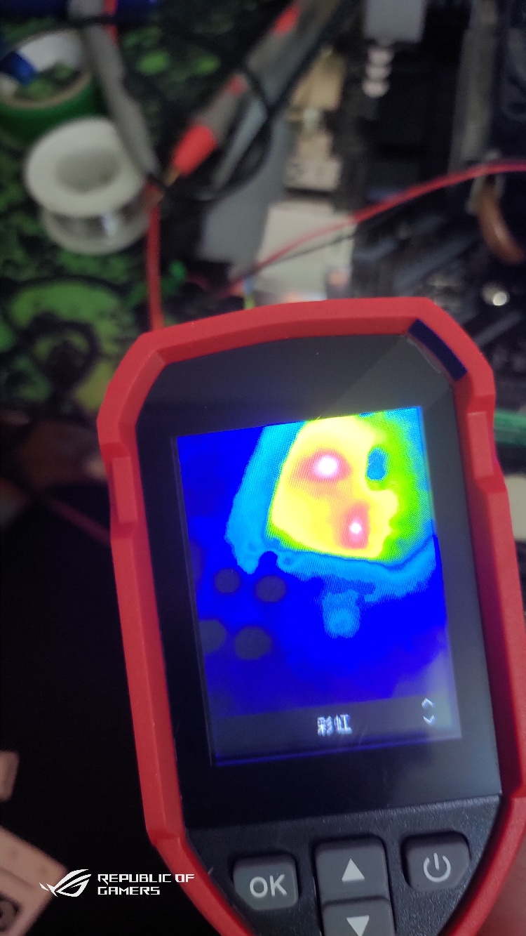

作者: FengLian    时间: 2022-4-13 22:07
ALC887工作没温度的嘛?还是我这个设备不行。。。像音频这里没有没有热度,上面我用镊子那个两个地方是有温度的。38-40,
