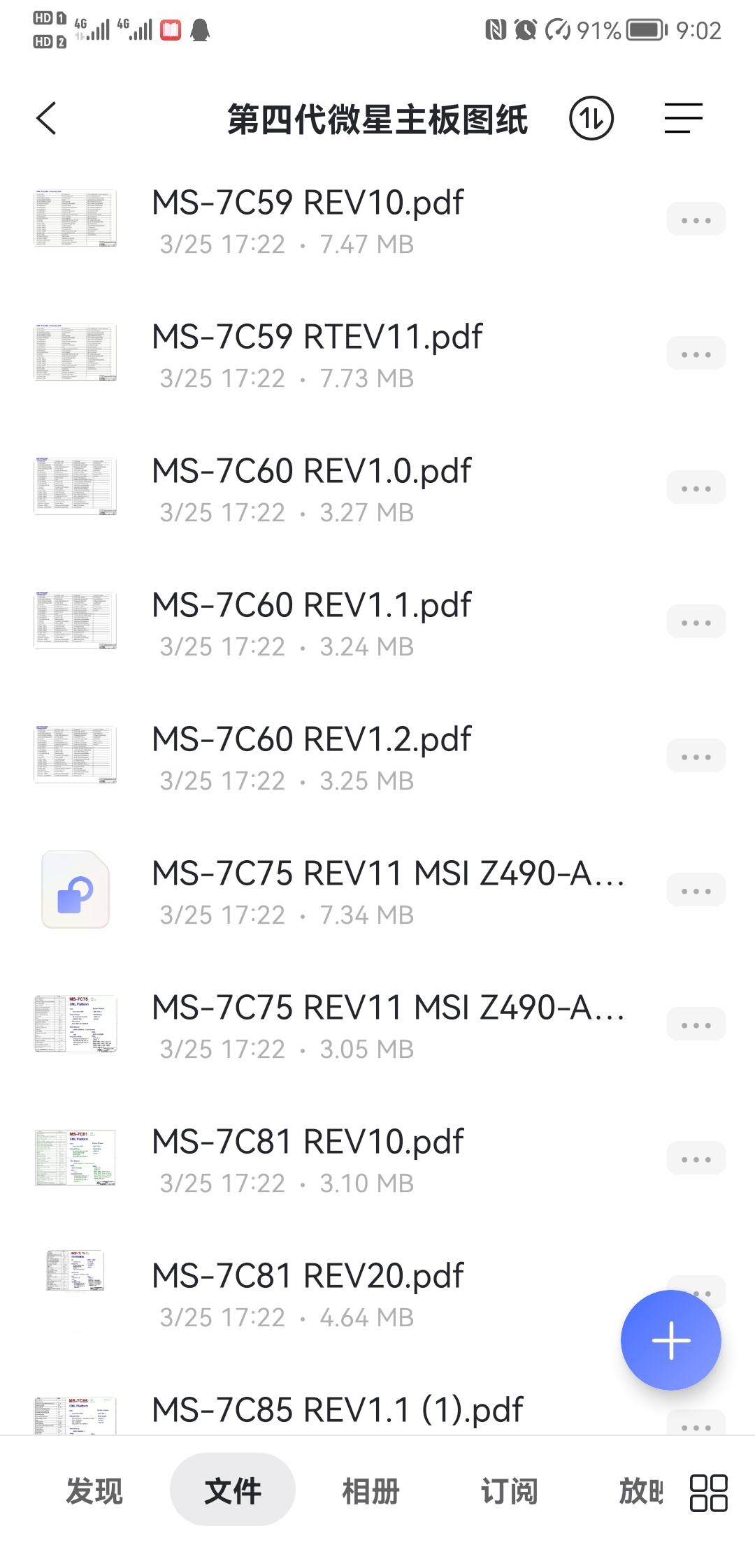

作者: 张顺峰    时间: 2022-4-12 08:59
pangjineng 发表于 2022-04-11 19:37
能否分享点位图
我有很多第四代的这个图纸和点位,可以打包卖
作者: 张顺峰    时间: 2022-4-12 09:04
能否分享点位图
