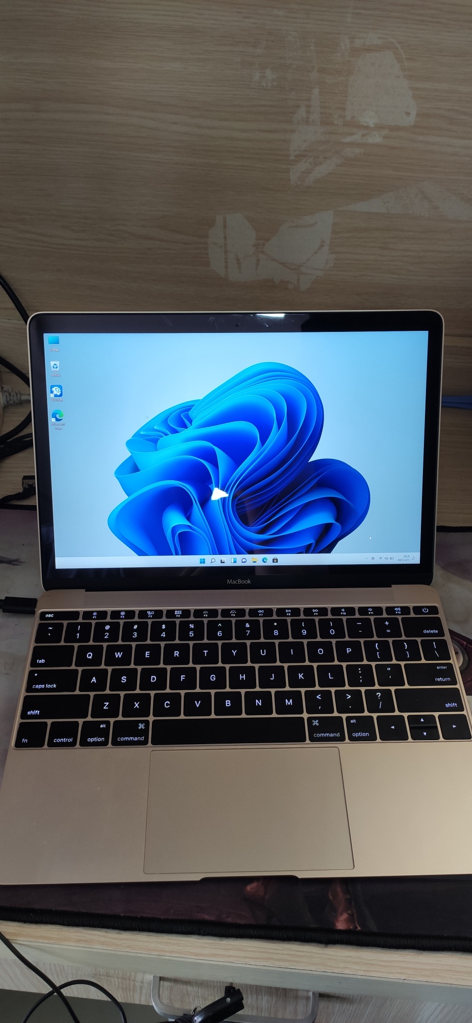

15年的A1534装不了win10了,死活装不上,GPT分区+原版镜像2004版,装上去重启不读硬盘,显示一个感叹号。后面装了一个win11,一下就启动了。奇怪了我记得这个机器可以装win10的啊,难道后面又更新了?这个机器一般的pe识别不了硬盘。

PE里运行下驱动总裁 ~把硬盘驱动注入~win10就OK了
