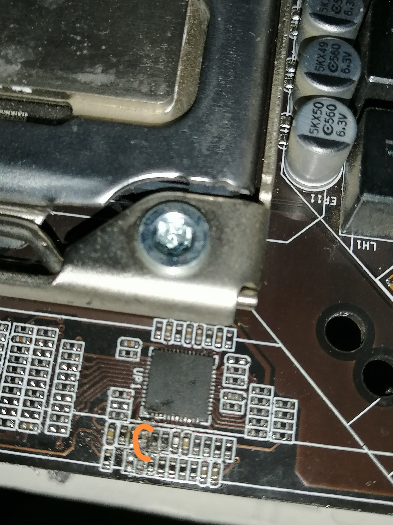

标题: 终于焊了一次像样的IO [打印本页]
作者: 搜南辰    时间: 2022-4-11 12:24
标题: 终于焊了一次像样的IO
  本人大白,在焊报废了N个EC后,把一个给怼上去了,虽然还有点连锡,但感觉已近很不错了,觉得不好的大佬可以指教下
作者: 562549022    时间: 2022-4-11 12:28
方向错了 N
作者: 搜南辰    时间: 2022-4-11 12:36
奥奥,对。是错了
,废板拿来练的,是要修的那就完了
作者: EDIFIER15    时间: 2022-4-11 12:51
这个可不是io
作者: Lonely–    时间: 2022-4-11 14:12
EDIFIER15 发表于 2022-4-11 12:51
这个可不是io
是 io吧 南桥旁边
作者: mcl7782979    时间: 2022-4-11 14:18
方向错了,2 不是Io芯片。
作者: 竟Sr谁伴我闯荡    时间: 2022-4-11 14:48
焊这个芯片很简单呀 楼主焊了N个说得那么刺激的
作者: Shine-12    时间: 2022-4-11 14:53
我都是吹下来之后加上焊油清理焊盘的引脚然后再对准,按住EC一坨锡干上,再对称焊一坨锡然后再拖焊....
作者: 搜南辰    时间: 2022-4-11 17:47
Lonely– 发表于 2022-4-11 14:12
是 io吧 南桥旁边
所以是大白,错误百出
作者: 搜南辰    时间: 2022-4-11 17:55
Shine-12 发表于 2022-4-11 14:53
我都是吹下来之后加上焊油清理焊盘的引脚然后再对准,按住EC一坨锡干上,再对称焊一坨锡然后再拖焊....
嗯,上次师傅也是这么说的
作者: cslxh2006    时间: 2022-4-11 18:25
很不错,而且很干净。。。。。。。。。
作者: 鬼泣的灰太狼    时间: 2022-4-11 19:01
这不是IO
作者: scq330    时间: 2022-4-11 19:16
连锡了,还得努力
作者: 搜南辰    时间: 2022-4-11 19:36
嗯,革命尚未成功
作者: pangjineng    时间: 2022-4-11 19:36
连锡了,还得努力。
作者: 电路魅影    时间: 2022-4-11 20:46
这是EC不是IO,IO脚没有这么密。
作者: 本本维修店    时间: 2022-4-11 20:58
这个焊工 看的糟心啊!焊接的要求 是焊点圆润 光滑 焊锡饱满
作者: 数码爱好123    时间: 2022-4-11 21:23
这样的芯片其实焊的多了 很容易的   楼主焊接技术还要进深啊
作者: 西摩    时间: 2022-4-11 21:32
焊锡好!助焊剂好!很好焊的!一拖就OK了!
作者: 搜南辰    时间: 2022-4-11 22:19
本本维修店 发表于 2022-4-11 20:58
这个焊工 看的糟心啊!焊接的要求 是焊点圆润 光滑 焊锡饱满
基础不是很好,要焊到的地方也少,以后会更努力精进焊工的
作者: 搜南辰    时间: 2022-4-11 22:19
谢谢大家的建议了
作者: 高淳笔记本维修    时间: 2022-4-11 22:23
jbc焊台,用过你就知道了
作者: 搜南辰    时间: 2022-4-11 22:24
高淳笔记本维修 发表于 2022-04-11 22:23
jbc焊台,用过你就知道了
我用的快克的,为此还吃了点土
作者: 小宇电脑科技    时间: 2022-4-11 22:40
换这个就是多多练习  焊盘拖平
作者: 庖丁电脑    时间: 2022-4-12 01:12
闭门造车难啊
感慨一下,有师傅教和没师傅教区别真是好大啊
有人带就是按部就班,没人教就是盲人摸象,每一步都诚惶诚恐,焊完也惴惴不安。在迅维,关于EC芯片焊接这门手工课,其实一共就每人发两个剪板的EC,老师在上面演示一遍,把重点和焊接成品标准说一下,然后我们就在底下用这两个屁颠屁颠的练习,有些人其实到考完也只用了其中一个EC。时光刚过去一个月又仿佛过去了很久,一个月前我们也觉得好难,现在回看上个月这个时候感觉好搞笑
那几天晚上练习让我们无形中掌握了对位、温度控制、烙铁头刃口的拖锡方法、助焊膏的使用时机、放大镜的检查看法……考试的标准是从EC放上去到每一个引脚饱满均匀焊好4分钟以内,其实现在想想3分钟可能都够,方法对事半功倍,方法不对可能永远不得其手感。在此再次感谢黄鑫船老师@黄鑫船 ,因为来之前我们也跟楼主一样儿一样儿的,手忙脚乱,焊好标准长什么样儿也一脸懵逼
现在感觉好简单
作者: 撒哈拉1688    时间: 2022-4-12 07:28
还搞错方向了
作者: 老吴来了    时间: 2022-4-12 08:04
用风枪,比烙好用
作者: lyx999    时间: 2022-4-12 08:18
这个不是非常容易吗,准备一把高频焊台非常容易
作者: aideheqq    时间: 2022-4-12 08:22
焊的不错
作者: 海阔天空131425    时间: 2022-4-12 09:06
一坨锡往上糊。然后再用吸锡带就完美了。要有方法
作者: hMw0989    时间: 2022-4-12 09:07
直接风枪吹下来,立马加点点焊油吹上去就好了呀。饱满的很
作者: YHDZ    时间: 2022-4-12 09:08
感谢分享 学习一下
作者: zhao5900    时间: 2022-4-12 09:32
不错如何焊接的
作者: Maid-F    时间: 2022-4-12 09:44
感谢分享学习一下
作者: 电脑搬运工111    时间: 2022-4-12 10:11
应该把芯片旋转180度
作者: 搜南辰    时间: 2022-4-12 10:15
zhao5900 发表于 2022-4-12 09:32
不错如何焊接的
我是先用风枪把芯片吹下来,再拿吸锡线把焊盘拖平,然后把芯片对准焊盘脚位放上去,最后沾点锡把脚都焊好
作者: 搜南辰    时间: 2022-4-12 10:21
电脑搬运工111 发表于 2022-4-12 10:11
应该把芯片旋转180度
嘿嘿,是反了,练习用的板子,不上电的
作者: ydcby    时间: 2022-4-12 11:10
精湛的技术都是和你一样慢慢炼出来的!
作者: xudongxing    时间: 2022-4-12 11:47
再用焊油拉下就好了
作者: CHENCHUNPING    时间: 2022-4-12 14:45
这手工不行,多做几个俯卧撑
作者: iamvalkyrie    时间: 2022-4-12 16:02
加油哦,比之前有进步就好了,焊工就是熟练工,焊多了就好了
作者: thiij    时间: 2022-4-12 19:18
当初在迅维学习的时候考焊接EC也是我的噩梦,船长站在我边上掐表让我有一种无形的压力内心慌得一批,现在想想都觉得当时的自己太搞笑了,其实简单得一批,多练练就行了
作者: hyy5124    时间: 2022-4-12 21:18
焊油太少,温度不够
作者: 15124907135    时间: 2022-4-12 22:05
这个没啥技巧,只能多次练习
作者: 统一阿萨姆    时间: 2022-4-13 08:59
先焊住两个对角,剩下的就好说了
作者: asspllo    时间: 2022-4-13 09:15
沉着,安静,大胆心细
作者: 惠威电脑    时间: 2022-4-13 09:35
热风枪好使
作者: 搜南辰    时间: 2022-4-13 11:42
thiij 发表于 2022-4-12 19:18
当初在迅维学习的时候考焊接EC也是我的噩梦,船长站在我边上掐表让我有一种无形的压力内心慌得一批,现在想 ...
迅维,不,迅维的知识让人向往
作者: a360267944    时间: 2022-4-13 15:24
学习学习学习多联练习
作者: 搜南辰    时间: 2022-4-13 17:20
CHENCHUNPING 发表于 2022-4-12 14:45
这手工不行,多做几个俯卧撑
我能做八十个不标(包)准的
作者: korochi    时间: 2022-4-13 23:30
我第一次焊接就成功了,第二次就能轻松焊接.
作者: catsun    时间: 2022-4-14 08:52
直接吹上去不行吗?
作者: samson-mou    时间: 2022-4-14 10:48
我也在练习焊接多脚芯片啊 ,经常连锡
作者: 鹤修士    时间: 2022-4-14 10:58
多练习,时间久了就会了
作者: 搜南辰    时间: 2022-4-14 11:22
korochi 发表于 2022-4-13 23:30
我第一次焊接就成功了,第二次就能轻松焊接.
可能我天生手残
作者: 新安江    时间: 2022-4-14 16:45
电路魅影 发表于 2022-4-11 20:46
这是EC不是IO,IO脚没有这么密。
看清楚了,也不是EC!
是PCI-E转PCI的专用芯片。
不过这都不是重点,楼主是想展示一下焊功,引脚都错了,这么激动?
还需努力!
作者: wgjkgd    时间: 2022-4-14 16:55
焊接上基本功,继续努力.
作者: wbs8212    时间: 2022-4-14 17:39
多多练习,你会成功
作者: wbs8212    时间: 2022-4-14 17:40
多多练习,你会成功
作者: 15908690195    时间: 2022-4-14 18:30
焊这种芯片只要焊盘清理干净,然后手动对位然后镊子压住,风枪吹一下,然后烙铁加焊就行了
作者: 搜南辰    时间: 2022-4-14 19:50
15908690195 发表于 2022-04-14 18:30
焊这种芯片只要焊盘清理干净,然后手动对位然后镊子压住,风枪吹一下,然后烙铁加焊就行了
嗯嗯,下次试试这个方法,后面又焊了一次,没连锡了,不过有个引脚弄歪了。
作者: qadceasd    时间: 2022-4-14 21:57
楼主继续加油!!!!!
作者: 风入江城    时间: 2022-4-15 07:47
熟能生巧,多练就行。
作者: fxj499531129    时间: 2022-4-15 09:35
不错,满满练  找到感觉就行 ,这就是需要一个感觉
作者: 1274641737    时间: 2022-4-15 10:36
看起来还不错
作者: huahua7520    时间: 2022-4-15 12:26
记得有次考焊工  人家不让用焊油    只有烙铁和锡线   你就换EC吧   试过的人才知道
作者: 搜南辰    时间: 2022-4-15 13:06
嗯,不上焊油锡不好弄的
作者: 电脑E家IT    时间: 2022-4-16 00:32
要多练,才能知道方法和力度!!!
作者: EWEQ13    时间: 2022-4-16 08:17
基础很重要,基础就是大楼之基,想成大楼就需基础扎实。
作者: blmama    时间: 2022-4-16 09:37
老铁,你是不是焊反了。。。。。。
作者: 风采fe    时间: 2022-4-16 10:52
我就想问问焊的时候怎么才能让自己的手能在焊的那一会不抖?我手有点抖导致经常连锡,拖不干净。
作者: 514906332    时间: 2022-4-16 14:03
一边一洛铁搞定啊
作者: 的吗咿呀    时间: 2022-4-16 14:24
整点松香拖一下,洗板水一刷,贼亮
作者: 军冠维修    时间: 2022-4-16 14:51
焊得再美观也是不行的,关键是芯片摆放严重错误,芯片1脚对齐到焊盘65脚,这样的错误真的要打屁屁了。
作者: 搜南辰    时间: 2022-4-16 15:31
只想着怎么按照师父说的焊,把最基本的忘了
作者: zszname    时间: 2022-4-16 19:22
多加点 焊油 更好拖锡
作者: fsh6515212    时间: 2022-4-17 12:08
和我焊的一样好
作者: gggg0527    时间: 2022-4-17 13:13
鬼泣的灰太狼 发表于 2022-4-11 19:01
这不是IO
敢问啥叫IO
作者: 搜南辰    时间: 2022-4-17 13:47
fsh6515212 发表于 2022-04-17 12:08
和我焊的一样好
说明我焊的还行
作者: 好人跟班    时间: 2022-4-17 14:04
过来看看。。。。
作者: liuj    时间: 2022-4-17 15:56
老铁不行 焊接工具很重要
作者: 小李001    时间: 2022-4-17 16:33
路过学习一下
作者: 划破夜空    时间: 2022-4-17 17:21
这种一看就是烙铁温度低了
作者: 搜南辰    时间: 2022-4-17 20:30
划破夜空 发表于 2022-04-17 17:21
这种一看就是烙铁温度低了
我开的四百度,以后焊开高点试下
作者: 先锋家电维修    时间: 2022-4-18 07:58
信号转换芯片
作者: 孟州老张    时间: 2022-4-18 08:30
焊接反了,千万不要通电,
作者: ttgoer    时间: 2022-4-18 09:53
这个是联阳的IC,应该是PCIE扩展IC
这种芯片的拆焊算是入门级的,比QFN封装稍难点。
主要还是拖焊法,解决最后几个连焊。
手法不好可以备下编带和油。
作者: 搜南辰    时间: 2022-4-18 10:03
锡帯是吸锡线么,我后面发现用烙铁头的边边好拖锡,现在基本不连续锡了
作者: kovei222    时间: 2022-4-18 10:23
基本功还得多练啊
作者: 绍兴旗舰    时间: 2022-4-18 10:24
好点的助焊膏
会发现简单很多
作者: 死亦无悔!    时间: 2022-4-18 11:39
大兄弟 你这三年的时间 基本功还没练好!
作者: 13119515636    时间: 2022-4-18 12:39
加油
作者: 13119515636    时间: 2022-4-18 12:39
继续努力
作者: 搜南辰    时间: 2022-4-18 13:21
死亦无悔! 发表于 2022-4-18 11:39
大兄弟 你这三年的时间 基本功还没练好!
嗯,前三年都有点懵
作者: pengzijin    时间: 2022-4-18 18:25
33 34脚都黏在一起了
作者: 搜南辰    时间: 2022-4-18 21:34
pengzijin 发表于 2022-04-18 18:25
33 34脚都黏在一起了
焊工确实不行,回复帖子就有分,哈哈
作者: 搜南辰    时间: 2022-4-18 21:41
谢谢大家的指导,焊个IO以后应该是没得问题了
作者: yuyyuyyu123    时间: 2022-4-19 11:38
焊QFN封装的咋样?
作者: 搜南辰    时间: 2022-4-19 14:48
yuyyuyyu123 发表于 2022-04-19 11:38
焊QFN封装的咋样?
还特意百度什么是QFN,电源管理芯片吗  那个还行,不手残
作者: 伟大领秀威震天    时间: 2022-4-19 21:29
借楼主贴,这颗电阻又小,又窄,我拆了一个显卡槽上边的小电容焊上去有复位了,但是亮了两次,又不开机了,应该是虚焊,可以用粘胶粘上吗
