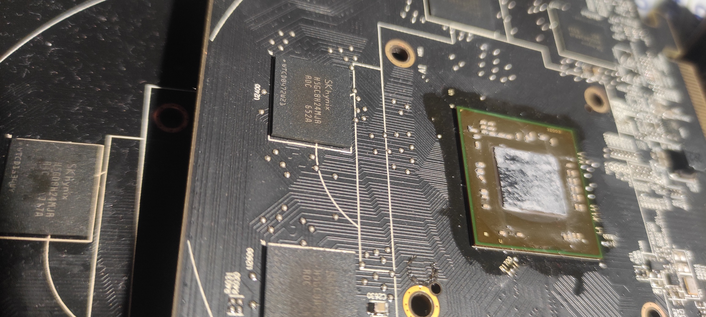

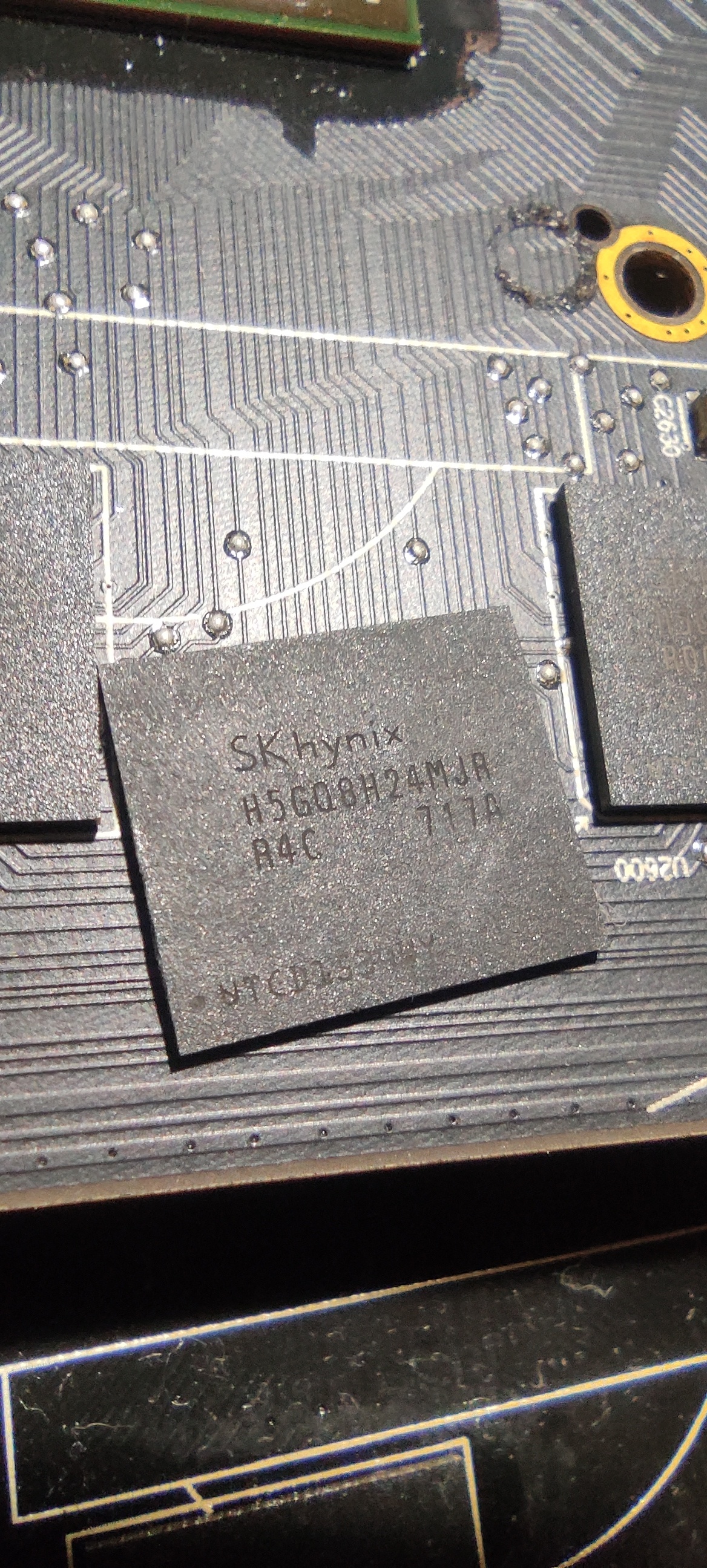

两个rx564,一个是全部显存报错,代码43,另一个是核心短路的,我把核心短路的显存换过来试试?

这两个可以代换

最好是把GPU芯片换过去,,,显存一般不能代用

不敢搞核心了,没bga,以前的核心搞一个废一个

不能全部挂掉吧,感觉gpu也可能挂壁了

我感觉可以啊,为啥不可以

可以代用 那些说不能的就是口嗨 啥也不会

可以,都是D5 单颗1G基本通用,我经常这样换
作者: lully    时间: 2022-4-30 01:07
560用的是单颗1G的显存的,只要对得上就行

两个同型号的话,大胆的搬过去
