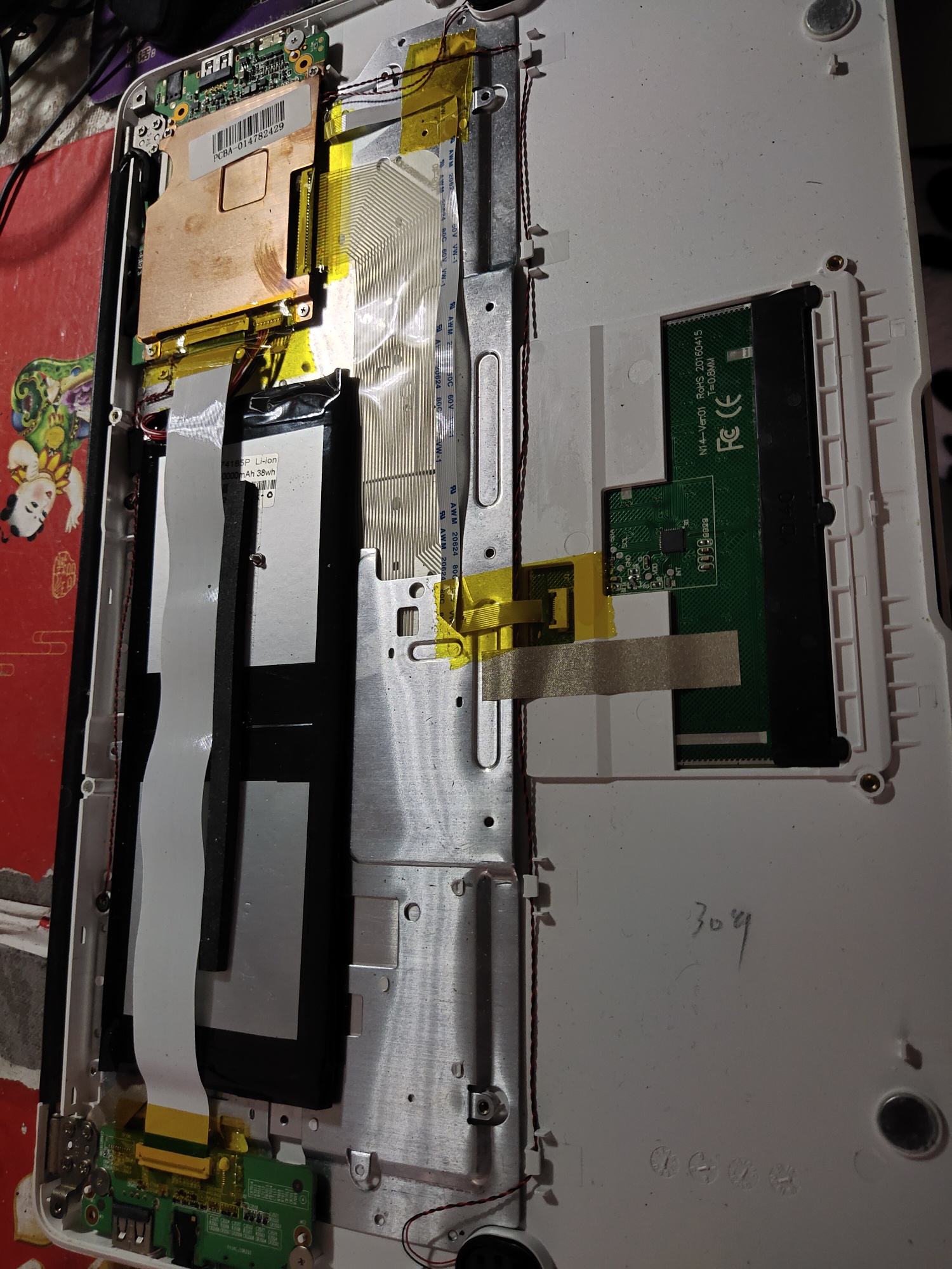

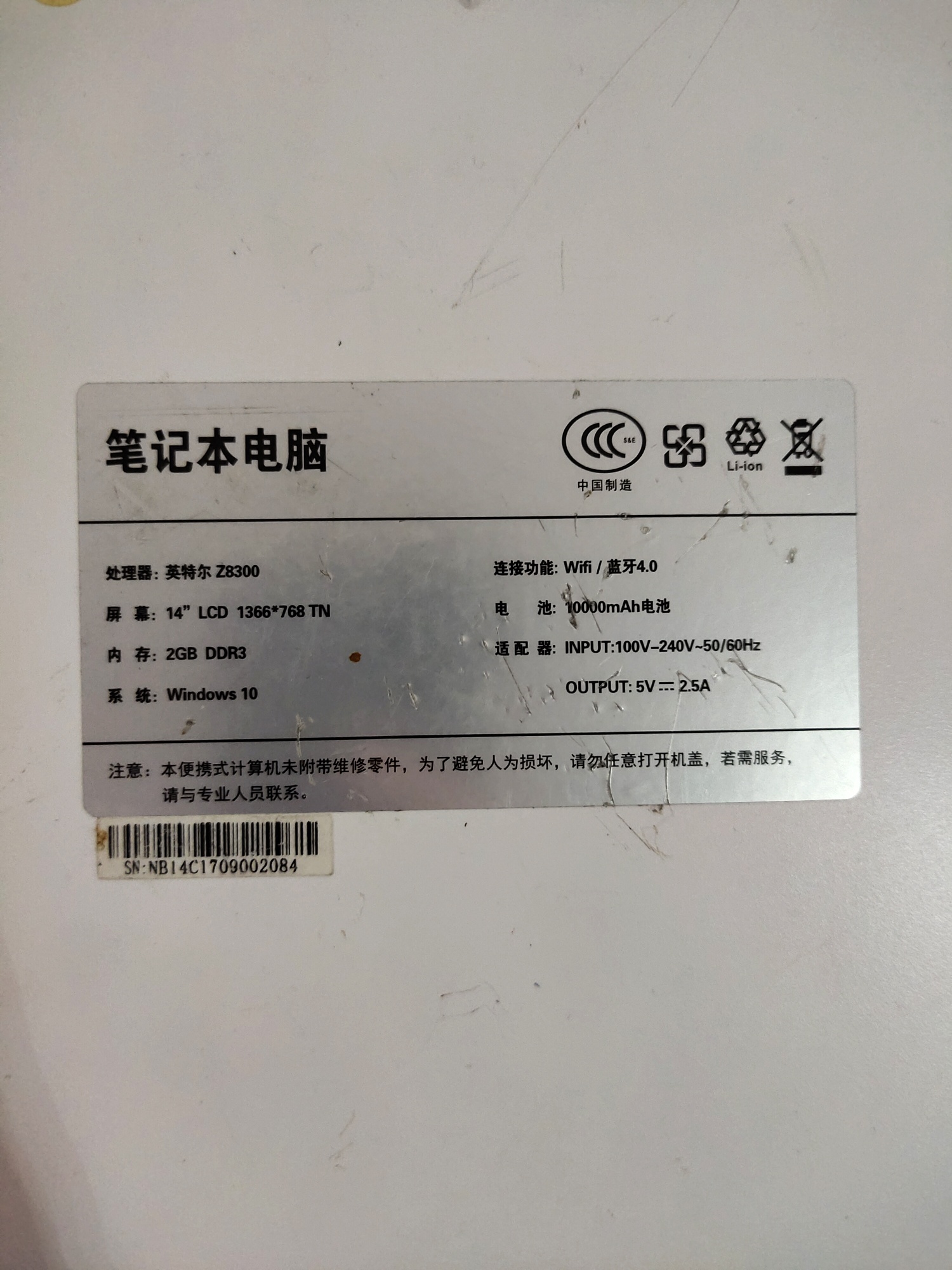

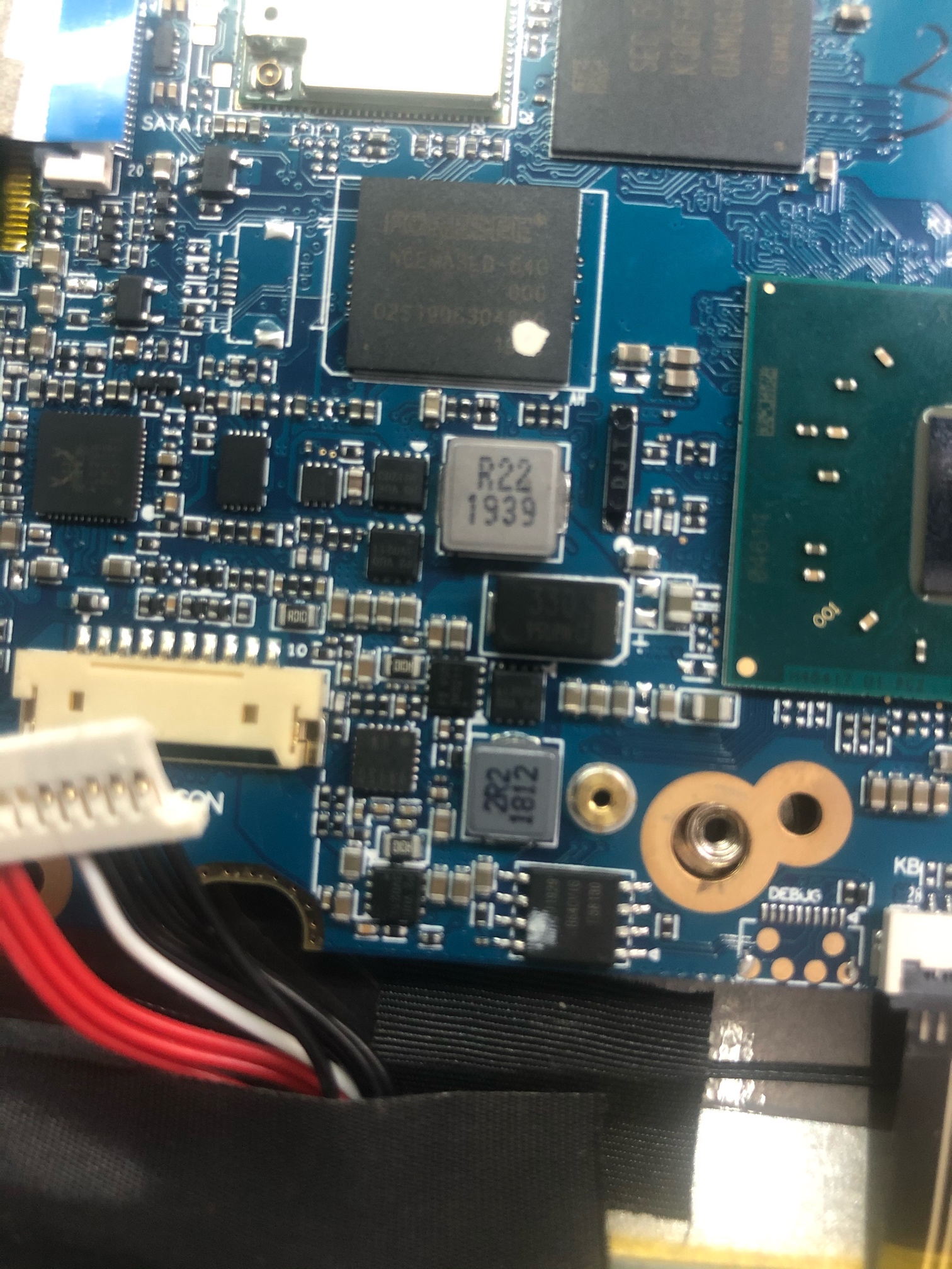

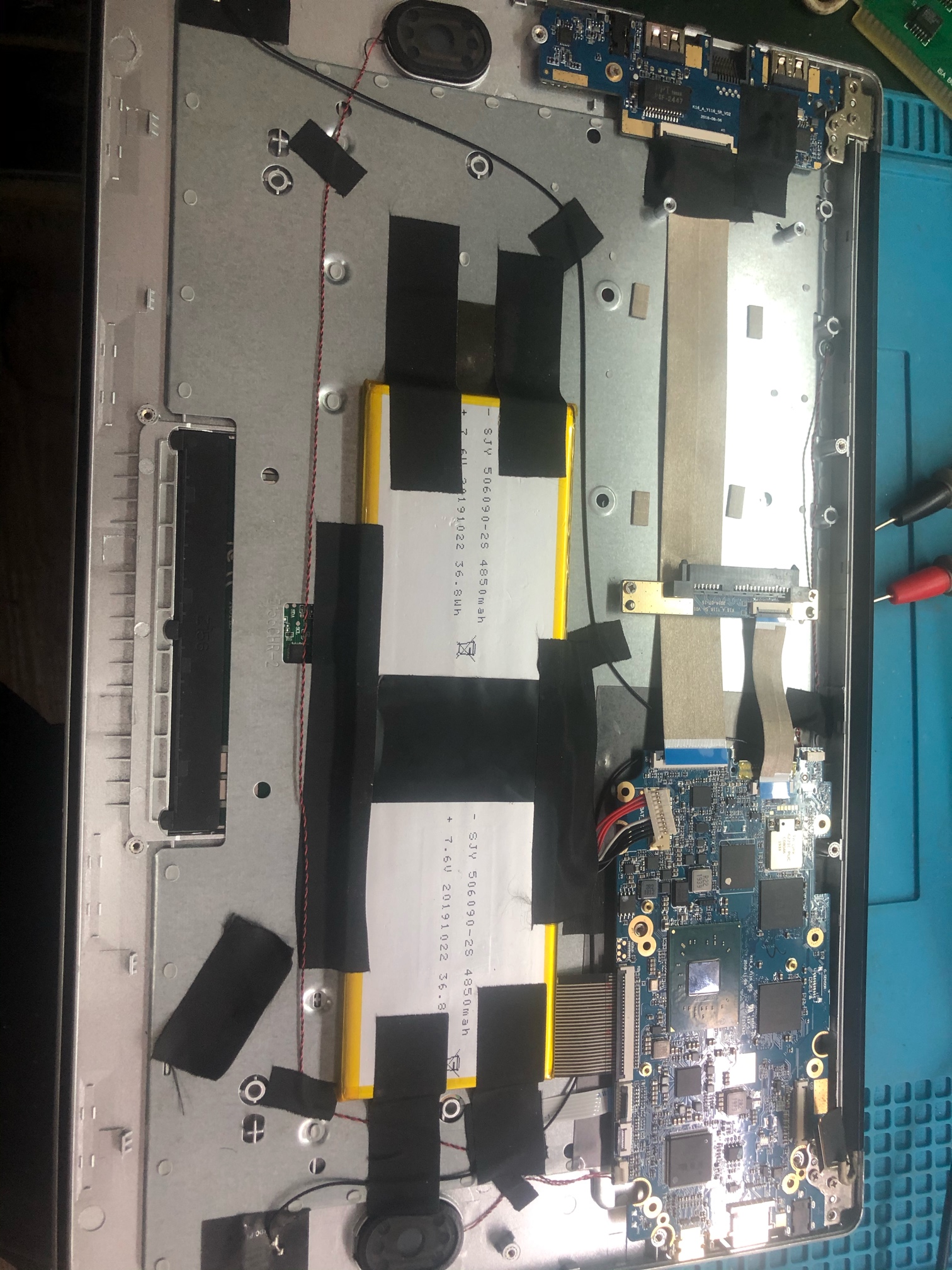

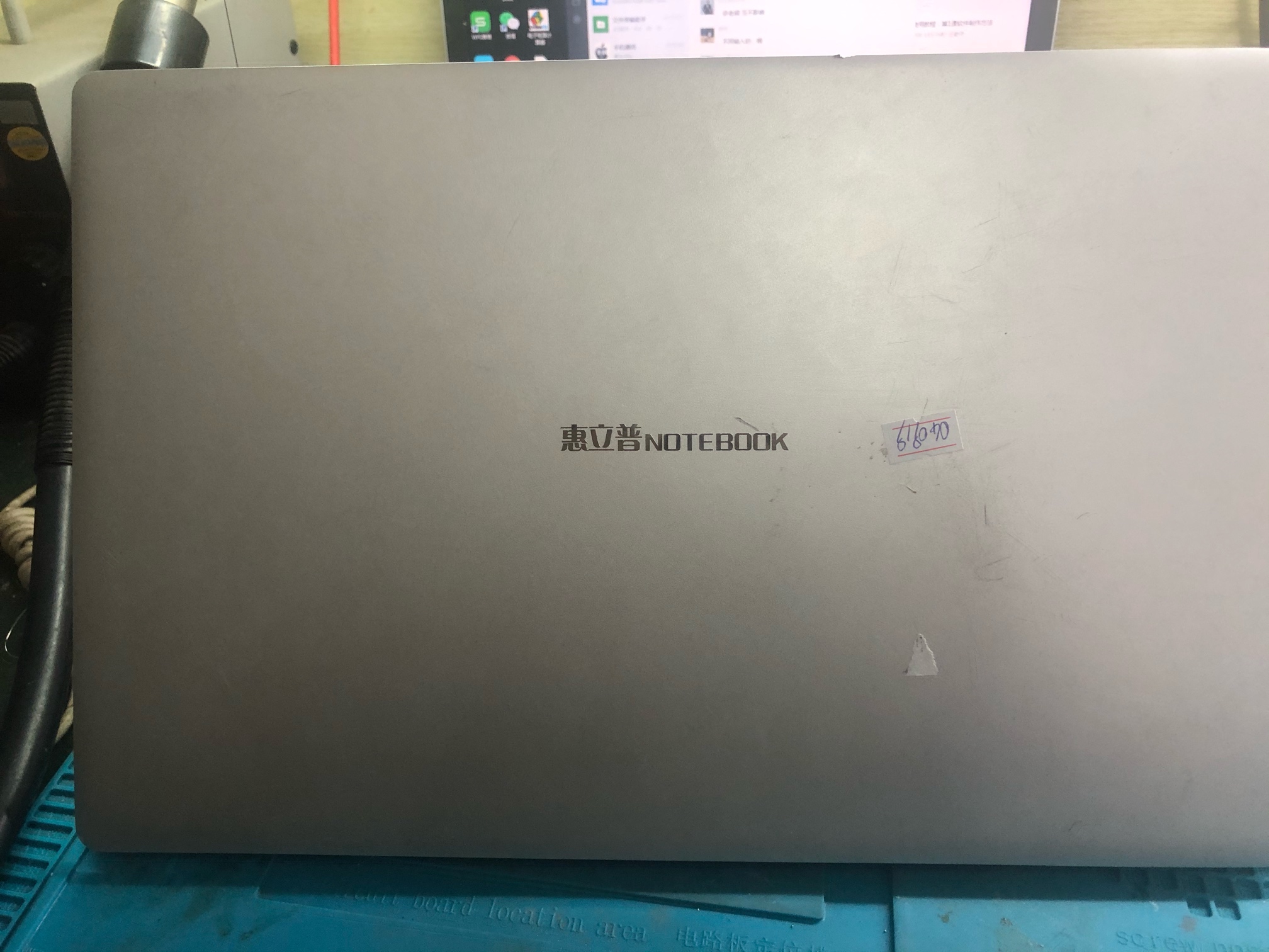

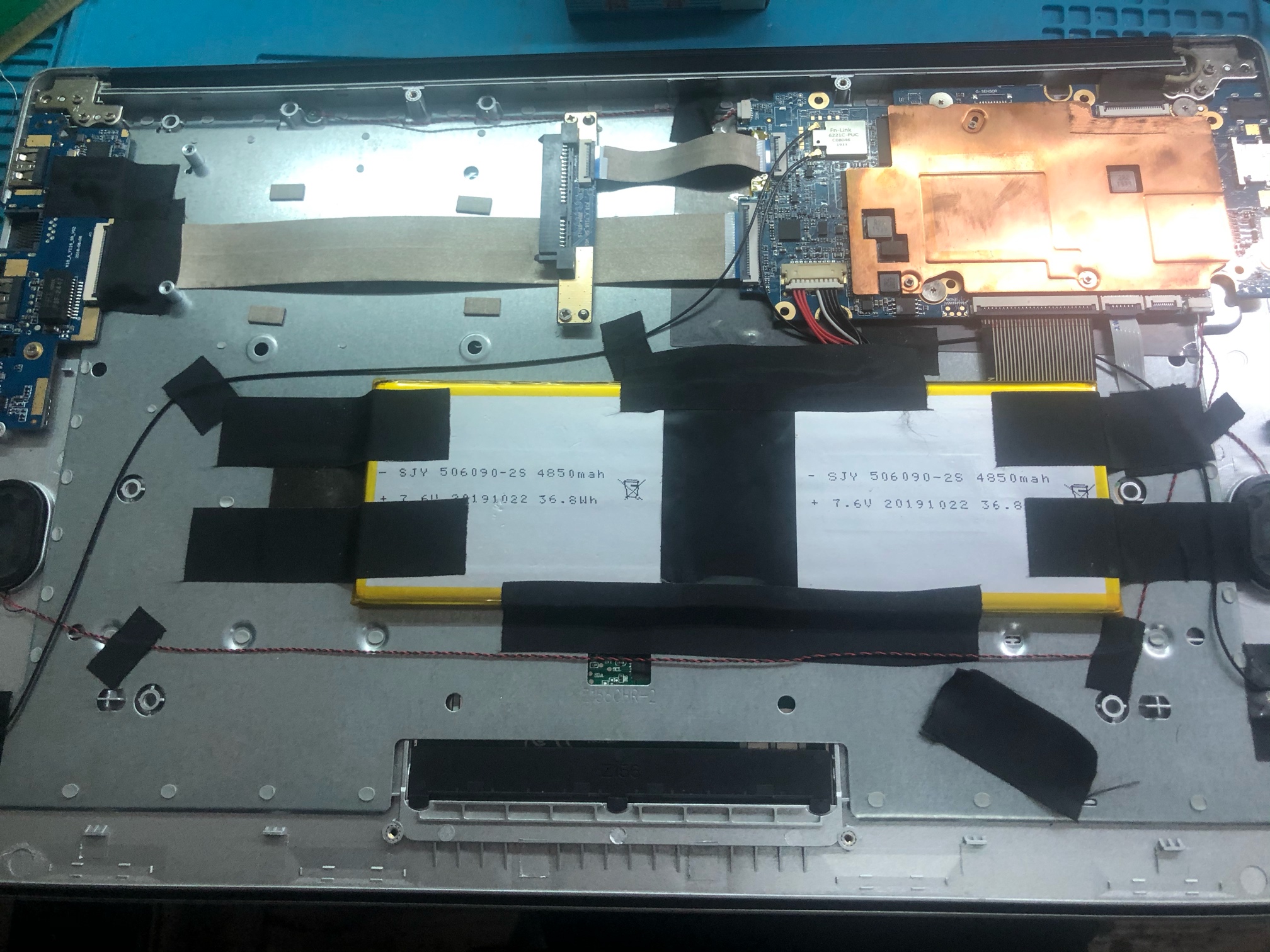

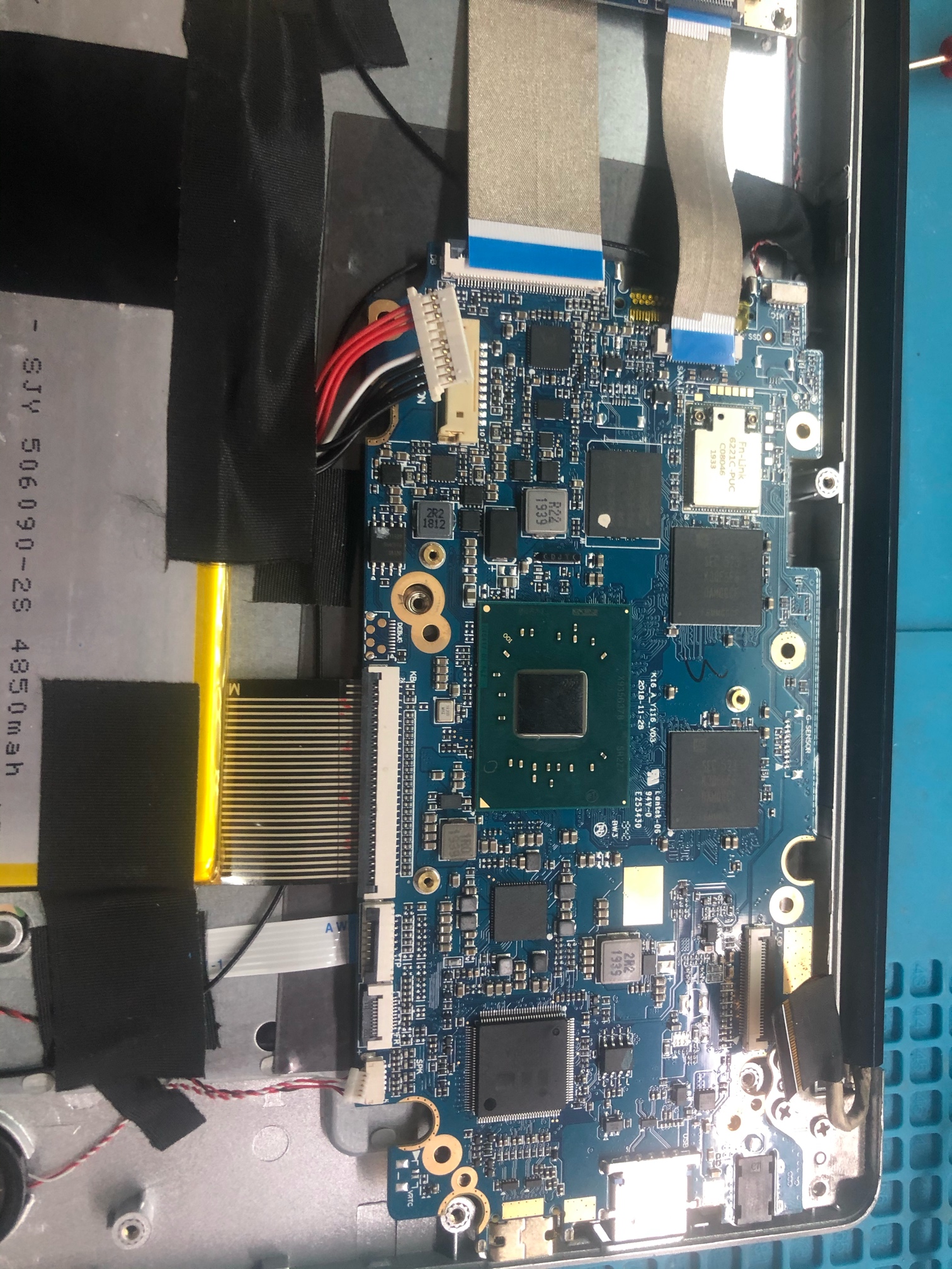

杂牌笔记本 进LOGO 反复掉电重启 研究一天一夜 弄不好
请问各位大佬会是CPU问题吗?
作者: cxghsm    时间: 2022-4-10 13:41
加焊下不就知道了

电池坏了吧。换个电池看看

作者: 大情圣    时间: 2022-4-11 20:58

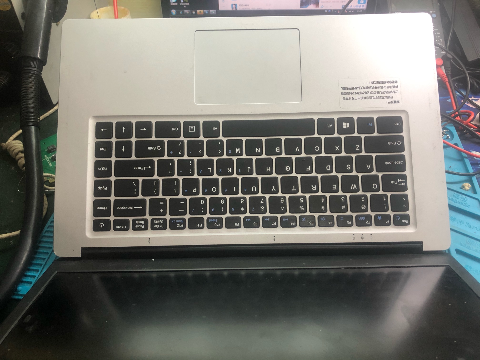

拔掉键盘你会有惊喜
作者: cai2018320    时间: 2022-4-11 21:06
我有这个主板,
作者: 何国锋    时间: 2022-4-11 21:15
拔掉键盘再开机,会有惊喜,遇到过
作者: 何国锋    时间: 2022-4-11 21:16
何国锋 发表于 2022-04-11 21:15
拔掉键盘再开机,会有惊喜,遇到过
说错了,是开机后再拔掉键盘,速度要快,开机键在键盘上

作者: windlovetao    时间: 2022-4-12 09:13
直接告诉你,就是键盘坏了,但是也不用修了,因为这款键盘你根本买不到
作者: zhao5900    时间: 2022-4-12 09:18
不折腾心累 换电脑
作者: ycjxdn    时间: 2022-4-12 09:28
用万用表划开机,不接键盘试一下 !这个键盘就通病!

作者: hMw0989    时间: 2022-4-12 11:07
直接换CPU吧,这CPU反正不贵
作者: 黄俊涵    时间: 2022-4-12 13:22
杂牌的就是bios找一下,芯片加焊一下就没啥了
作者: 740223777    时间: 2022-4-12 20:23
去掉键盘就好啦
作者: 740223777    时间: 2022-4-12 20:25
键盘那个,卡扣掰上来 然后通电,按开关开机后去掉键盘就正常了
我前两天就刚,修了一台一模一样的,键盘老贵了

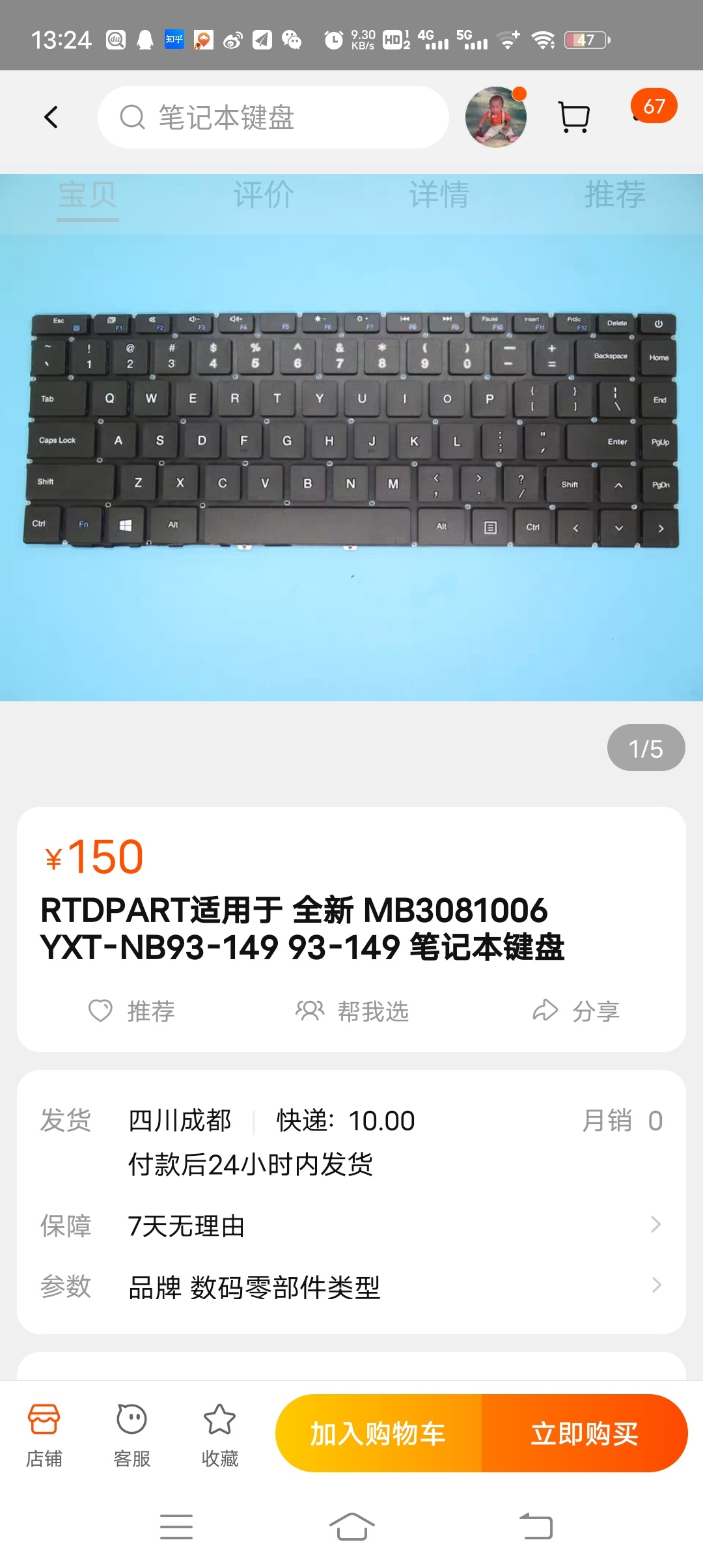

作者: 740223777    时间: 2022-4-12 20:28
还真能买到这键盘,就是有点小贵150

作者: 枫林复开    时间: 2022-4-12 22:01
通病,一般都改,把键盘开关脚割掉,穿孔飞线
作者: 老吴来了    时间: 2022-4-13 09:10

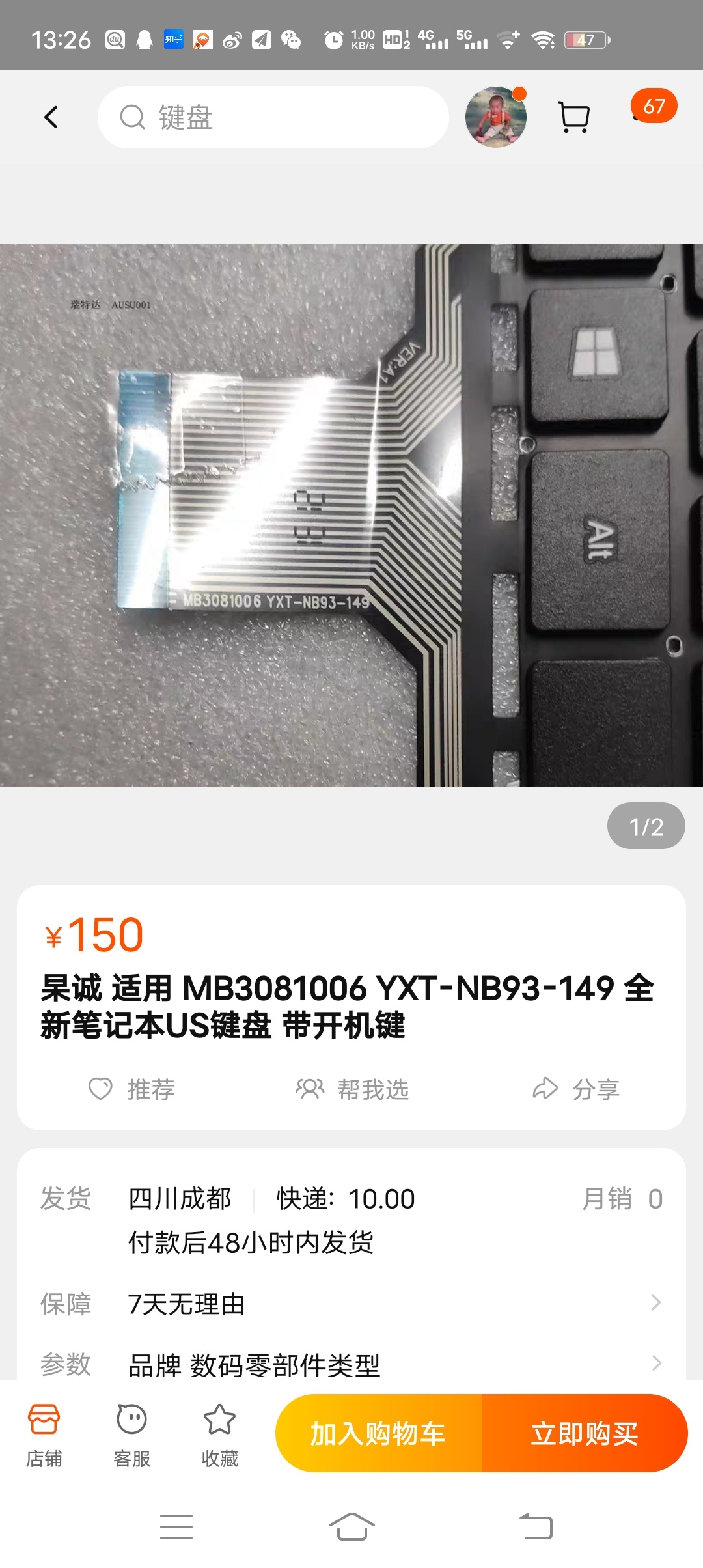

作者: 740223777    时间: 2022-4-13 13:25
百度jYNym 发表于 2022-04-12 05:40
这键盘真的找不到买的,层主哪儿买的,分享下。
【淘宝】https://m.tb.cn/h.fqoe6gc?tk=PuEq27koOTT「杲诚 适用 MB3081006 YXT-NB93-149 全新笔记本US键盘 带开机键」
点击链接直接打开
作者: 740223777    时间: 2022-4-13 13:26
点击链接直接打开

这电脑我也修到一个,开机蓝屏,客户直接不要了,扔给我了,这个键盘真的能卖150,我也去卖卖看
作者: 百度jYNym    时间: 2022-4-13 17:29
点击链接直接打开
66666666666666
作者: 740223777    时间: 2022-4-13 17:36
你这个键盘按键盘排线编码搜
