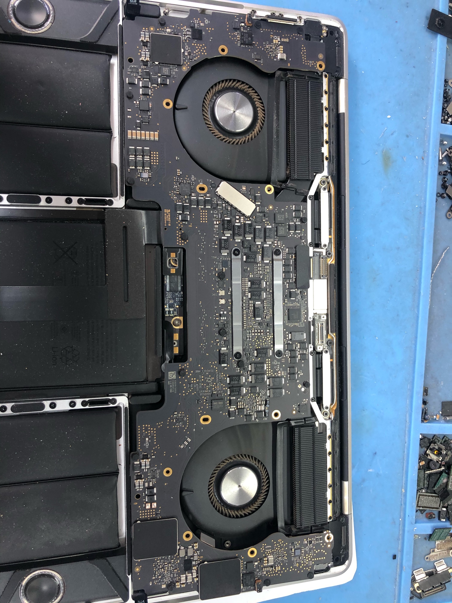

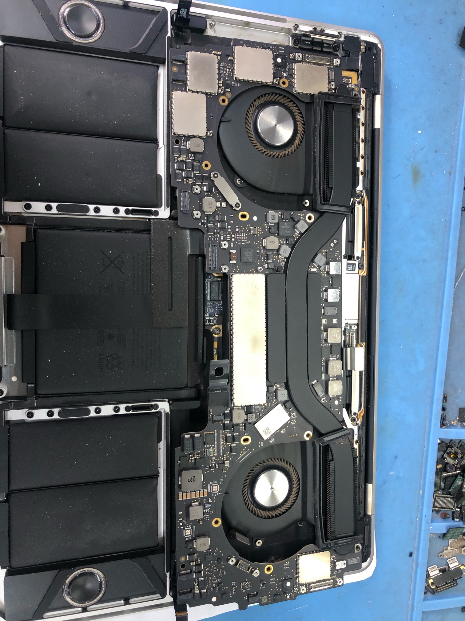

不上电,量测主板,发现C3511电压短路,经维修,判定U3200烧坏,更换OK
