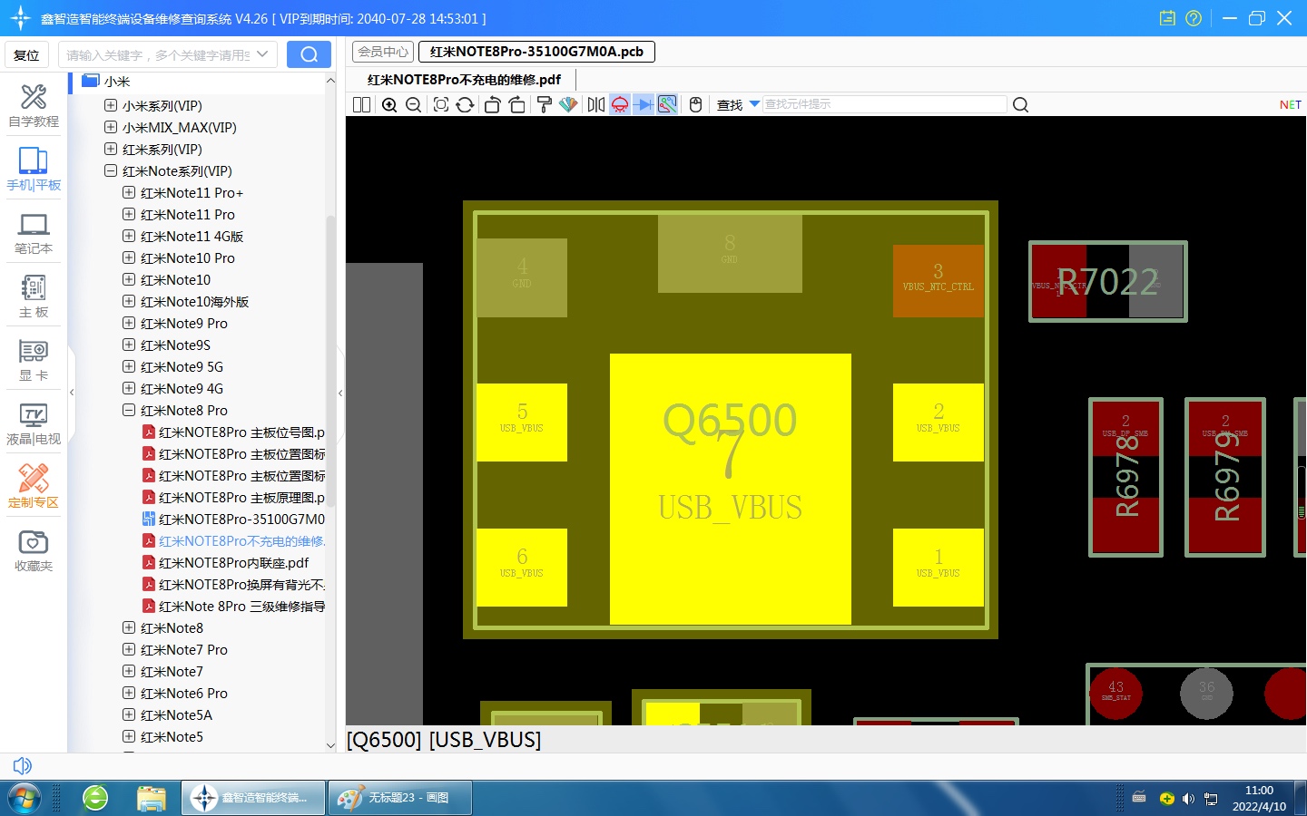

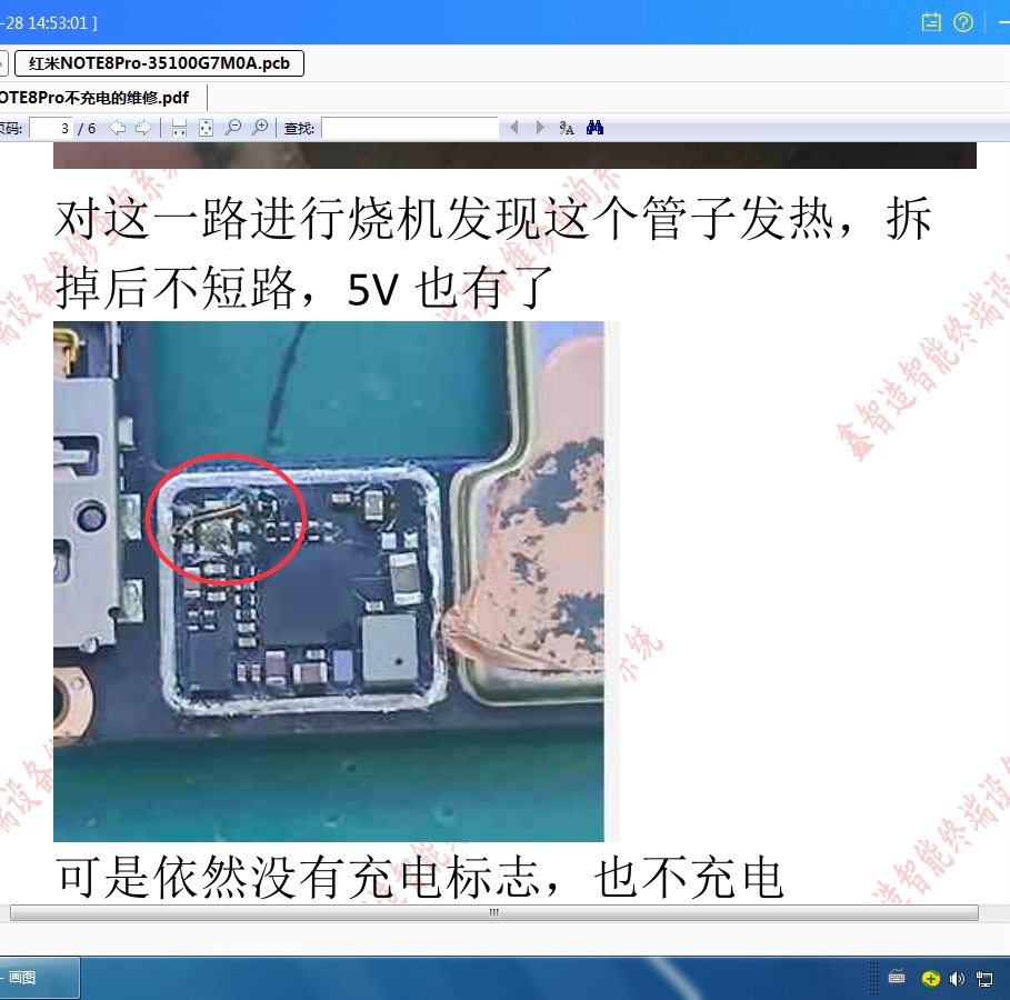

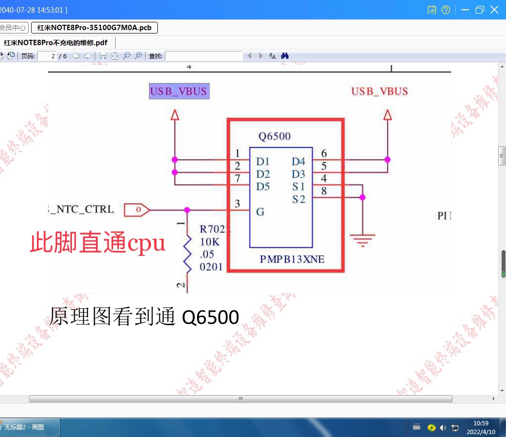

一台红米note8pro不充电,当时较忙,查到鑫智造里面有个案例,保护管短接一下。看了一下图,发现是把3脚和USB5v短接,所以量了一下3脚无电压,理所当然以为管子坏了。

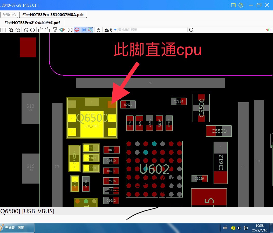

当时看到电路图这个保护管下面几个脚是连一起的,所以就随便飞线了,用表测了一下也是通一起的,也不明白作者为何从左侧飞线。后来我用表测了一下,下面的几个脚好像是连通的,但观察板子又不是一条线路,图纸上不是一条线。也许是后来搞得短路的
这就是悲剧的开始,以为修好了。插上充电器,电流起来了,以为在充电,就放了几分钟,过后发现cpu巨热,手机也没有充电标志。发现不对劲,拔了充电器,仔细观察了一下,发现3脚是直通cpu的,只是一个控制脚,测了已经短路了,意思就是cpu烧了。
还没开始就已经结束了,手机彻底报废,这起事件,感到非常遗憾。这手机拿来时可以开机,现在彻底死了。所以,希望鑫智造在发表图纸和经验时,还望仔细核验一下,我已经发现了好几款手机图纸均有走线错误。
