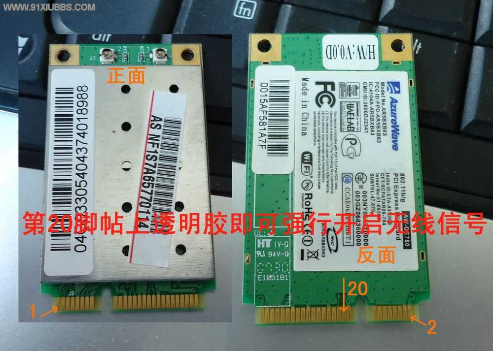

有的机子因为驱动关系 或是型号关系安装好了无线网卡 但收不到信号 其实很简单 直接强行开启就行了 方便多了
无线网上20脚粘上透明胶就可以强制开启无线信号

多谢分享,不过这列网卡现在很少了,都是M.2的网卡了。
