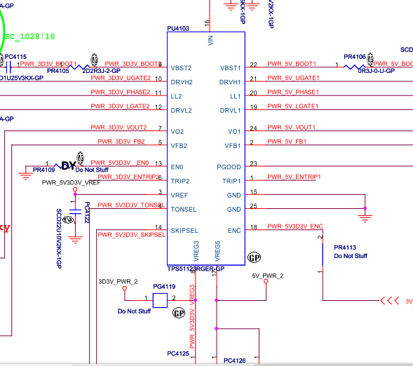

迅维实地船长做的故障板板号LZ57
拿到板子先打阻值,各大电感及公共点均正常。调好可调电源上电,啥情况?
直接大短吓得我赶紧断电。瞬间怀疑人生了。接电之前我测了的啊没短路啊。
怀着质疑自己的心情又打了一遍值,依旧正常。又把充电芯片、待机芯片跟电池隔离管测了一遍也都正常。
看了看课上画的时序框图,静下心来仔细研究了一下保护隔离电路。想起上课时船长讲过的肖特基二极管找到实物果然不出所料装反了。这是我改过来的样子
改完之后再次上电
无待机电流(此时放学该吃饭了)
出门问了下杨老师说中午开门可以过来,一听这话立刻来了兴致,吃饭哪有修板子重要直接回教室继续。上电量3/5V没有输出。查了待机芯片的条件只有VIN 19V。没有线性输出。莫非待机芯片挂了?正好前几天买的TPS51123还有一个直接换上,信心满满的上电,故障依旧!还是是自己学习不扎实啊。又认真回忆了一下待机芯片的工作流程3/5V的线性输出需要13脚EN0悬空开启。
根据电点位图找到了这个电阻拆下以后上电3/5v待机还是没有,这不应该啊。又看了一遍电路图、点位图,咦怎么不太一样?莫非拆掉这个不是PR4109?万用表上,一量还真不是(PR4109是旁边那个)。
这是点位图上的
实物中是这样的
拆除PR4109后3/5V线性有了待机还是没出来,
于是用示波器测电感前端想抓下波形看看什么情况。(船长说过有示波器这么好用的仪器不用,总是用万用表戳戳戳。。。)
测的5V电感前端
这是保护了。5V波形正常
难道是3V不正常?
测的3V电感前端
最高才5V应该是上管的问题。又抓了3V上管G极的波形
没有升压上管这是没有导通啊,从料板上找了个上管换上后再次上电,没有一丝丝变化。看来不是管子的事,是自举升压电路有问题。打开点位图找到自举升压电阻。果然空空如也。。。
装上电阻后G极
拆的时候我还想呢船长从哪里找到这个2.2欧的电阻还挺合适,现在明白了。。。
改回来后继续上电,这下电流直接飙到0.326A
啥情况啊怎么越修越坏了。我真的以为我把故障扩大了。各大电感、公共点又重新打了值还是正常。各种排除以后决定再上电试试。加电还是大电流,手忙脚乱的赶紧断电源。手无意碰到板子有点烫。拿过来仔细看了看发现是BIOS装反了。。。还带这么玩的,BIOS芯片都反过来装。顺带问了其他学员,BIOS装反这BIOS是不是挂了?抱着试试看的心态换过来后终于待机正常了。。。于是示波器测了BIOS的1脚有波形5脚也有波形说明BIOS工作正常了,同时EC也工作正常了。可是还是不触发。量了开关脚3.3V正常,短接不触发。于是示波器直接测EC发出的PWRBTN#,发现不正常,不是正常的高低高跳变,而是由高被拉低没有再回到高电平所以不触发,还是有问题
到这一步说明应该不是EC的问题,那就是桥的问题继续查桥的条件发现晶振竟然也是装反的而且虚焊。。。。。。实在是太无语了。我这个板子怎么就这么多问题呢?
调整后的样子
再再再再次上电待机正常,短接PWRBTN#后触发。电流跑到0.1几,开机灯也亮了,其他电压也出来了。再次断电上电后自动开机,长时间短接PWRBTN#后关机。找船长拿来CPU、内存后屏幕正常点亮到此维修结束。
总结维修还是要细心的好,不能把问题想得太简单了。一定要认真排查每一步,一步一步来真不能偷懒图省事。总之大胆心细、认真谨慎。谢谢大家!

作者: 清空    时间: 2022-4-9 21:39
这个芯片的en0要什么状态下才会产生线性电压。
作者: 清空    时间: 2022-4-9 21:41
还有就是ec 拉低pwrbtn后不恢复高电平,这就是南桥的问题吗
en0悬空才会有输出
作者: 刘家魅力    时间: 2022-4-10 00:27
不一定。好像桥跟ec都有可能
