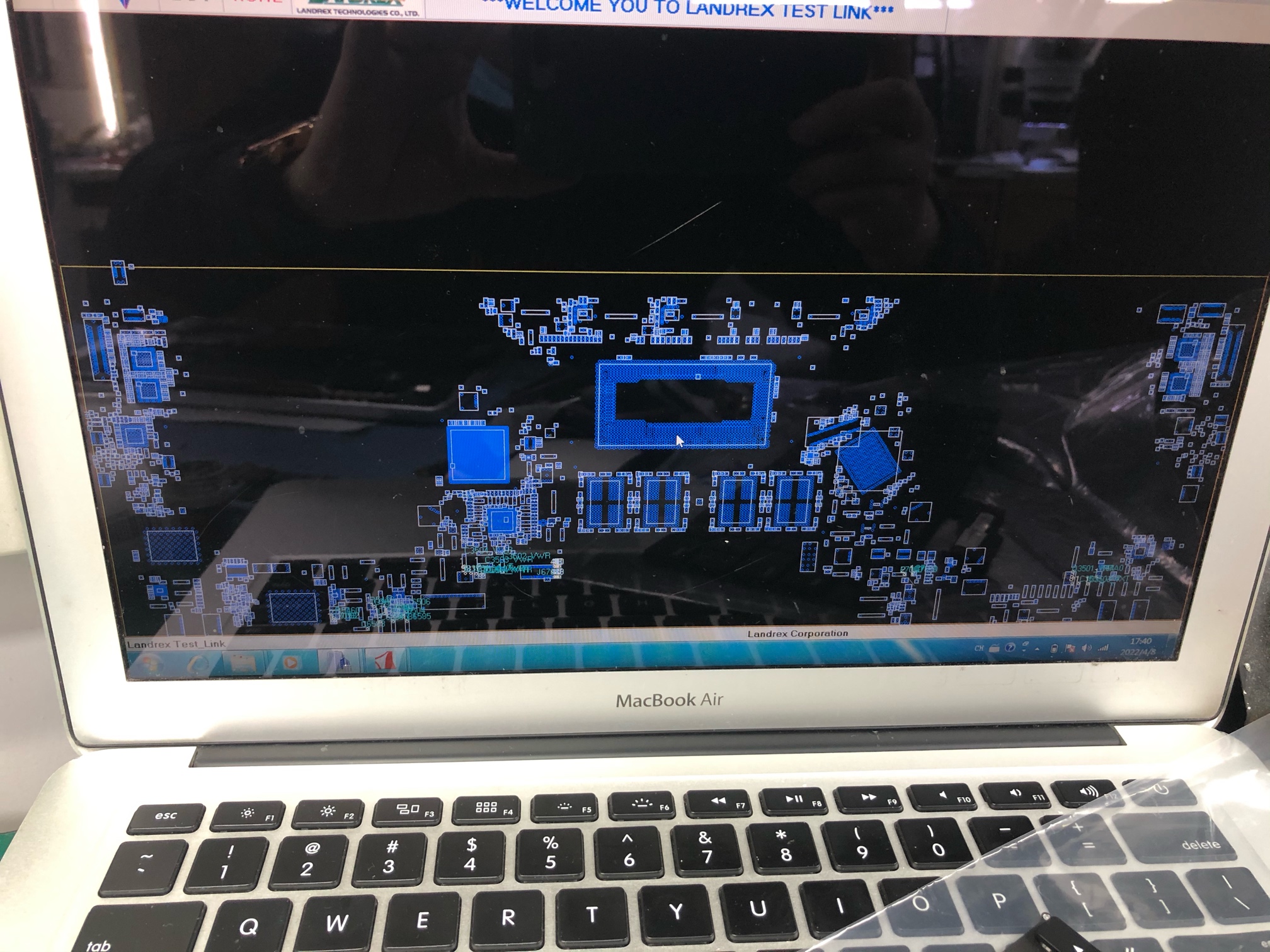

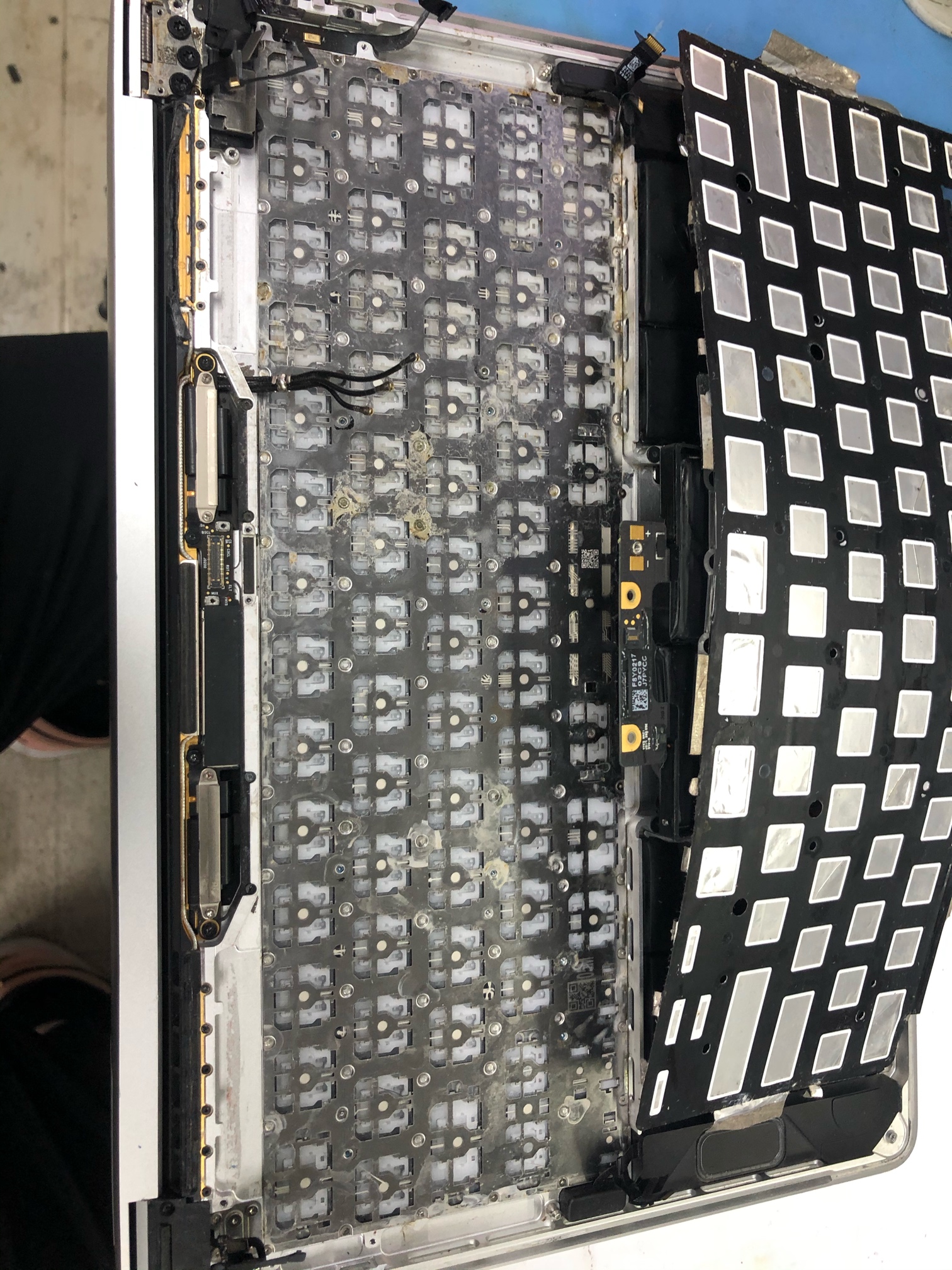

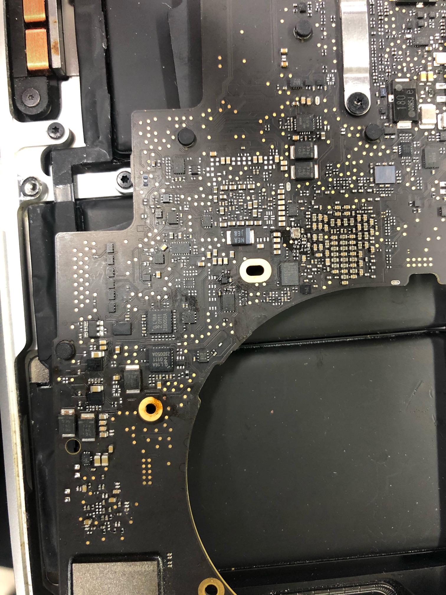

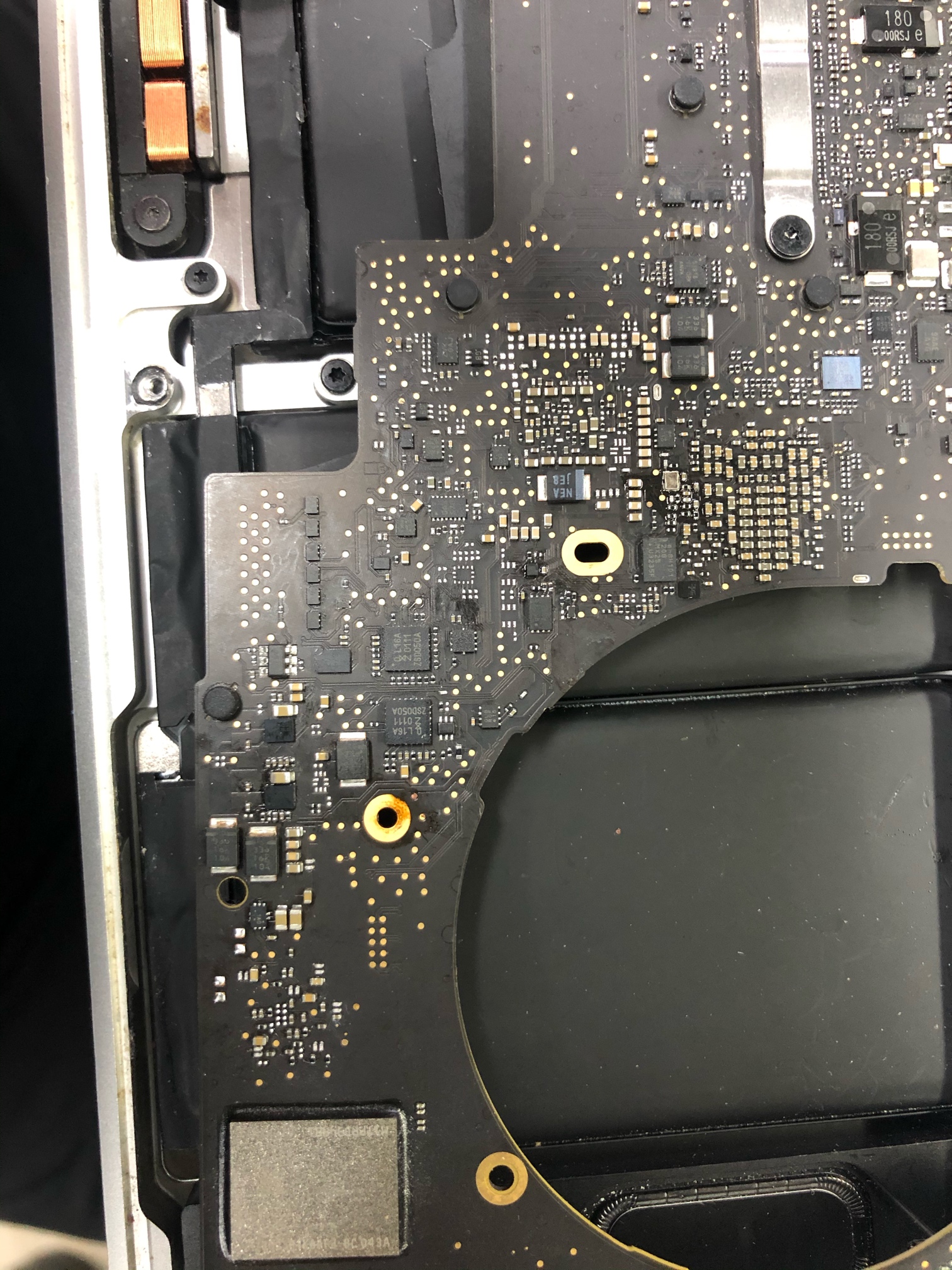

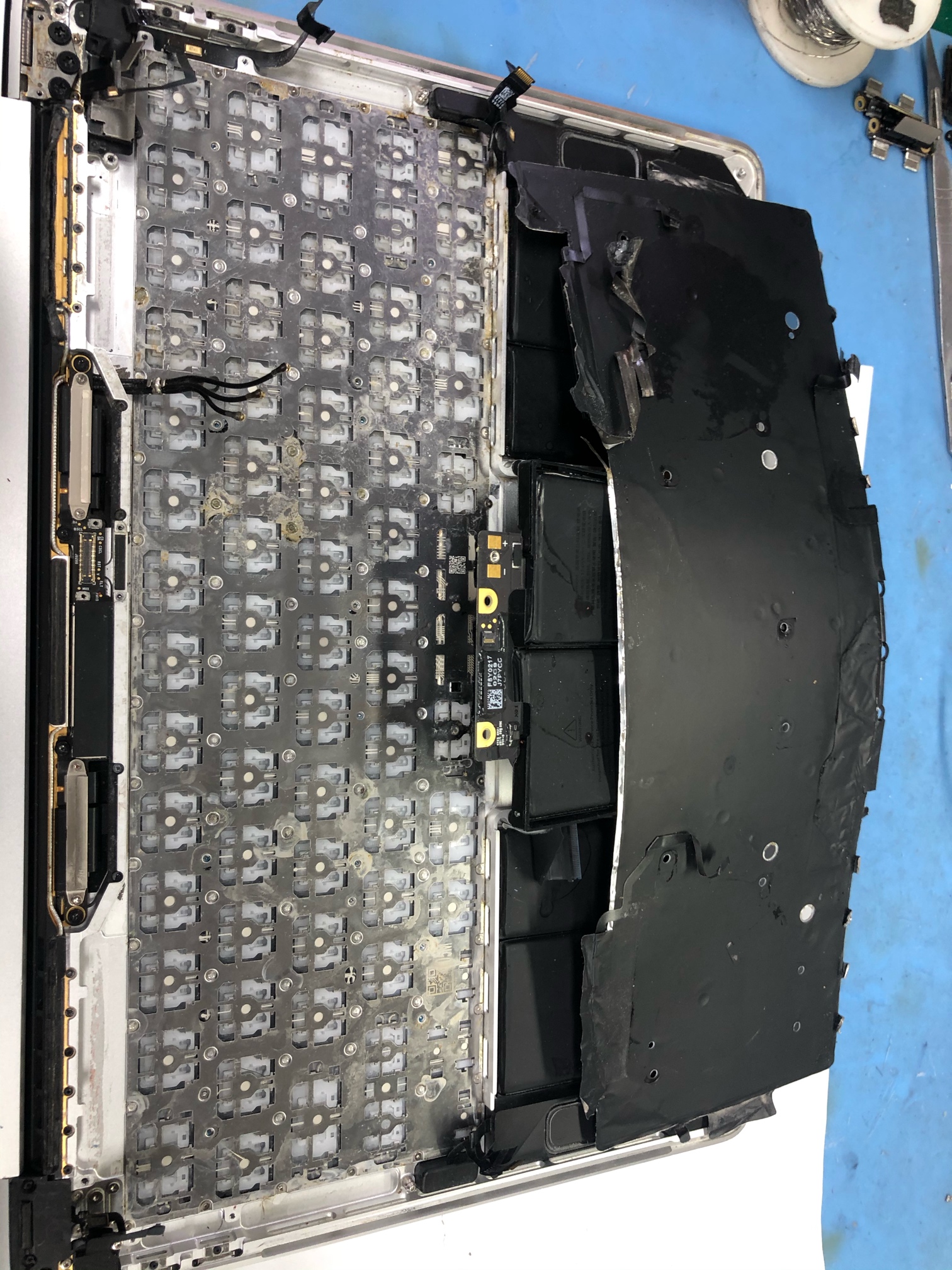

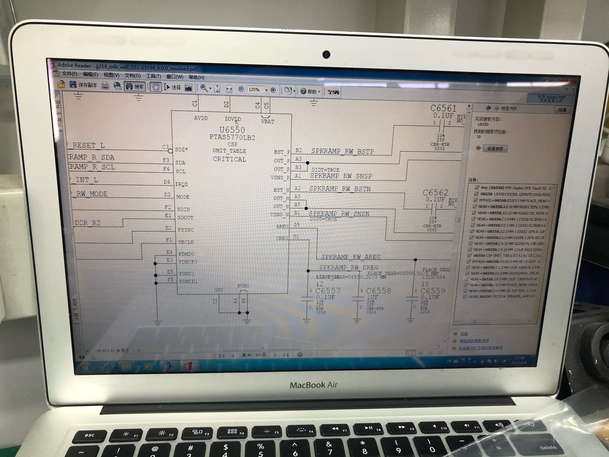

主板进液烧短路,经量测12V短路,最重锁定U6550损坏,更换OK
