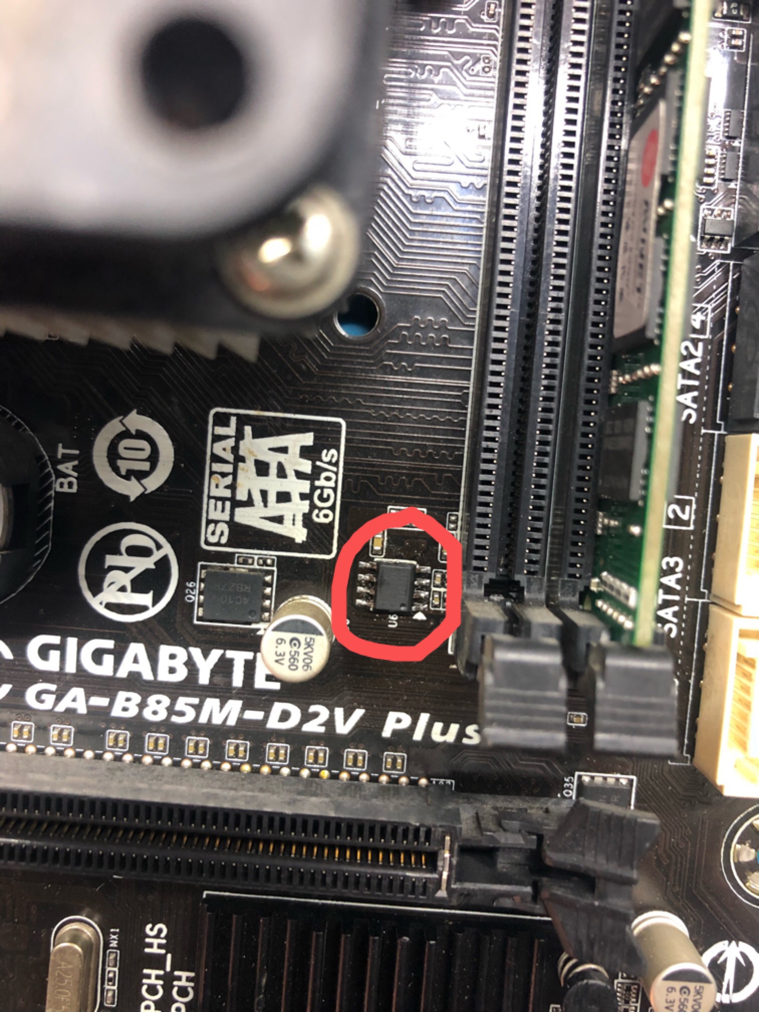

技嘉GA-B85M-D2V进系统和PE时蓝屏,更换CPU,刷BIOS后,故障依旧。测量各电压时,发现无VTT电压,查图纸,VTT电压由U6发出。U6各针脚供电正常,对地无短路。找料板换掉U6,故障解除,可引导进入PE
