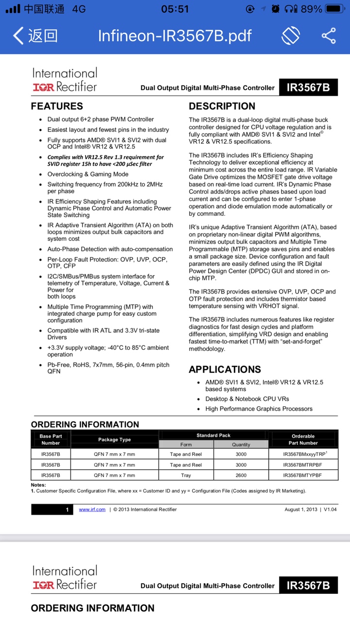

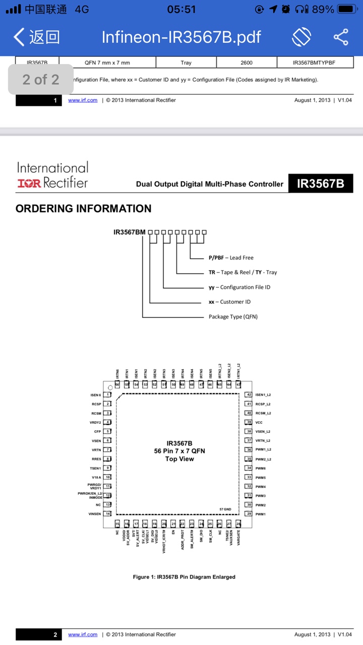

①请问R9 290 公版PCB的显卡   主控芯片有没有程序? 有说有的有说没有的。某宝上卖拆机的写的有程序  有程序的话怎么区分? 是不是按照油漆的颜色来区分? 比如有的点是 红色油漆 有的是绿色油漆 我这个是白色油漆。
②IR3567B
39脚VCC  供电有3.3V
14脚VINSEN 输入电压检测 有0.855V
16脚VDDIO/SV_ADDR  SMB供电有 1.8V
21脚EN 开启有3.3 V
主控芯片供电正常 就是不出核心电压和显存电压。旁边的那个电感7.2V正常电压已经出了 这种情况是只能换IR3567B吗?
③如图 背面的5个协控芯片 CHL8510  boot引脚是6.5V (正面7.2V电感旁的CHL8510 boot引脚是12V)
背面的5个协控芯片 CHL8510  PWM引脚每个都不同都在1.3V~1.5V (正面7.2V电感旁的CHL8510 PWM引脚是1.8V)

A卡用的IR系列主控芯片都是带程序的,只能买相同型号料板拆件。一般对应芯片上面的油漆颜色,不过到目前为止,我还没买到过合适的。淘宝卖的剪板也只能凭运气。

作者: w576096882    时间: 2022-4-22 22:38
这里给大家说下 这个IR3567B确实是有程序的 要是坏了基本都修不好。
原装的是 左上角白色油漆点 IR3567B
后来买了好多所谓全新或者拆机的 有绿色点 橙色点 装上都用不了 核心供电不出
再后来买了 右上角白色油漆点 IR3567B和左上角白色油漆点IR3567B 装上后核心供电都能出了 但是最后一相供电VDDCI还是不出
经过测量VDDCI的协控芯片CHL8510的第3脚 也就是PWM引脚 电压只有1.462V   但是这个引脚应该是要1.8或3.3V才能正常工作。而这个电压是IR3567B发出的。所以还是不行。
  感觉还是IR3567B程序不对   以下个人瞎猜 对比了一下虽然都是白色油漆点 但是芯片的编号不一样。原装的是“N”开头的  买的都是“C”开头的 不知道和这个有没有关系 可能里面的程序还是不一样。
   反正这卡如果供电芯片坏了 基本没得修 除非能找到一样的料板一样的油漆点拆过来。网上很难买到程序一样的供电芯片。
