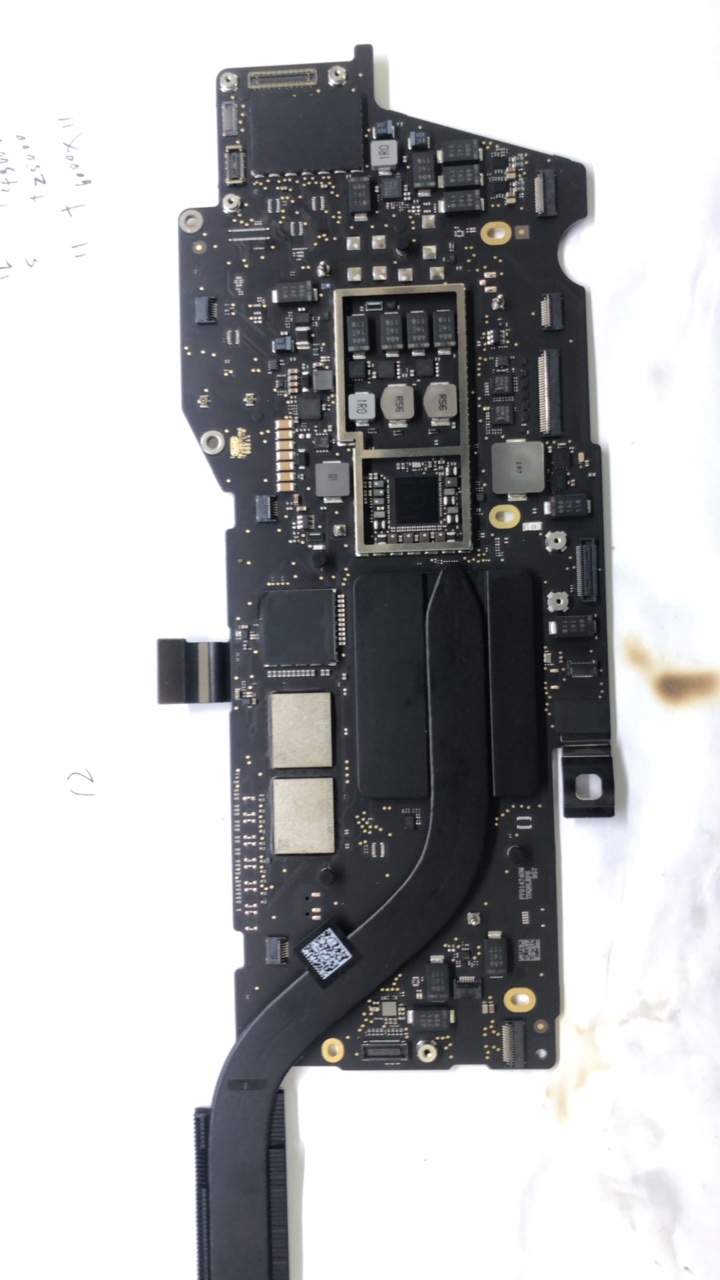

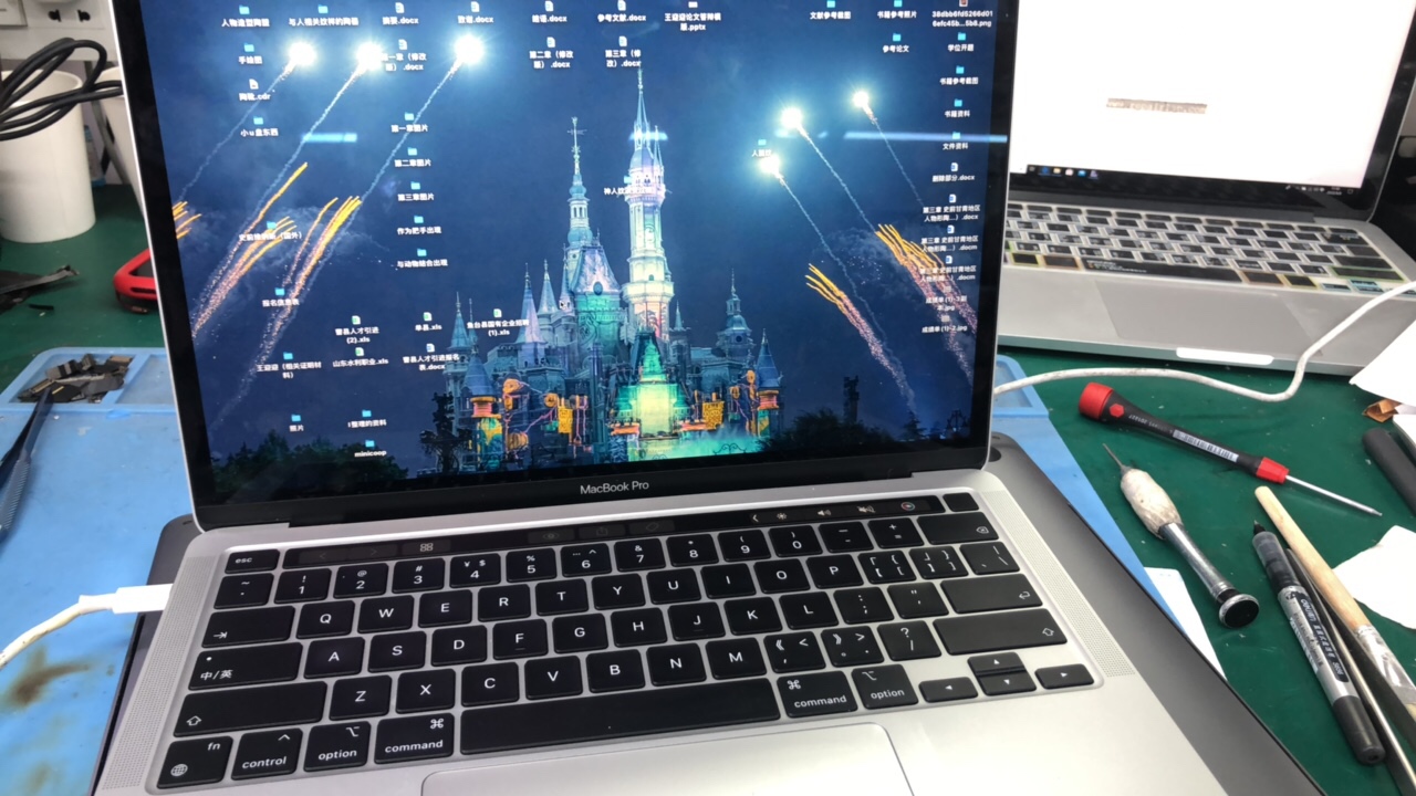

标题: A2338,进液自动关机,键盘触摸板失灵
经过量测3.8V短路,量测判断UC100有问题,更换OK
