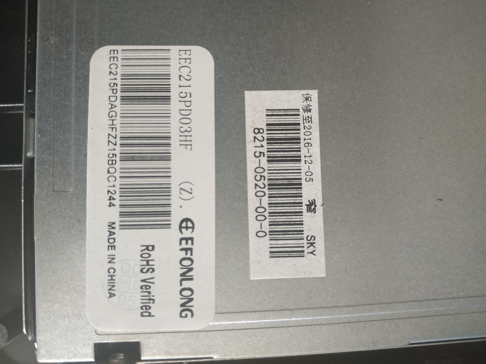

标题: 新境界ml3222e不开机,主板rtd270clw-r20 [打印本页]
作者: 酒醒七分    时间: 2022-4-7 22:07
标题: 新境界ml3222e不开机,主板rtd270clw-r20
没找到一样的程序数据,刷的是通用5键-RTD270CLW-R20.1-RTD2270CLW,刷完显示正常了,就是按键有几个不好使。谁有一样的程序叫我一声
作者: 酒醒七分    时间: 2022-4-7 22:25
怎样把压缩包放到帖子里发出
作者: 龙旭    时间: 2022-4-7 23:45
这个就是一个通用板,可以找版号一样的刷一下试试,一般按键就跟现在的一样了。
作者: 龙旭    时间: 2022-4-7 23:47
具体程序可以在咱们论坛里搜索看下,地址是
https://www.chinafix.com/search. ... ;kw=RTD270CLW-R20.1
作者: 酒醒七分    时间: 2022-4-8 08:09
龙旭 发表于 2022-04-07 23:47
具体程序可以在咱们论坛里搜索看下,地址是
https://www.chinafix.com/search. ... ;kw=RTD270CLW-R20.1
谢谢,我刷的就是咱们论坛的
作者: 百花村软件园    时间: 2022-5-16 14:27
刷个通用程序不就完了吗.......
作者: 不能再玩了    时间: 2022-5-17 17:34
屏线接口 旁边电容,好多杂牌通病
作者: 1835303890    时间: 2022-10-1 17:57
换个通用板不就行了。
作者: 天奇电脑维修    时间: 2022-10-1 18:02
这个程序很少的  都是换板;呃
