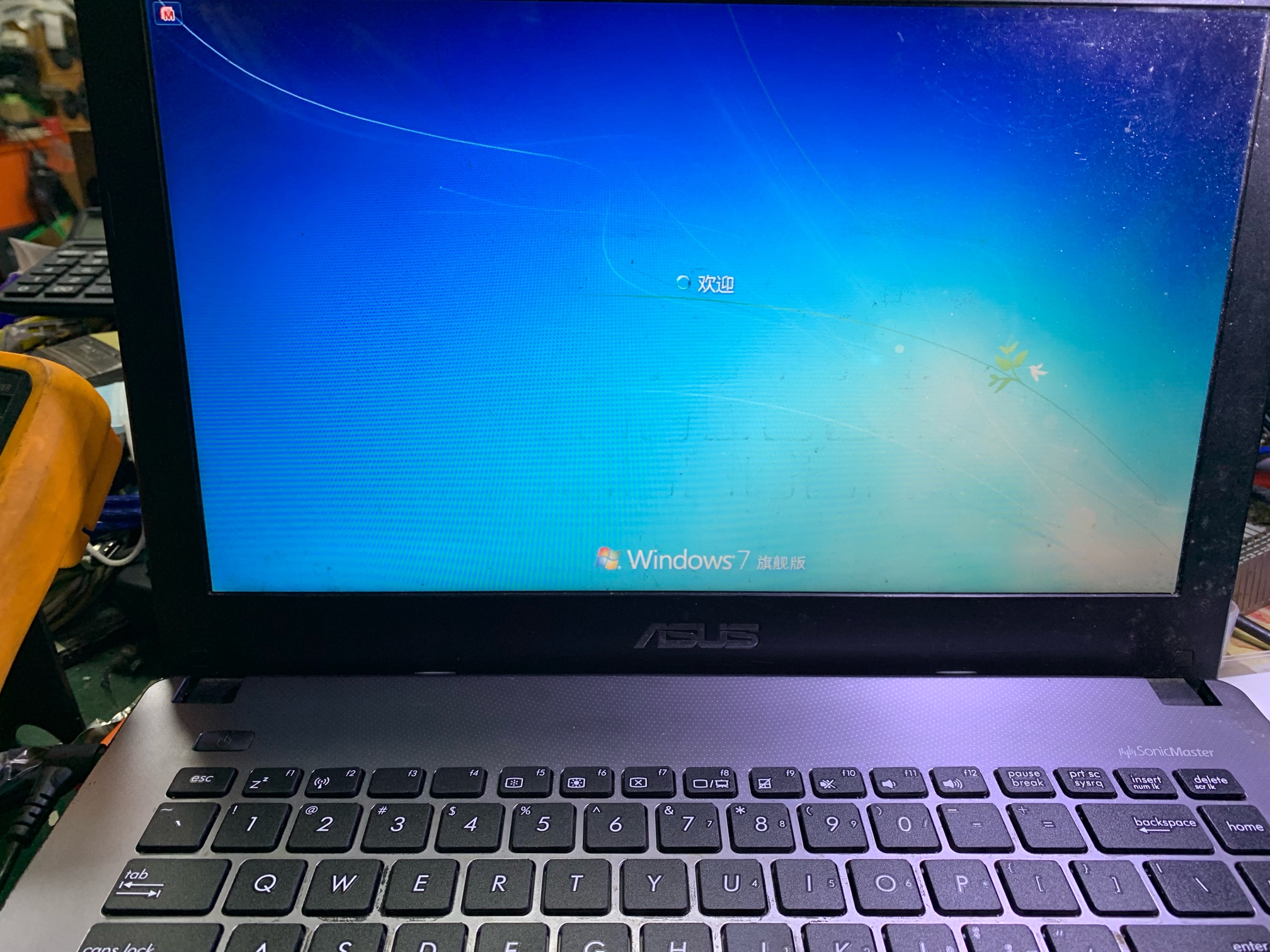

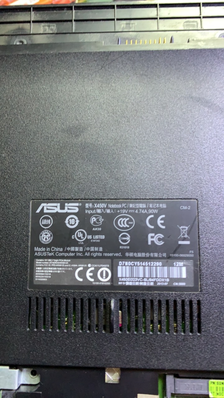

机型:华硕x450v
故障现象:不开机
原因:客户自己拆开换键盘,换完不开机

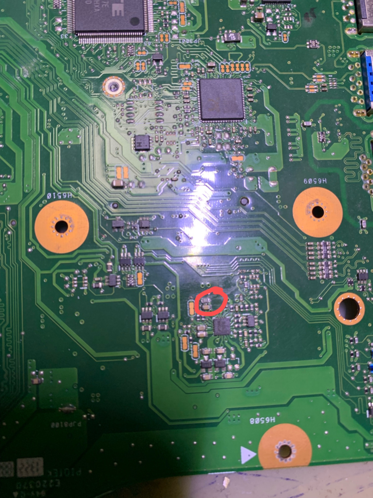

维修过程:瞎猫碰上死耗子,秒杀
开始看是不是哪里掉件了,看了一个多小时,眼睛都花了,没发现哪里掉件,华硕什么资料都没有,开始百度(查迅维),很多说多坏保险的,查了好久,5v是有的,3v偏低,搞了一个下午,最后发现待机芯片的19v一端19,一段在6到10v不停的跳,看了一下是1r0,测一下500Ω,应该就是所说的保险,镊子夹一下,待机电流上来了0.006,按开机,终于亮机了,搞定码字吹牛皮

换键盘容易烧这个电阻保险。

换键盘容易烧这个电阻保险。

华硕老毛病电阻容易腐蚀
