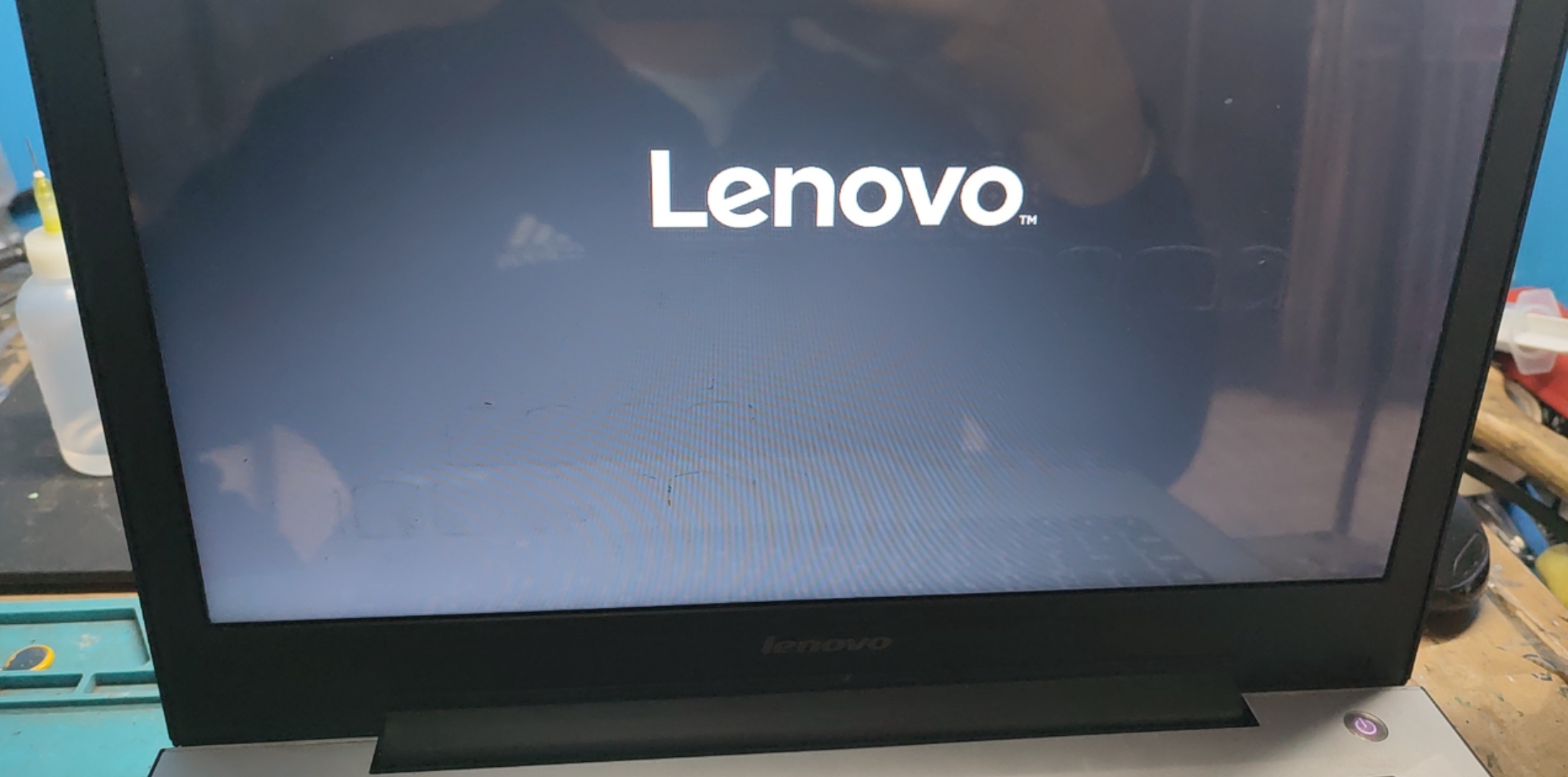

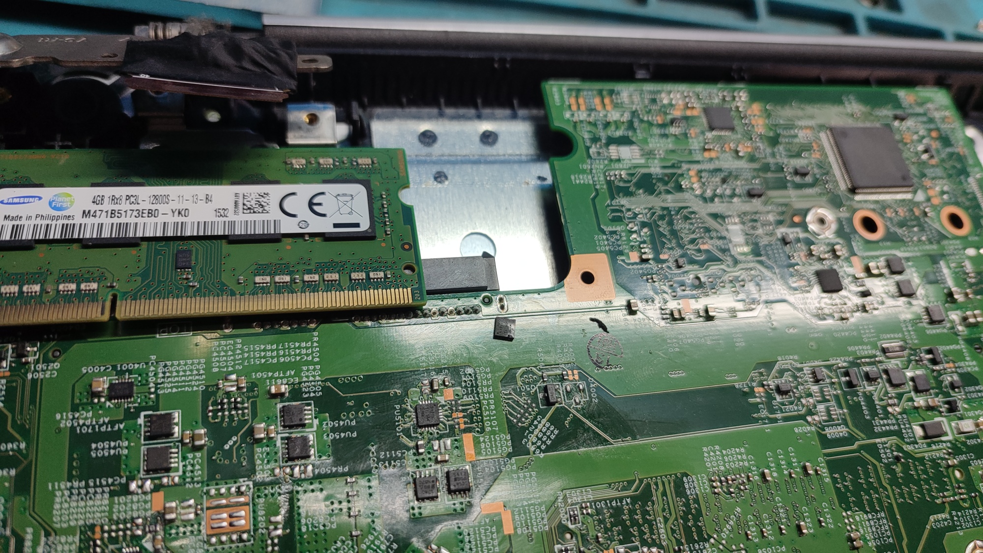

14292-1有瞬间待机,之后电流表过流指示灯一闪,待机就没了,这种情况主板应该短路了,各电感测一下,没发现明显故障点,裸板可以自动上电到0.1几,内存供电没出,插上内存原故障,说明内存本身及内存供电有问题,上图pu5101开启电压都有,就是没出内存供电,找个51716换上去,来了,再换根内存亮机
