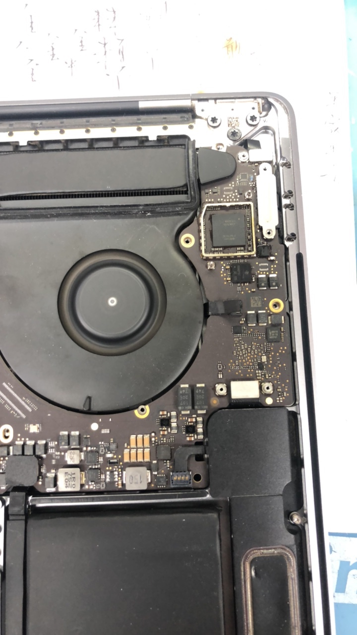

标题: A1707,睡眠不行,不能正常开机
经过量测,发现U2800有异常,更换OK
