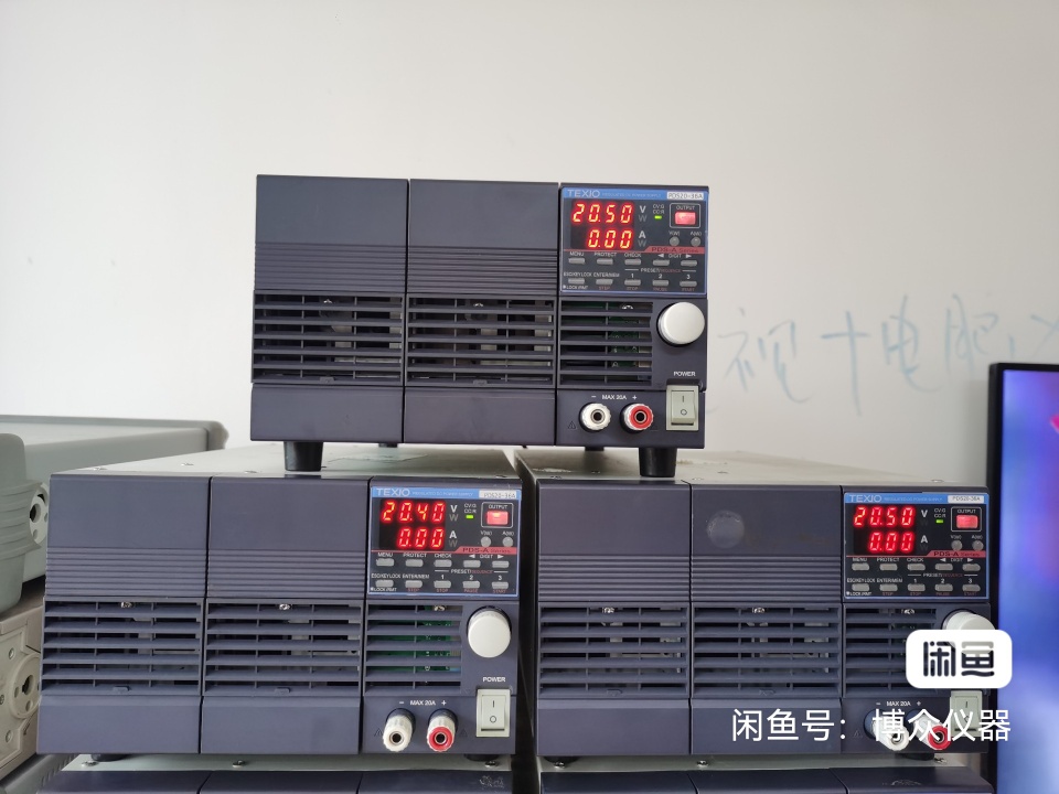

标题: 这个可调电源则么样?有没有用过的? [打印本页]
作者: 13219628988    时间: 2022-4-6 15:28
标题: 这个可调电源则么样?有没有用过的?
哪位大佬帮小弟看下这款电源如何?
作者: 众缘维修    时间: 2022-4-6 16:34
看着像工控电源改的 功率应该挺大吧
作者: 13219628988    时间: 2022-4-6 16:43
众缘维修 发表于 2022-04-06 16:34
看着像工控电源改的 功率应该挺大吧
说是20V36A的
作者: 众缘维修    时间: 2022-4-6 16:47
13219628988 发表于 2022-4-6 16:43
说是20V36A的
差不多
修大功率的设备可以用这个
修电脑不太建议呢  我搞了个2400,纹波有点大,不知道这个怎么样。修电脑的话用电脑电源改一个可以  比较好用
作者: rimnmgds    时间: 2022-4-7 00:26
修电脑你用这????而且电流才2位半
作者: 13219628988    时间: 2022-4-7 08:57
rimnmgds 发表于 2022-04-07 00:26
修电脑你用这????而且电流才2位半
不懂,所以发帖子问问,见笑了
作者: agzhlin    时间: 2022-4-7 18:24
5楼兄弟,电流表德位数怎么看?
作者: 1974488654    时间: 2022-4-16 20:18
修电脑推荐用agilent e3632,现在价格也便宜
