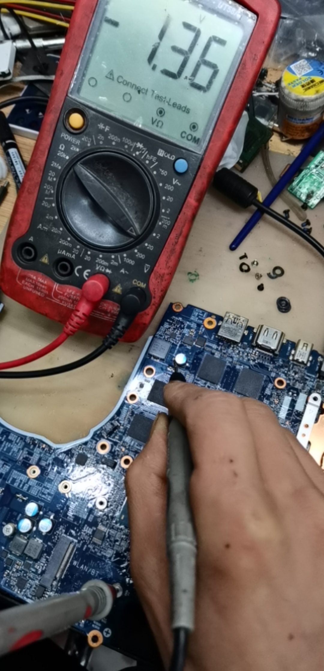

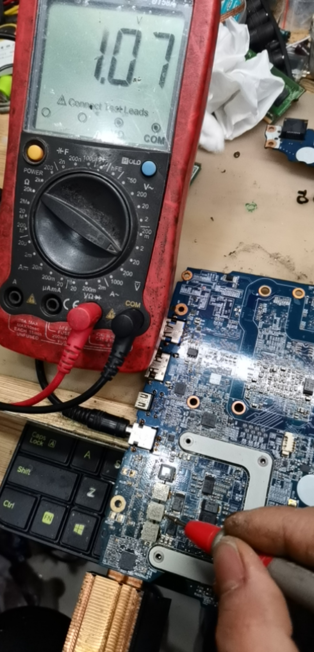

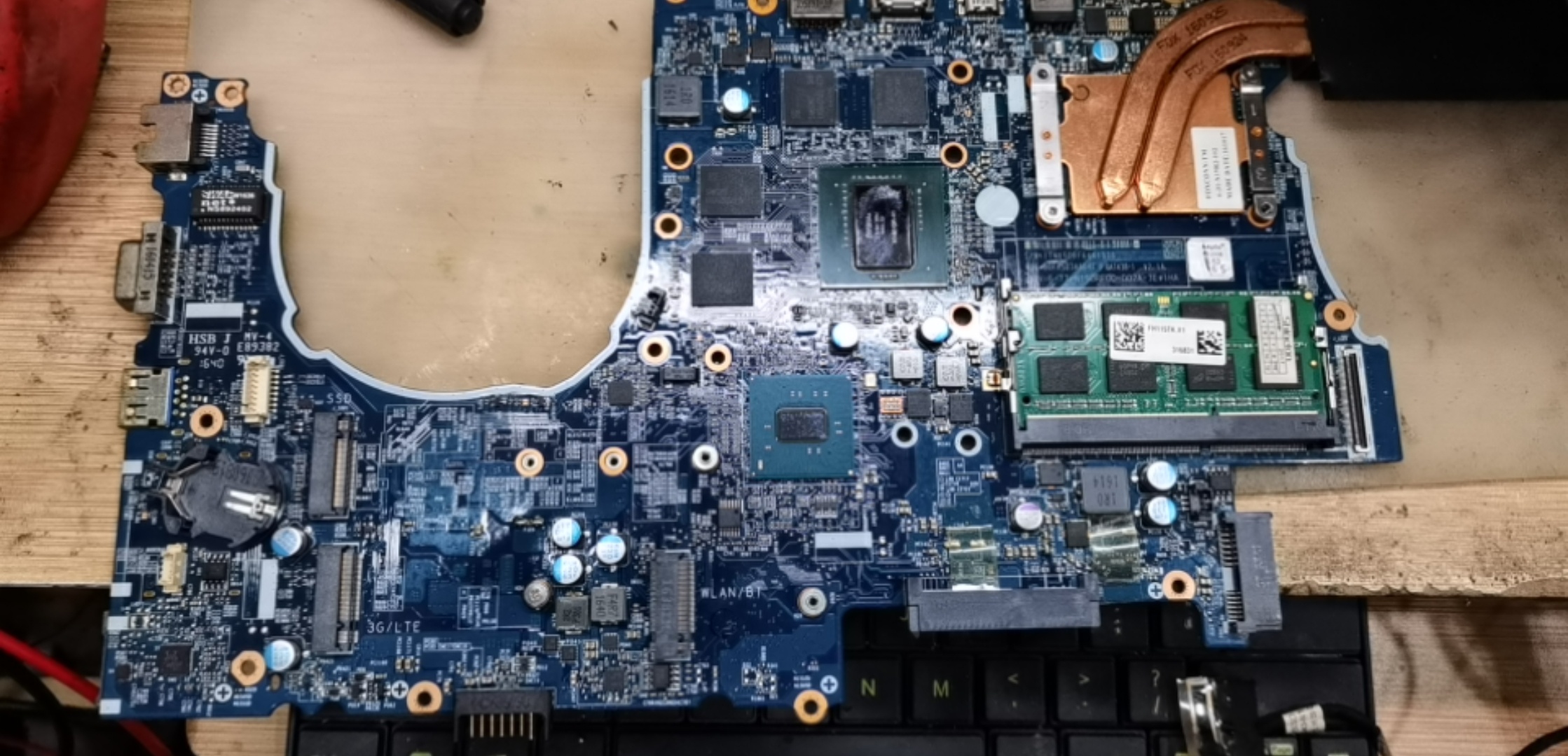

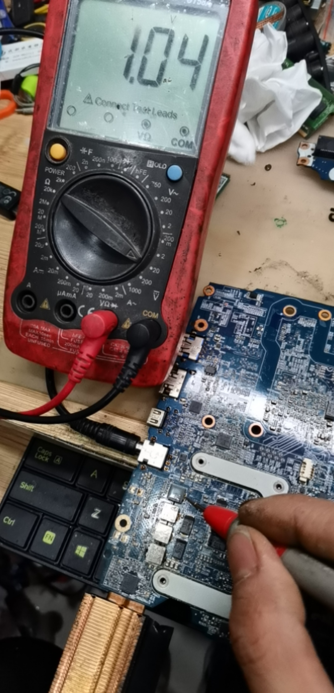

炫龙板号6-71-N150R0-D02A开机到1.2A不显,所有电感无短路,除核显供电没测到其余供电都正常包括独显供电都正常。内存有复位 开机内存数据脚有波形过几秒后就了。BIOS刷过好几个了没思路了请大神们分析一下

这个有没有时钟呢?或者SVID正常发出了么?CPU寻址?内存自检等,多细心查查啊
