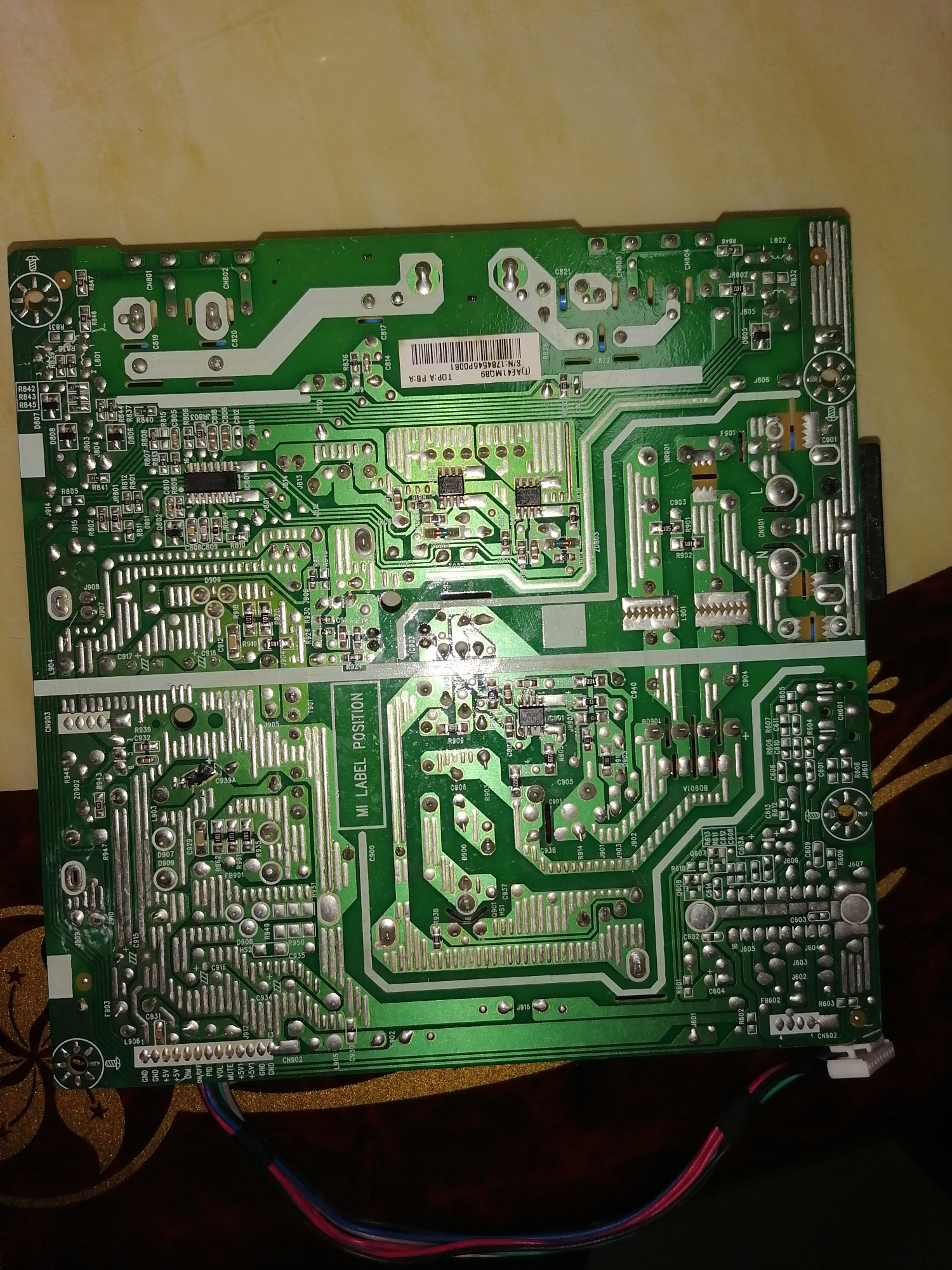

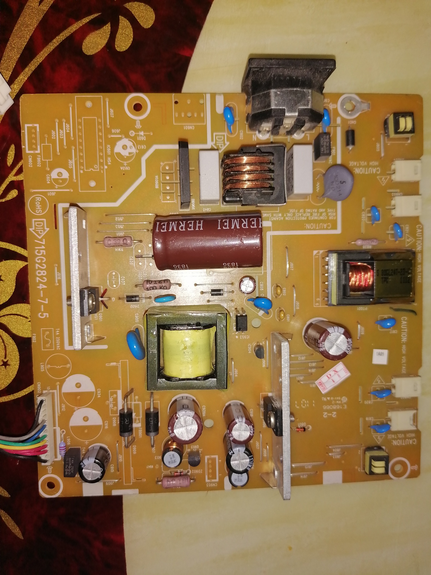

标题: 一块715g2824-7-5的板子 [打印本页]
作者: 小渡鸦    时间: 2022-4-5 22:48
标题: 一块715g2824-7-5的板子
背光亮个两三秒就没了但屏幕是有画面的,直接短接信号也是如此,空载负载都一样,电源也正常,现在不管修好还是强制输出都行,业余小白望大佬讲清楚简单一些
作者: 维修公司    时间: 2022-4-5 23:40
其实屏的背光问题更大
作者: 小渡鸦    时间: 2022-4-6 00:32
维修公司 发表于 2022-04-05 23:40
其实屏的背光问题更大
先弄好这玩意先吧
作者: 百花村软件园    时间: 2022-5-16 14:33
不测一下灯条有没有问题..
