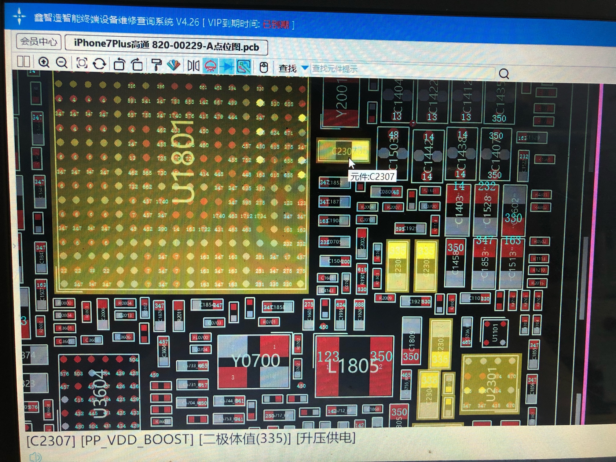

接一台不开机的7p,顾客说昨天还用着后来不开机了,拆机检测电池亏电,电池座上电漏电,但阻值正常。这种一般是二级供电或boost升压供电短路
拆机测量主供电电源周围阻值正常,测量升压ic(u2301)旁边电容时,pp_vdd_boost线路短路,上松香烧鸡,发现c2307先熔,拆掉阻值正常
清理干净装机测试,可以正常充电了,充电大概2分钟正常开机。iphone7p不开机完美修复
