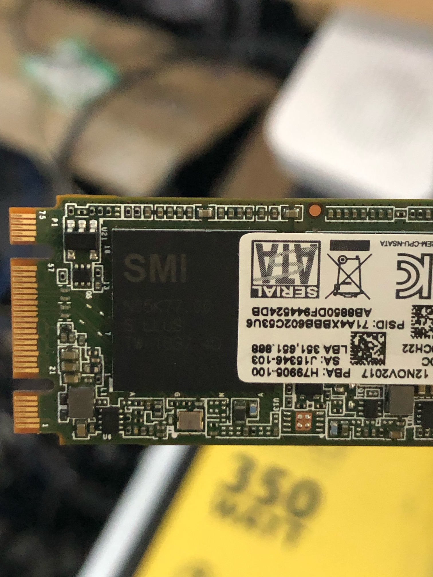

inter 主控什么的谁有开卡软件

开不了,要换主控才能开
作者: 13861406000    时间: 2022-4-6 20:54
慧荣给英特尔定制的主控,看样子应该是2254G 2258G。不过这个定制的主控是加密的,一般固件开不了。据说这个主控可以通过升级固件来解锁,然后就可以开了。

要换什么主控不贵的话可以折腾玩玩
