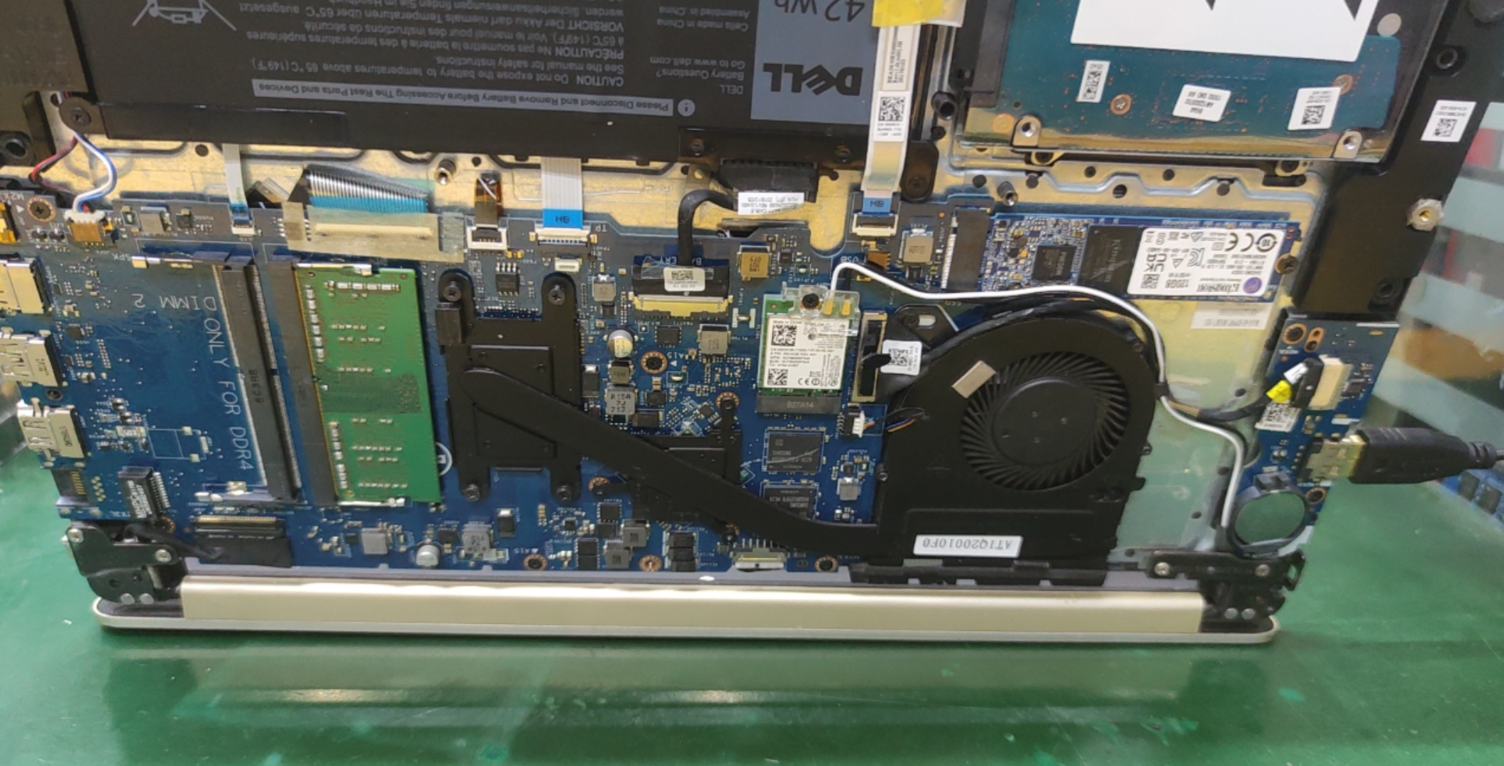

标题: 风扇开机动了一下就不动了

缺少供电吗?检测一下CPU电压出来没有

掉电肯定是哪里短路保护了。只有跑信号啦。或者看哪个地方发热比较快。烧机大法上上看。

应该有短路的地方,照图纸慢慢查吧

风扇是由ec控制,查一下ec和vcc吧

你问的问题太笼统了,笔记本只要有风扇开机几乎都会转动一会就停下来,那是主板设置有温控启动,你可以用可调电源开机看一下电流,电流的大小来判断主板故障
