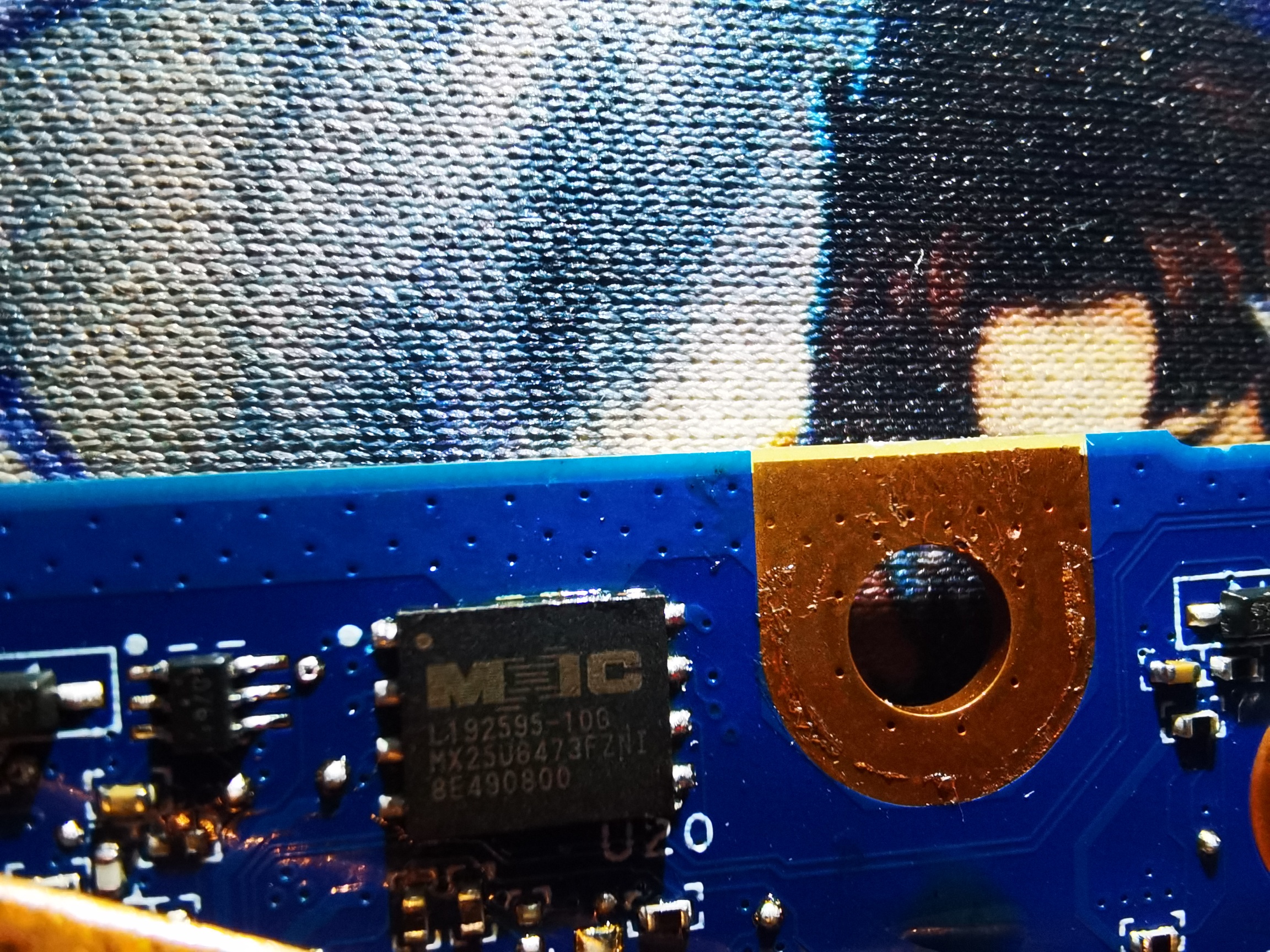

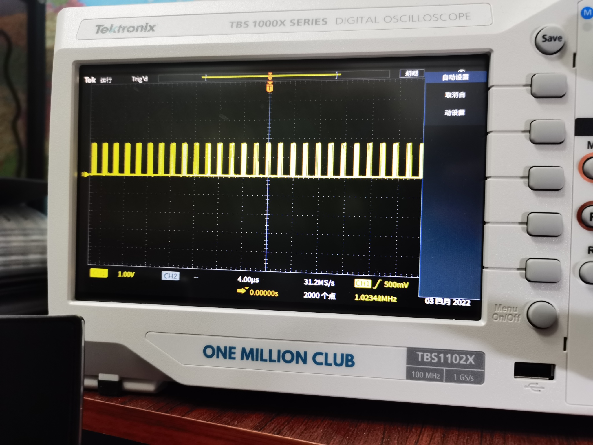

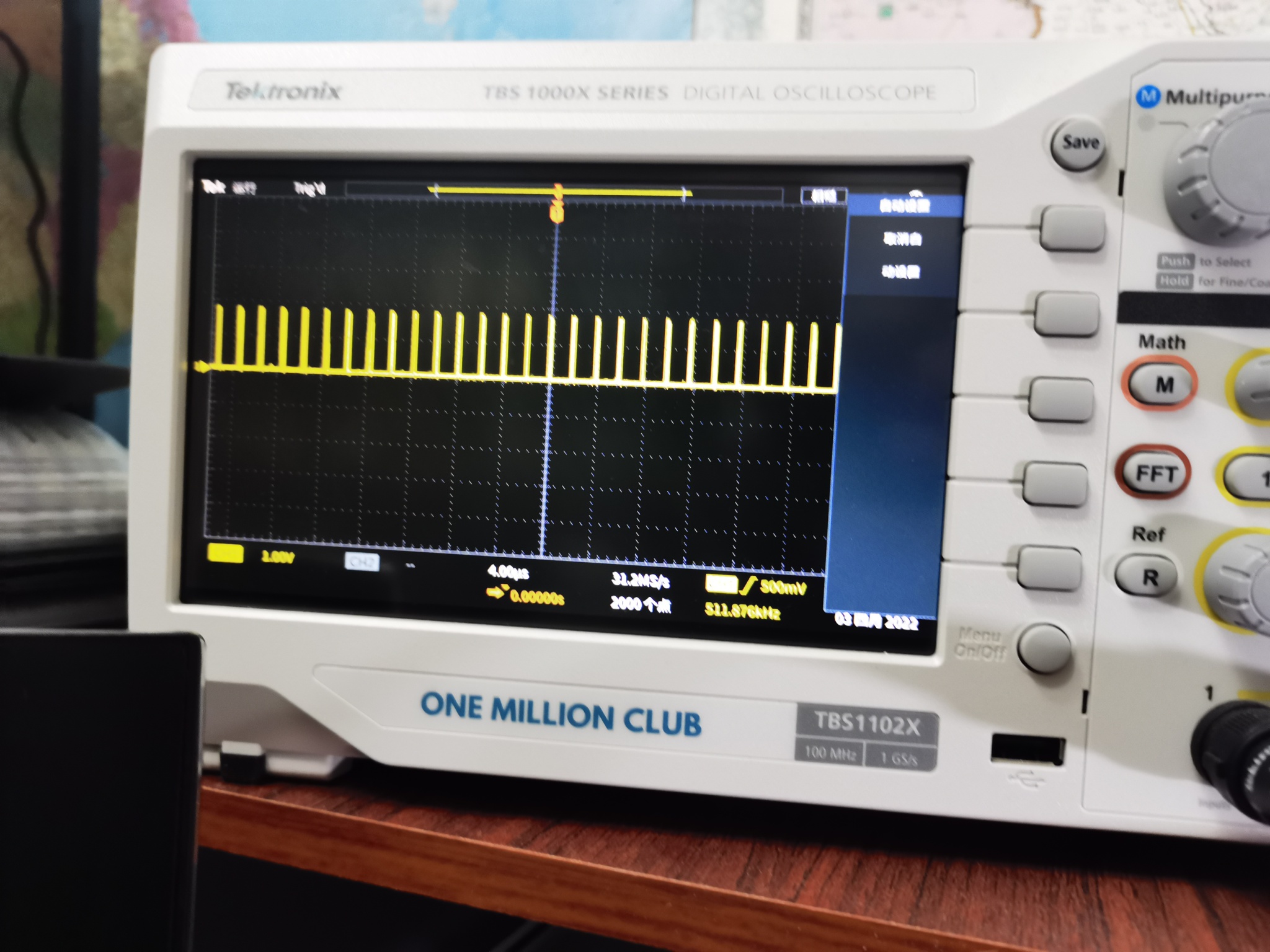

1.8v的,是不是没焊好,??
作者: kaoqisini    时间: 2022-4-5 15:23
应该是和EC有通信,正常情况
作者: luodin    时间: 2022-4-6 01:32
是没焊好,焊好后插电瞬间1256脚  有一段波形然后没了
