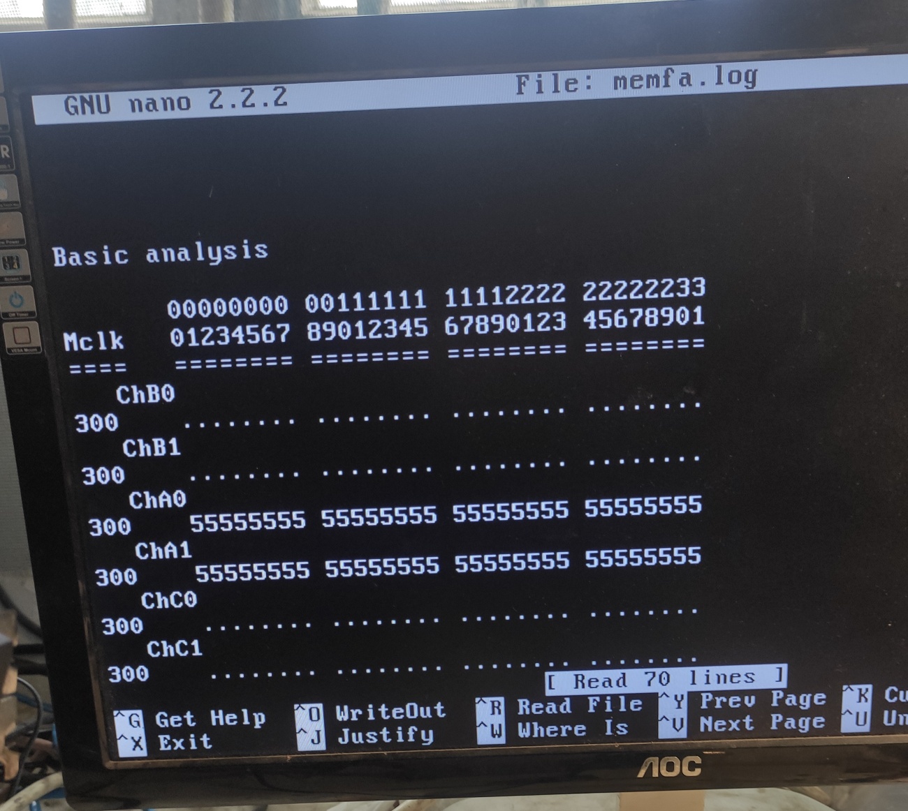

一块rx480显卡各种供电都正常,开机卡B2,集显启动进系统显示设备管理器rx480打问号。用测试软件跑一下,显示A0/A1显存出错。更换两颗星显存没用。核心加焊了一次也没用。看看板子也没掉件断线,还有哪里有问题?

核心问题可能大

显存背面有没有掉件

显存前、后面都没有掉件
