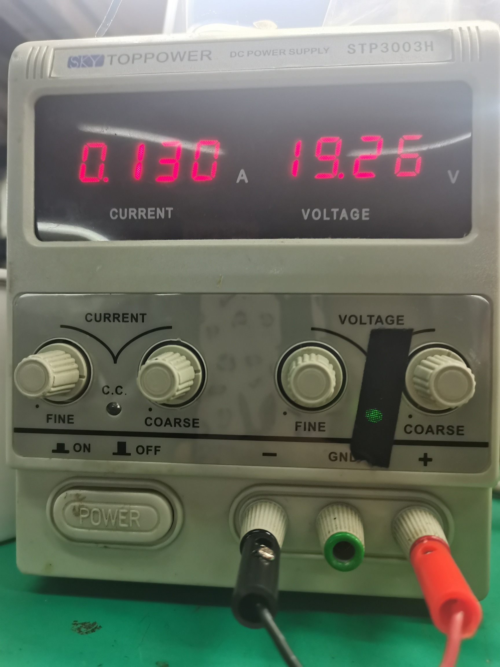

主板号6050A2412201-MB-A02,按照5系列芯片组待机条件,一步一步的开始测量,1VCCRTC正常  2RTCRST#正常  3SRTCRST#正常   4时钟晶振正常起振    5INTVRMEN正常    6VCCSUS3_3正常     测到第六步的RSMRST#的时候为低电平,正常应该为3.3的高电平的,换了EC还是没出RSMRST#,然后一脸懵逼,偶然间发现南桥发烫,怀疑是南桥内部短路!但只是怀疑,不知道如何证实我的想法,希望有大神能不吝赐教?万分感谢

弱弱问清楚一下,你这个是待机电流还是触发后了电流,也没表达清楚,如果是待机电流sb发烫,sb肯定牺牲了

作者: 13219628988    时间: 2022-4-6 08:53
这是待机电流,不是触发后的电流!

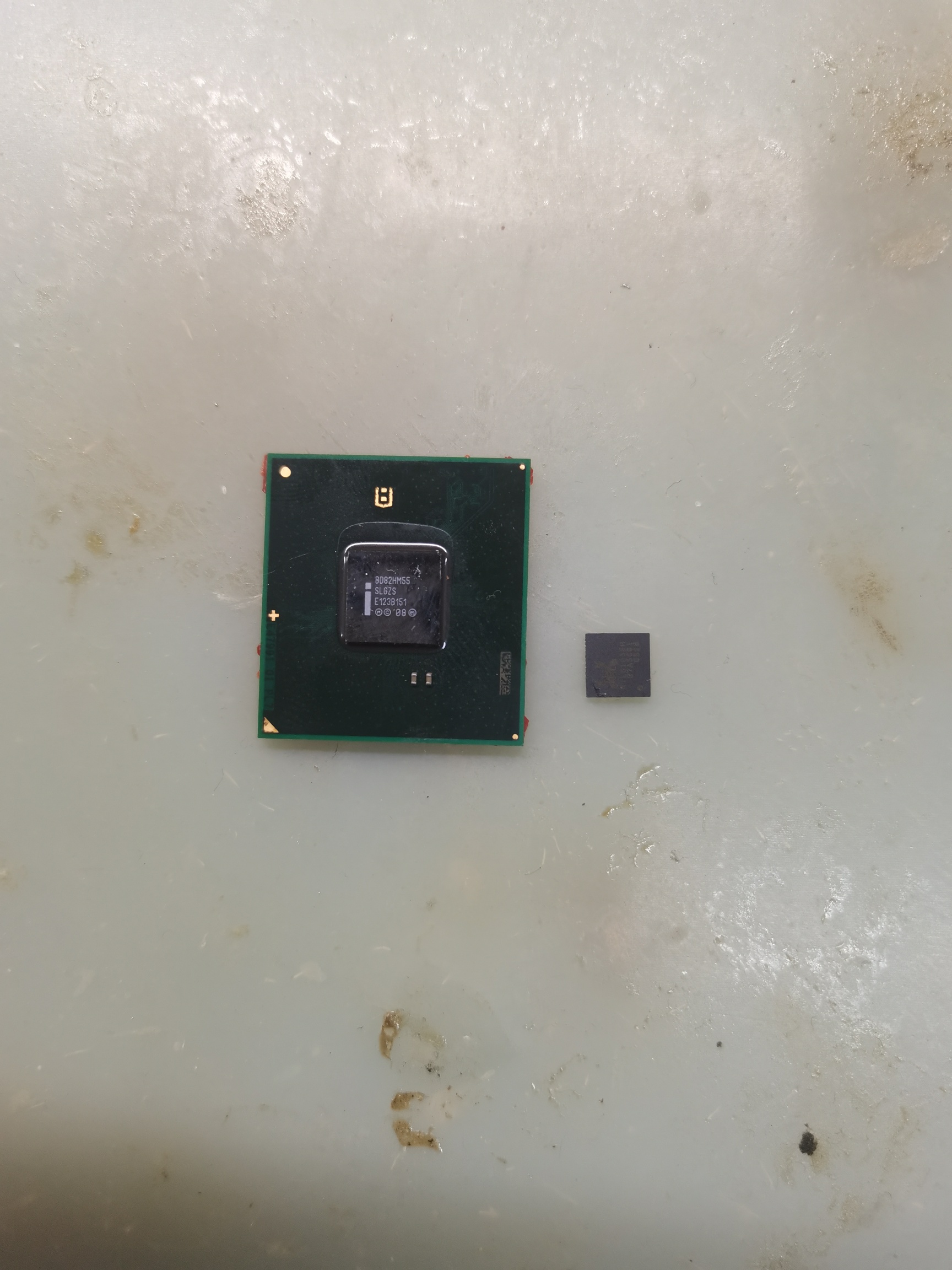

如果把桥给焊下来,应该也是可以得出结论的吧?
可以,看图纸。测量具体不多点你,慢慢理解。

这待机确实有点高了。。一般都是0.012-0.035

居然是待机电流,又那么大,你查(步一步的开始测量,1VCCRTC正常  2RTCRST#正常  3SRTCRST#正常   4时钟晶振正常起振    5INTVRMEN正常    6VCCSUS3_3正常     测到第六步的RSMRST#的时候为低电平,正常应该为3.3的高电平的,换了EC还是没出RSMRST#)这些干嘛,又不是不触发,重点找待机电流为什么偏高,看一下待机电压吧,+3VLP和+5VLP,还有+3VALWP和+5VALWP是否正常,还有阻值,SB发烫基本挂了

今天去了把南桥给干下来了,发现故障依旧!无意间发现声卡芯片发烫,拆下声卡芯片后,待机电流下降到0.05,现在处于微短状态,明天继续研究
