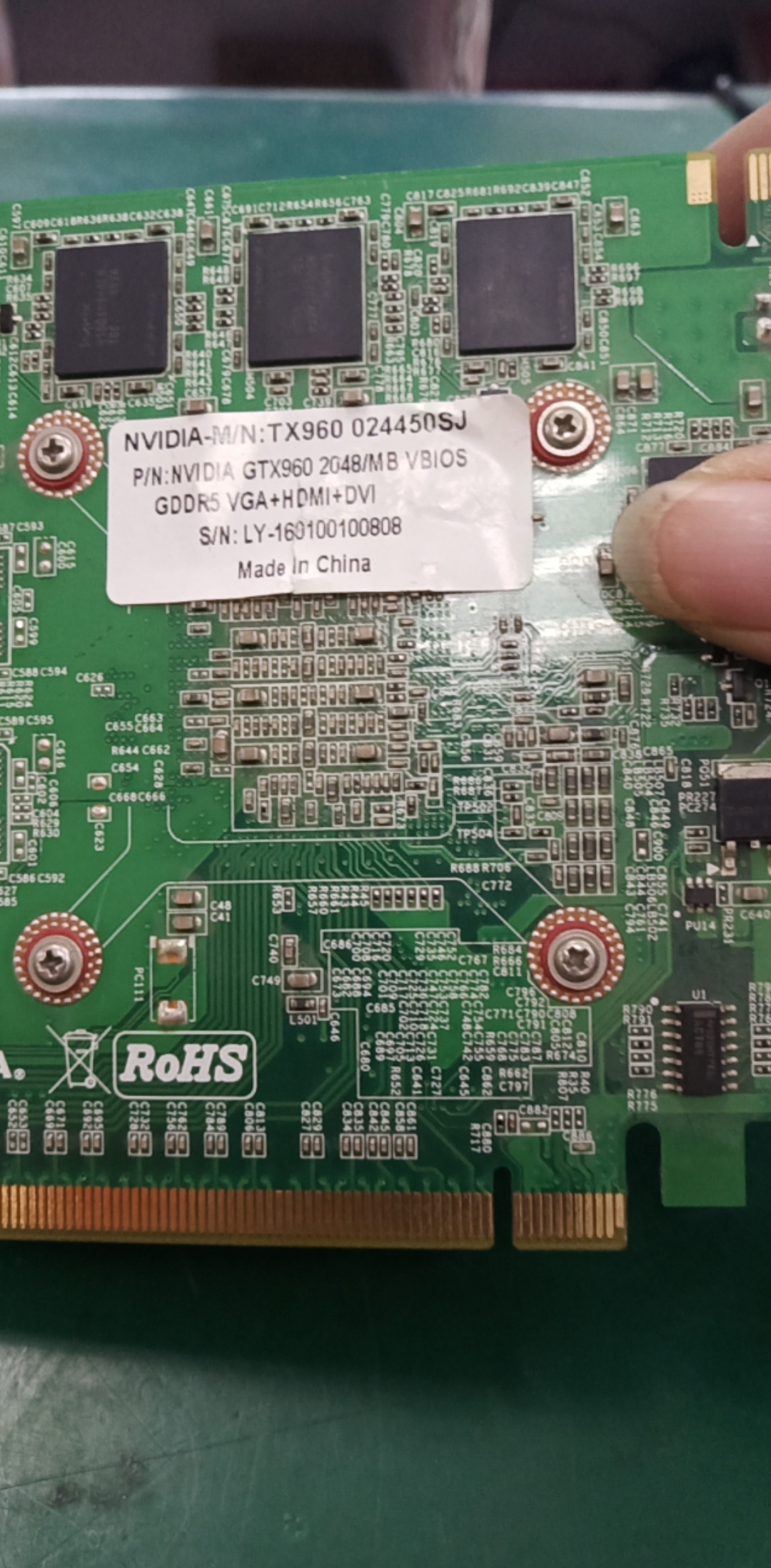

960不亮怎么办。。。。
作者: 卖电脑的小快乐    时间: 2022-4-4 17:48
这是GTS450,不亮机就用集显进系统把驱动删掉。然后就会亮机了,独显进系统打550ti的驱动就行了
