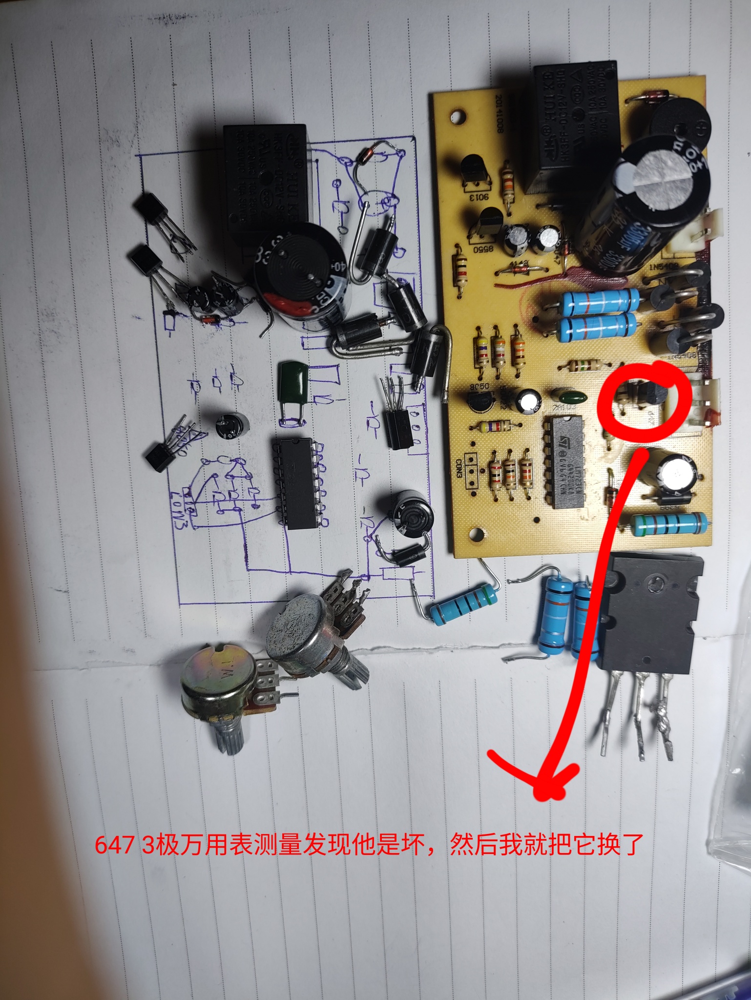

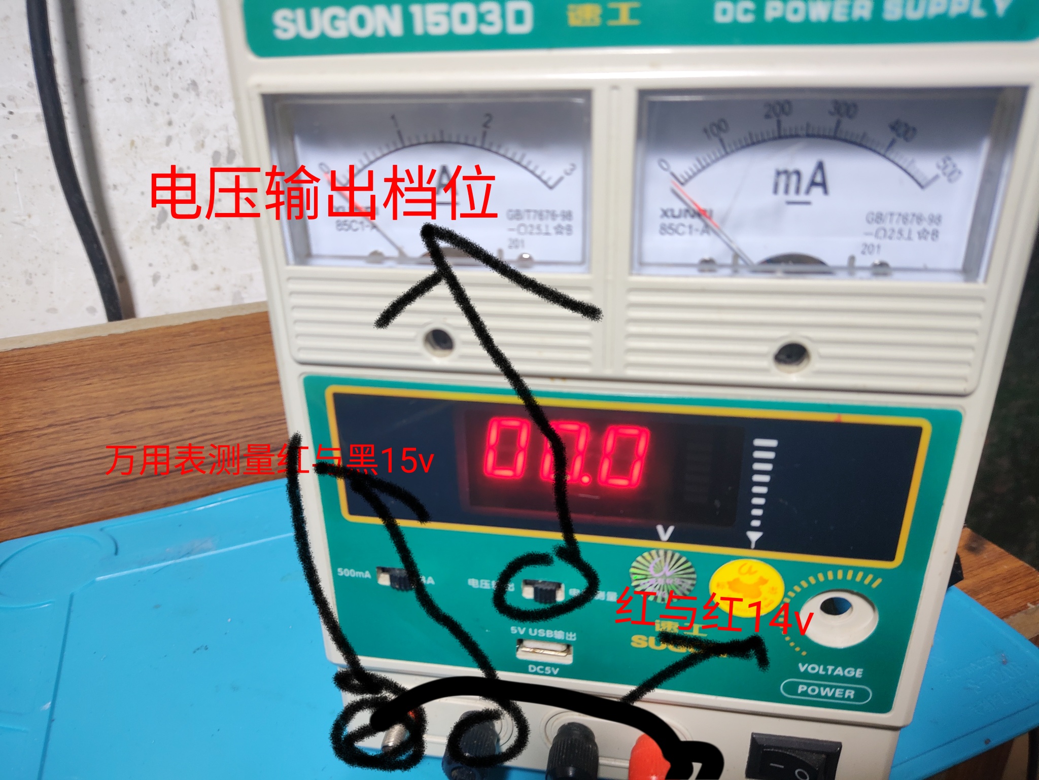

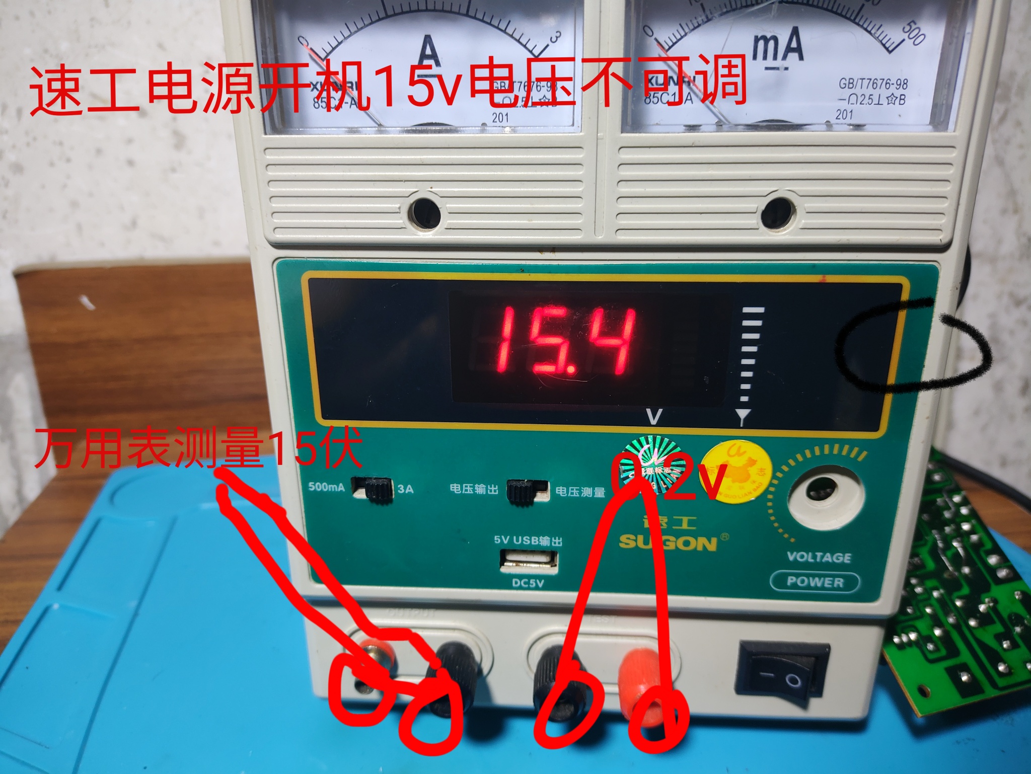

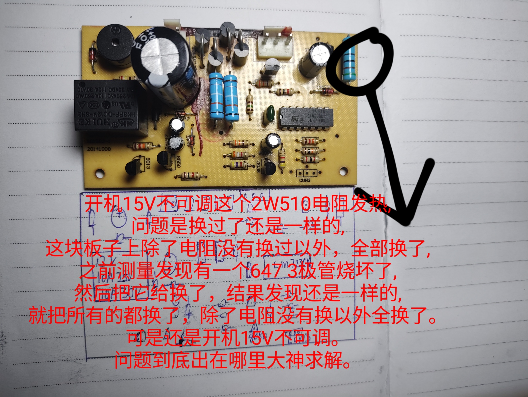

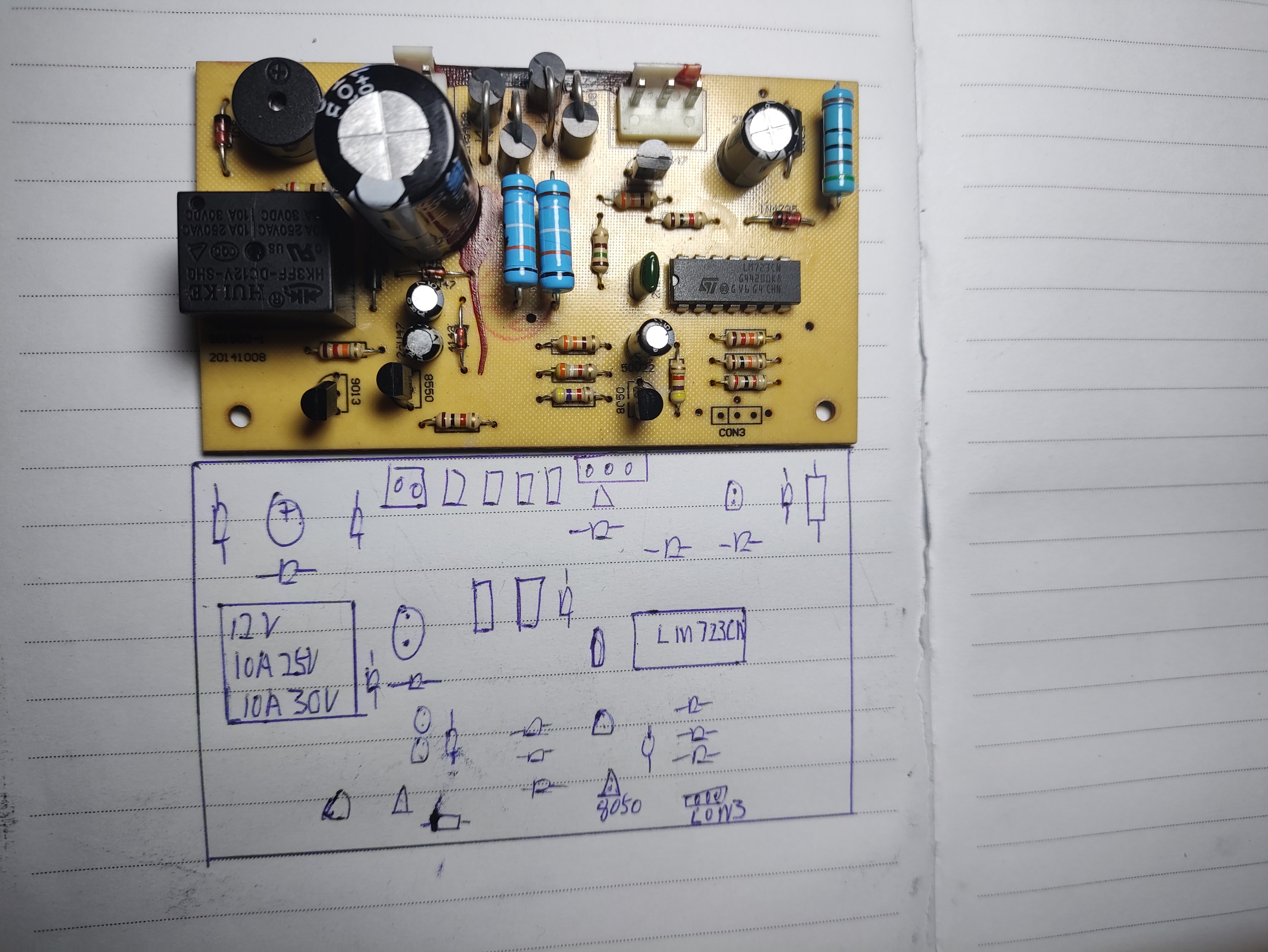

速工电源表开机15V不可调这个2W510电阻发热,
问题是换过了还是一样的,
这块板子上除了电阻没有换过以外,全部换了,
之前测量发现有一个647 3极管烧坏了,
然后把它给换了,结果发现还是一样的,
就把所有的都换了,电位器也换过,除了小电阻没有换以外全换了(但是小电阻我全部拆下来过,然后再测量发现都是正常的)
可是还是开机15V不可调。

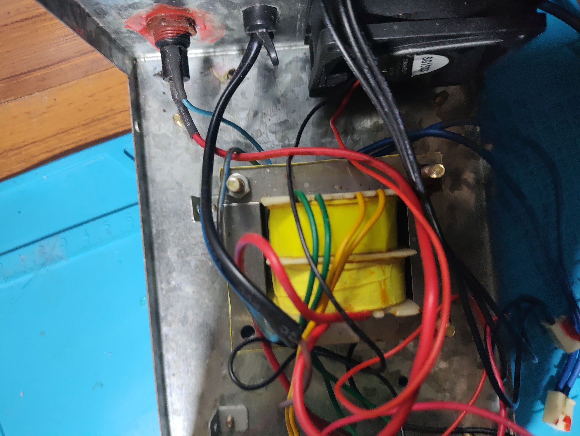

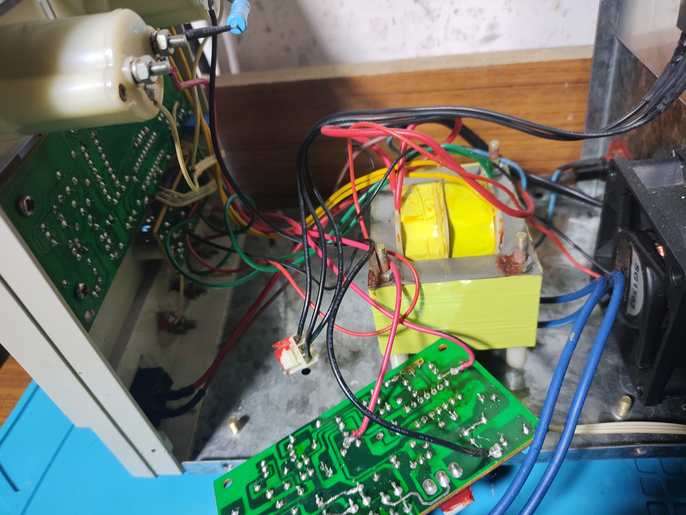

难道是其他小板出问题了,不可调压不是这块板子的问题吗,还是变压器烧了,问题到底出在哪里大神求解。

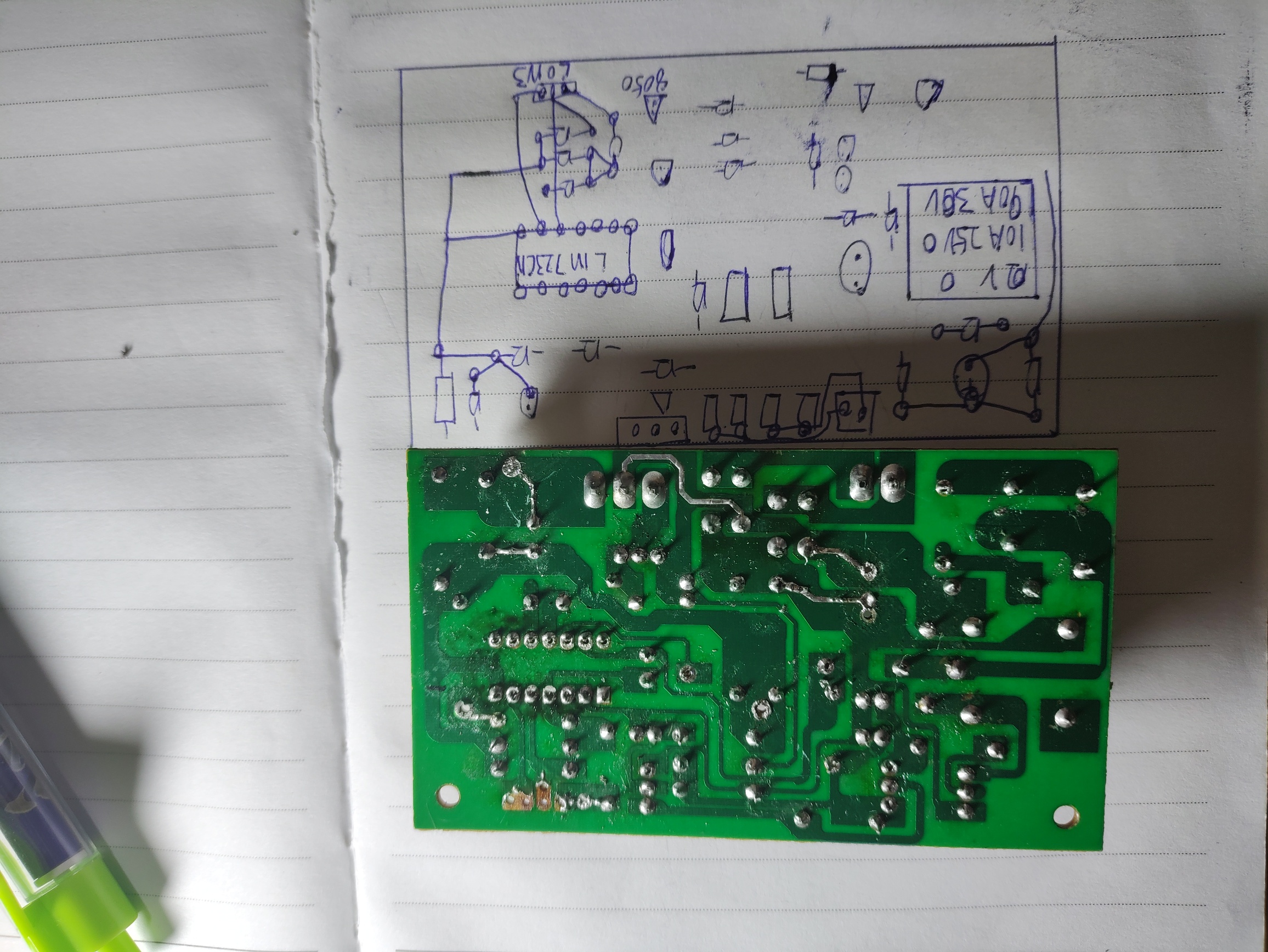

作者: lipeter801    时间: 2022-4-7 08:29
更换723试试
作者: lipeter801    时间: 2022-4-7 08:34
作者: 猕猴桃的王子    时间: 2022-4-8 14:44
lipeter801 发表于 2022-04-07 08:29
更换723试试
723我都不知道换了几个了。
作者: 猕猴桃的王子    时间: 2022-4-9 12:44
lipeter801 发表于 2022-04-07 08:34
谢谢你的电路图。
作者: rgbfjpl    时间: 2022-4-11 06:14
认真观察观察,铜皮补上,看看有没有水泥电阻裂了,0.1或者0.2欧的,那个裂了就调不了电压
作者: rgbfjpl    时间: 2022-4-11 06:17
你就电阻没换,那就是电阻问题了,万用表挨个测下
作者: rgbfjpl    时间: 2022-4-11 06:23
漏网之鱼
