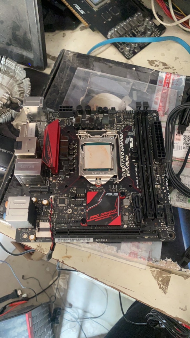

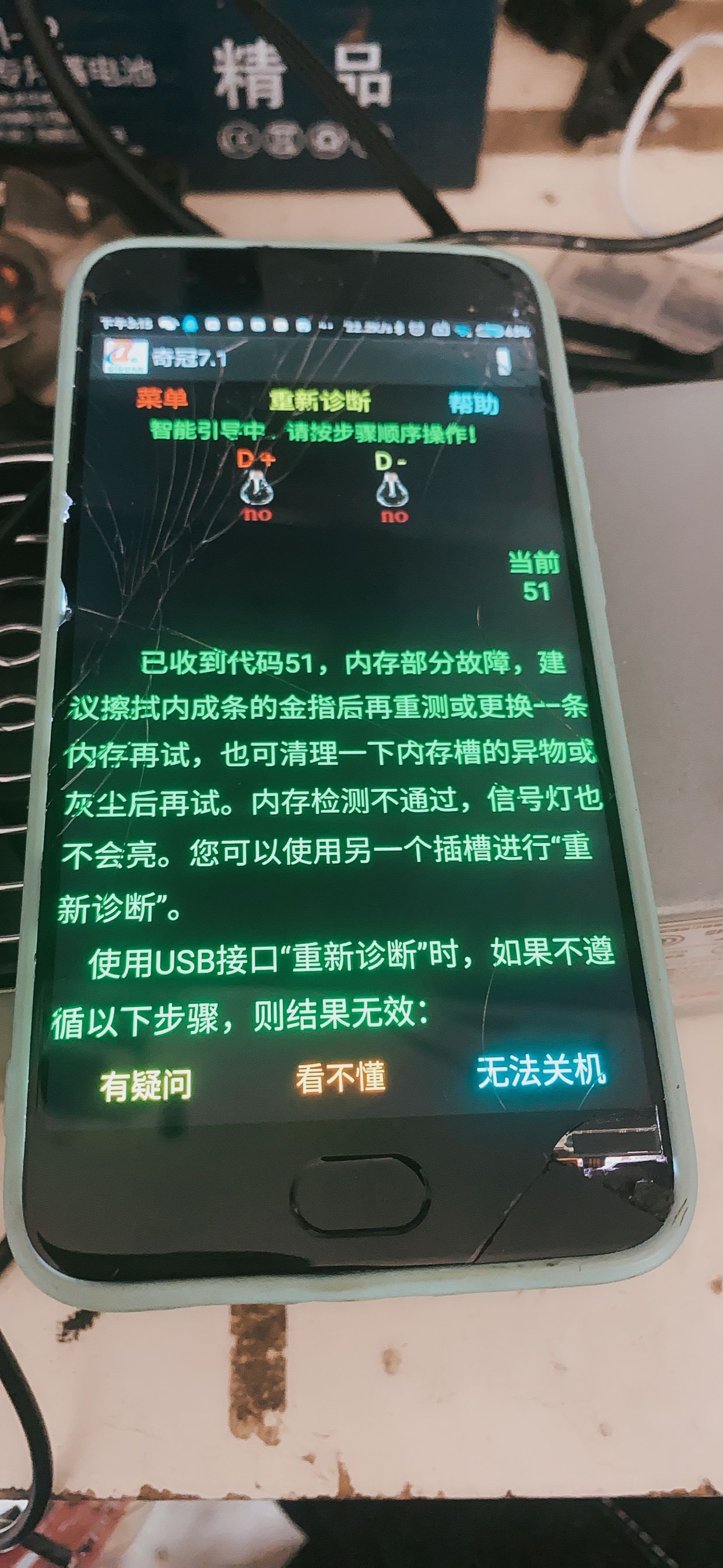

求助主板代码51,已排除内存条问题,是哪边有问题
主板是B150I PRO GAMING/WIFI/AURA
作者: chenyang31    时间: 2022-4-3 22:30
刷过BIOS没有,先刷BIOS。

现在的检测卡这么高级?  看来我落后了。。。我PCIE检测卡一张都没有购买。。。
作者: WFei    时间: 2022-4-3 22:44
我还是喜欢有数码管的
这种不方便还要连接手机

作者: 周海    时间: 2022-4-4 14:57
刷一下cpu座子.或是换个u看看.
作者: zhugang0802    时间: 2022-4-9 21:53
内存i问题就是主板问题了
作者: tew2105    时间: 2022-4-9 22:08
这检测卡经常报51

作者: cda6120    时间: 2022-4-10 00:38
查内存的其他供电,信号,或许有发现,不行刷BIOS,再看CPU座子针脚。
作者: 北回归线工作室    时间: 2022-4-10 01:51
查内存工作条件啊

作者: 别问我是谁哦    时间: 2022-4-10 14:05
Cpu 挂了,你测cpu 供电对地,一定接近0欧了

作者: WFei    时间: 2022-4-11 20:12
关键是我不太会量供电,不知道那个芯片是,可以教教我吗,师傅
作者: cda6120    时间: 2022-4-11 23:35
4代内存的1.2V,0.75V,2.5V,既然是内存不过,就查内存的具体工作条件,如果都满足了,就换一根内存,或是毛刷刷一下水存槽。
