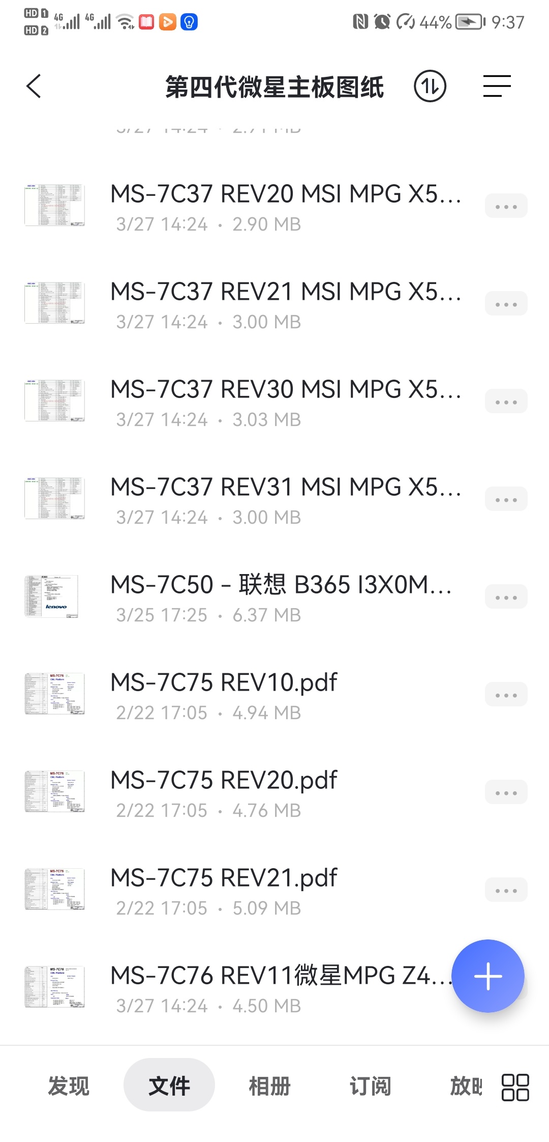

发表于 2022-4-6 21:35:46 来自迅维网APP | 只看该作者 �
           这个图纸我有,
回复 支持 反对
