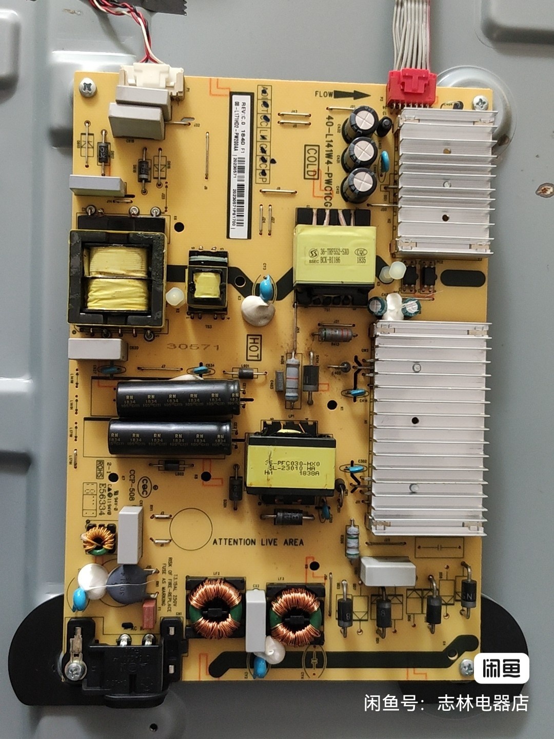

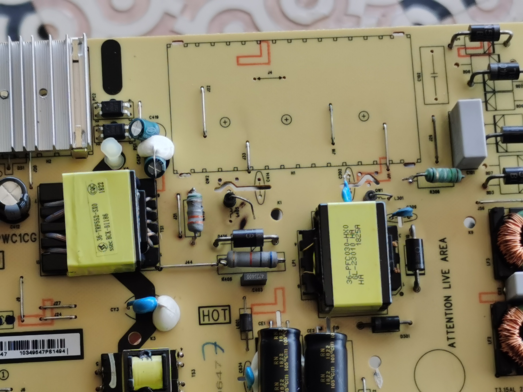

家里老人的TCL液晶电视(型号65D6)的电源板烧了,这个电阻搞不懂到底是多少欧的,初步判断好像是碳膜保险电阻,但是不懂这色环定义,本人小白,请大神帮我看看,谢谢!

难道不是0.33的?

0.33Ω 限流电阻, 买个改装板  便宜。年后我买过一个
作者: qhq3288    时间: 2022-4-3 23:08
laq1357 发表于 2022-04-03 17:00
难道不是0.33的?
因为这个电阻的色环排列位置和方式跟常见的有点不一样,加上色差,一直无法确定数值,就找了一块同样的板测了电阻是0.05欧,不知道是方法不对还是什么原因,水平太菜,只好请教大家了,边修边学

0.33,5%精度。

0.33欧,限流电阻,必须原型号更换,否则影响电源发功率

0.33电流取样

尖锋吸收电路,。不要都不影响,主要问题不在这里
。这个电阻基本可以用个大功率电阻随意换 ,

0.33欧姆,开关管的电流取样电阻
