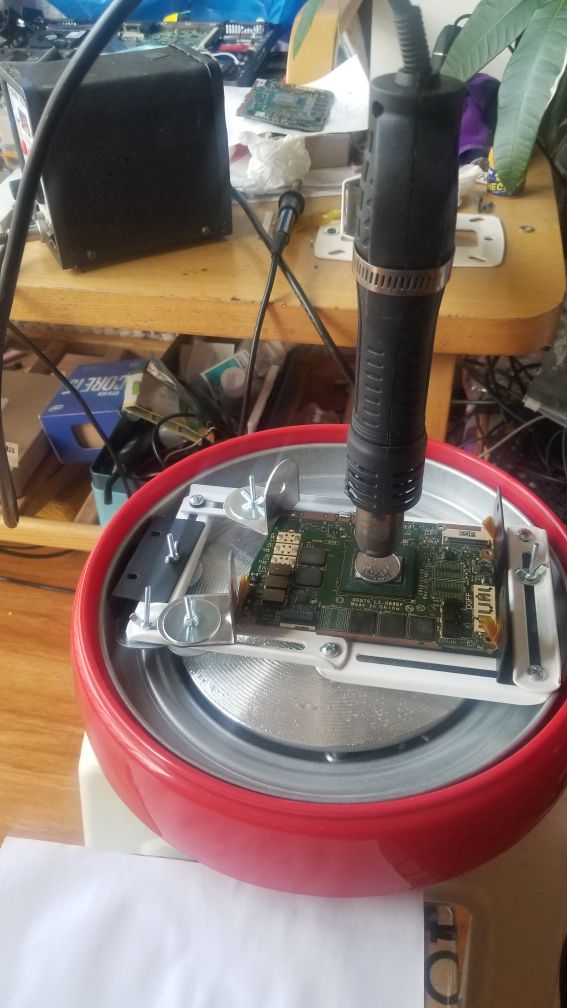

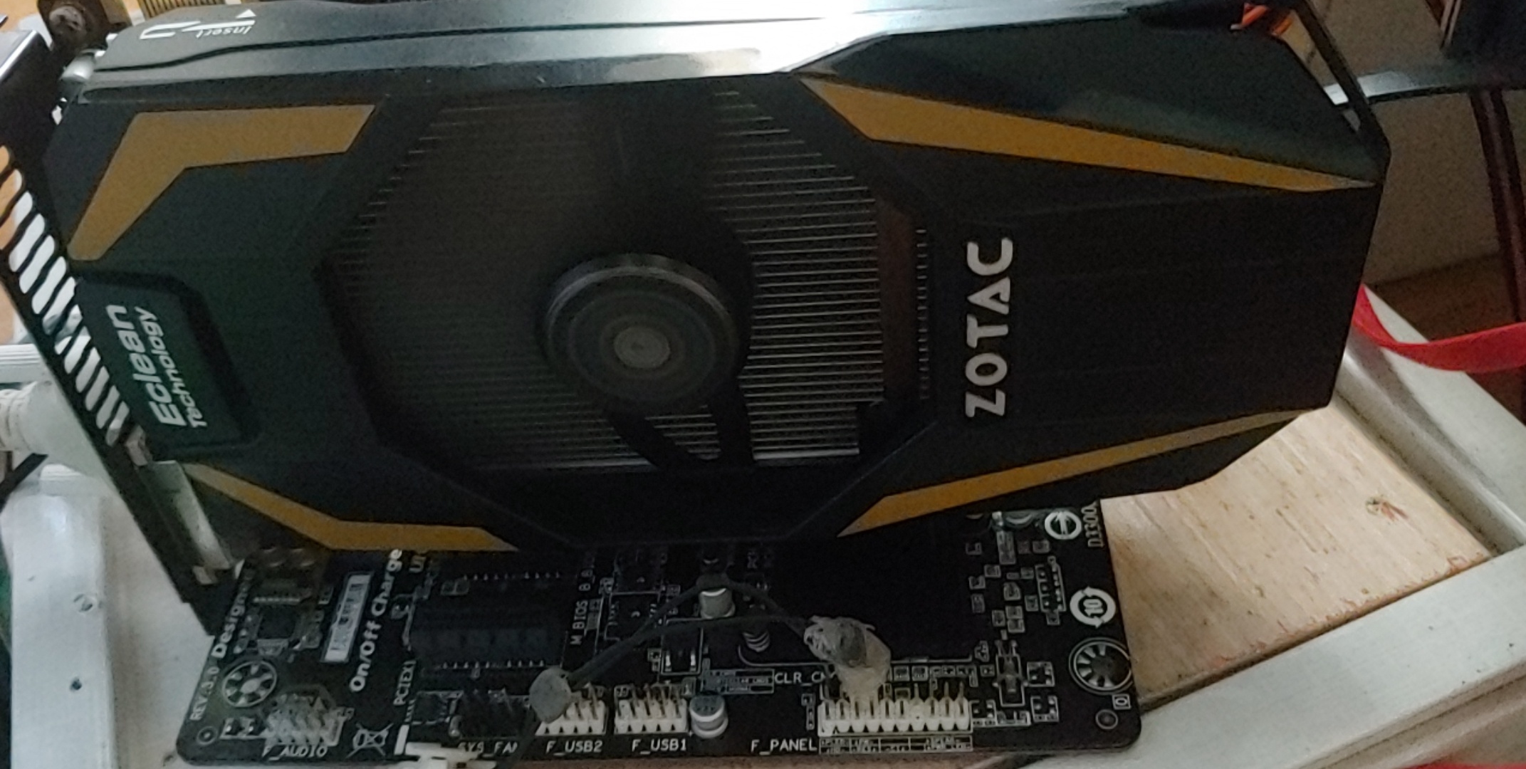

一块在黄鱼上买的GTX650tiboost,刚刚开始能用,几天后挂了。晚上加焊能用,早上开机风扇狂转,不是狂转就是开机开到一半就黑屏。
有大佬能教教我不,家里除了BGA焊台其他的工具都有

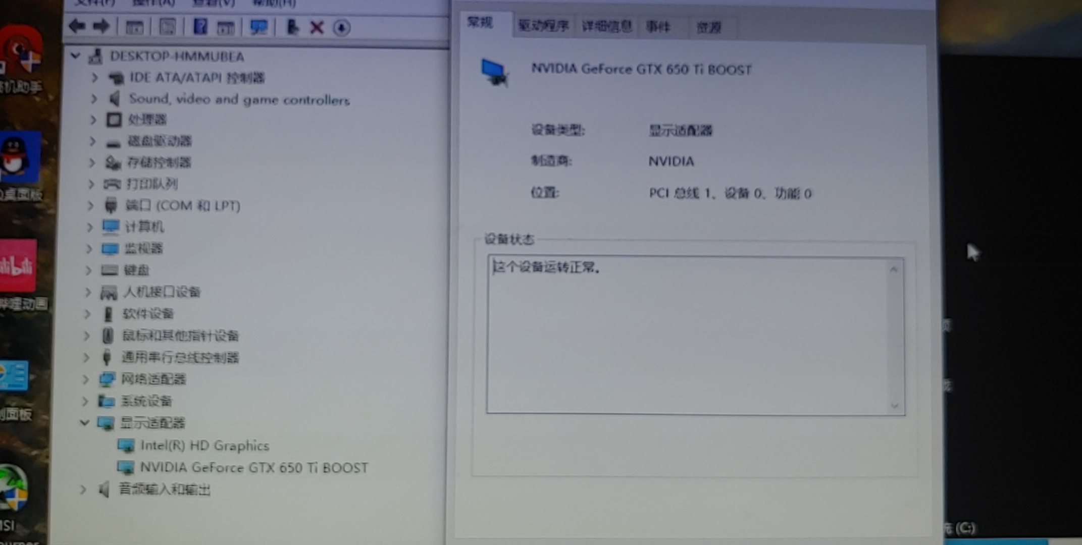

显存有问题吧,咸鱼买个显存测试软件。测试一下哪颗显存坏了。
作者: 杨志方    时间: 2022-4-3 12:20
就是加焊后能用的时间太短了,基本上一天就要加焊一次
作者: 杨志方    时间: 2022-4-3 12:22
我试试看,嘿嘿
作者: 杨志方    时间: 2022-4-3 12:24
电脑可以开机,能不能直接再系统里面测试哈

不亮时查一下供电都出全了没
作者: ybx7908111    时间: 2022-4-5 15:08
核心虚焊了啊

你用什么加焊的?bga连续加焊两次。不会这么快坏。就是搞一次。然后等降温,不要拿下来。降温了拉一个更高的曲线来第二次。屡试不爽,比重新植球有用,植球也只是多了一次加热过程而已。。。虚焊从来不是底下的球,都是芯片die晶体

你这是虚焊了的焊点氧化了变黑了,只能拆了处理氧化后重植,不信你拆了看绝对有发黑的焊盘

对头,估计只用风枪加热一下,第二天肯定不行了,无铅锡珠容易氧化了
作者: 老吴来了    时间: 2022-4-6 08:59
大胆一点,用风枪重值核心。。我会告诉你我用风枪搞坏了好几张显卡了。哈哈     现在都不敢摸显卡,转行笔记本

用风枪加热核心,昨天测了显存没问题

干BGA不用返修台的,论坛上我看到过有人用自己改的土炮干的,网上还看到杨长顺直接用风枪干,都是能人异士

你家平底电火锅底盘架起来预热,离5公分以上。风枪吹核心,晶圆要隔热。火候自己掌握,能推动核心了拿下。考验个人技术,搞坏了不要来找我

大佬厉害,我用燃气灶铁锅,加热风枪试了一下。成功了
