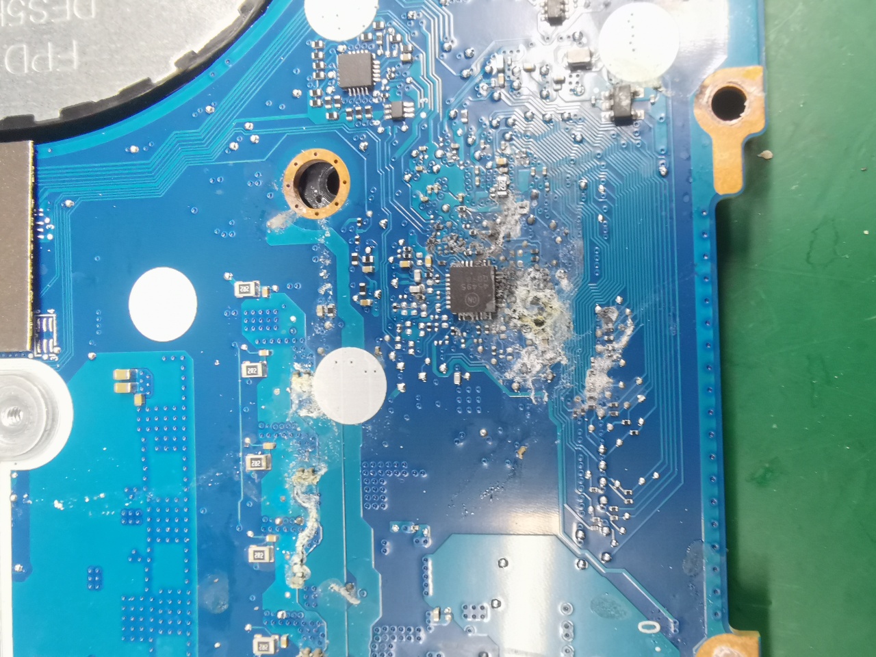

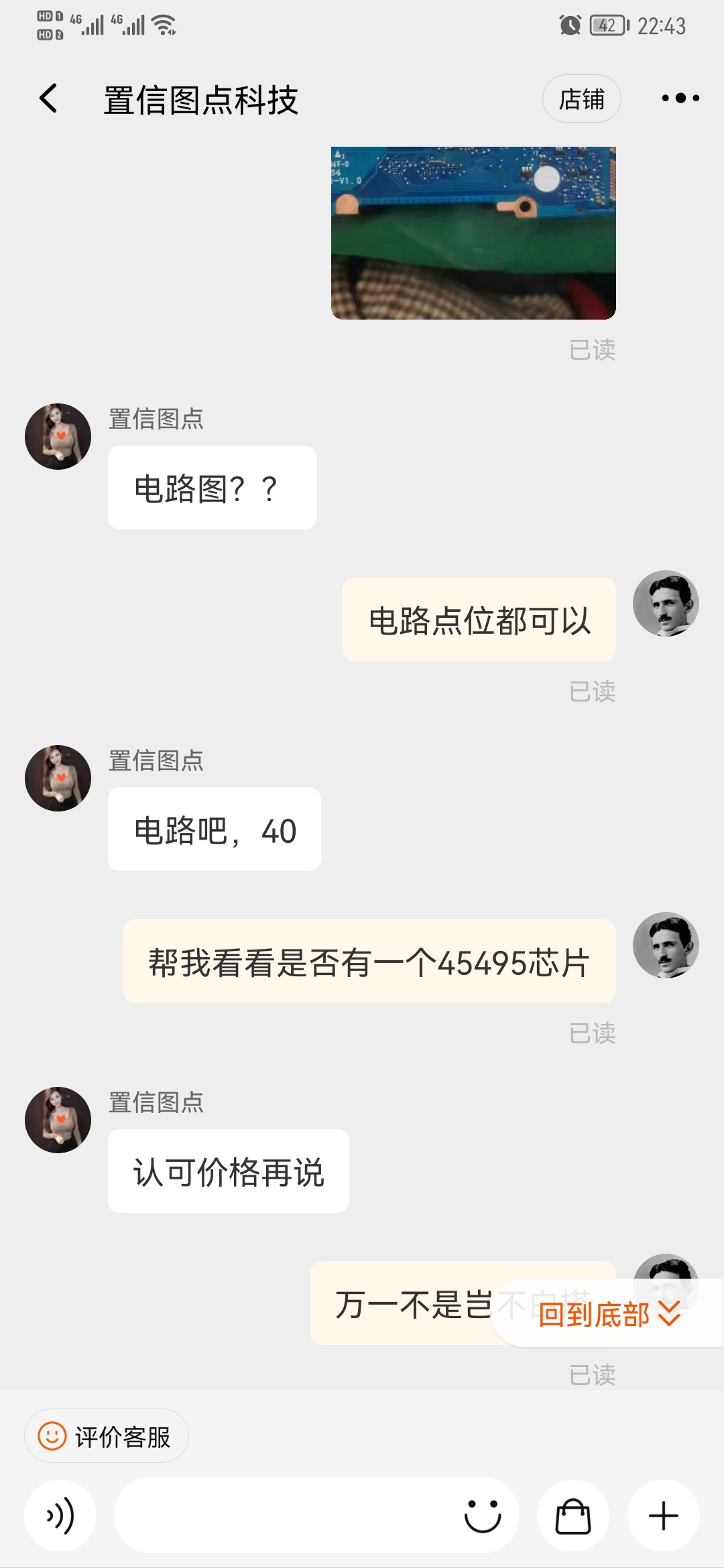

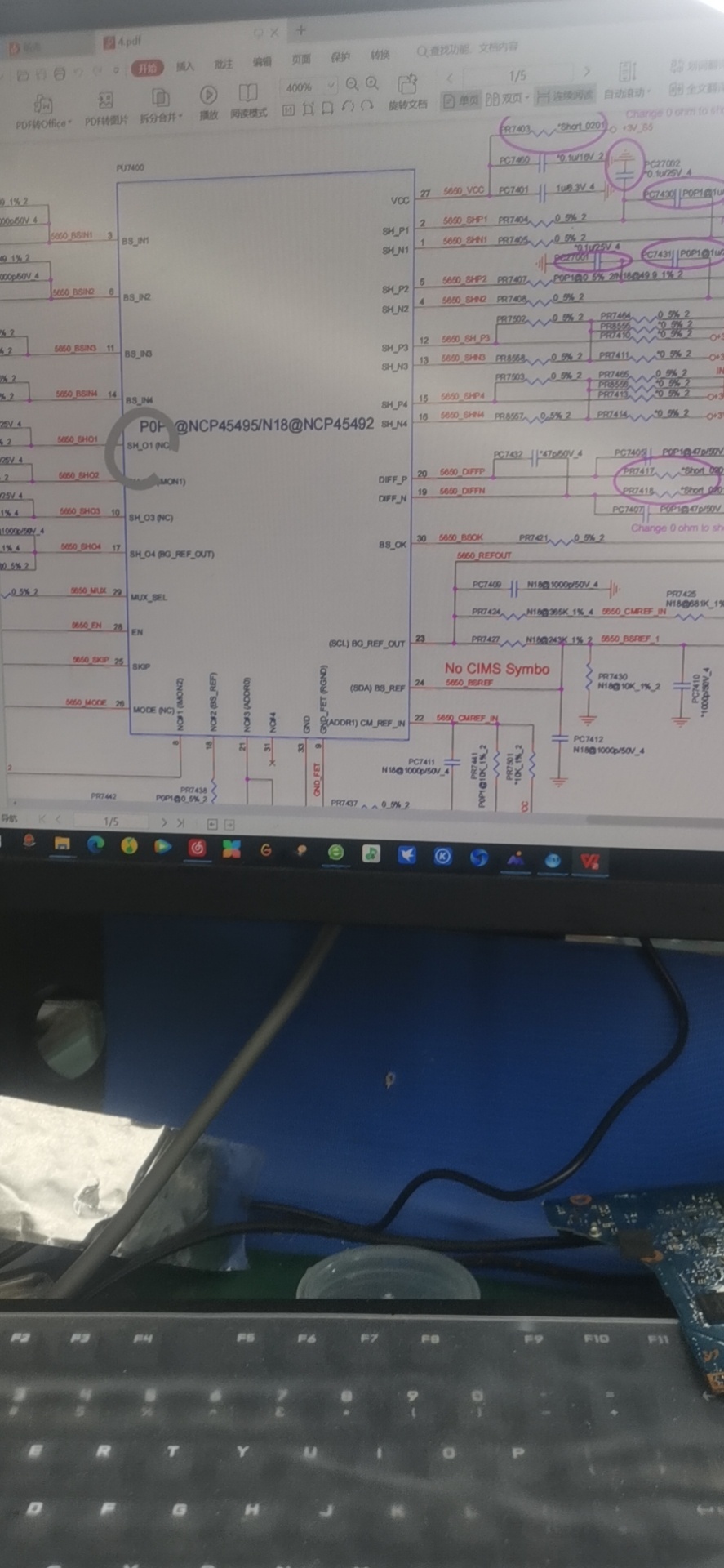

华硕fa506q,进水不触发,图纸一页首发,大家可以参考一下。这个图纸资料全网都没有,淘宝上要260一份,我花40元钱买了一页,贡献给大家

没穿上,这里{:4_133:}只是一页的图纸哦,大家谨慎下载,看看我发的图片。是45495这个芯片的图纸。这个电脑很新,现在资料很贵。

作者: 丨無念℡ゞ    时间: 2022-4-4 18:24
旺达维修 发表于 2022-4-3 17:50
修好了吗······
修好了,把线路补起来,缺失的电阻刮开线路重新补上就可以了
