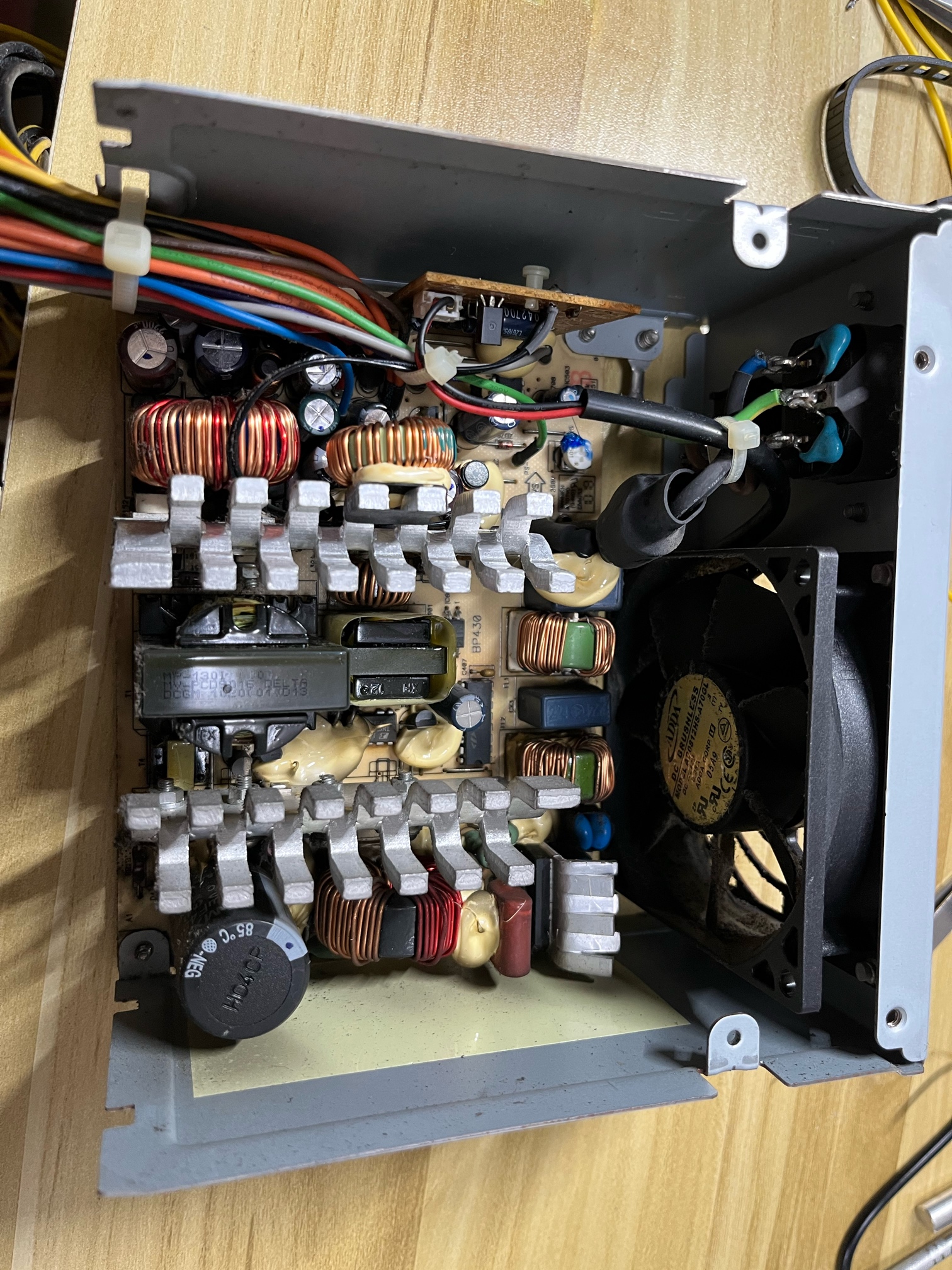

讯越 发表于 2022-4-3 16:52 5VSB供电大短,重点检查TNY267外围电路,5VSB整流管是否短路了。
drk928 发表于 2022-04-08 08:41 修是修好了。要看能用几天啊。闲鱼上二手电源也很便宜的。
