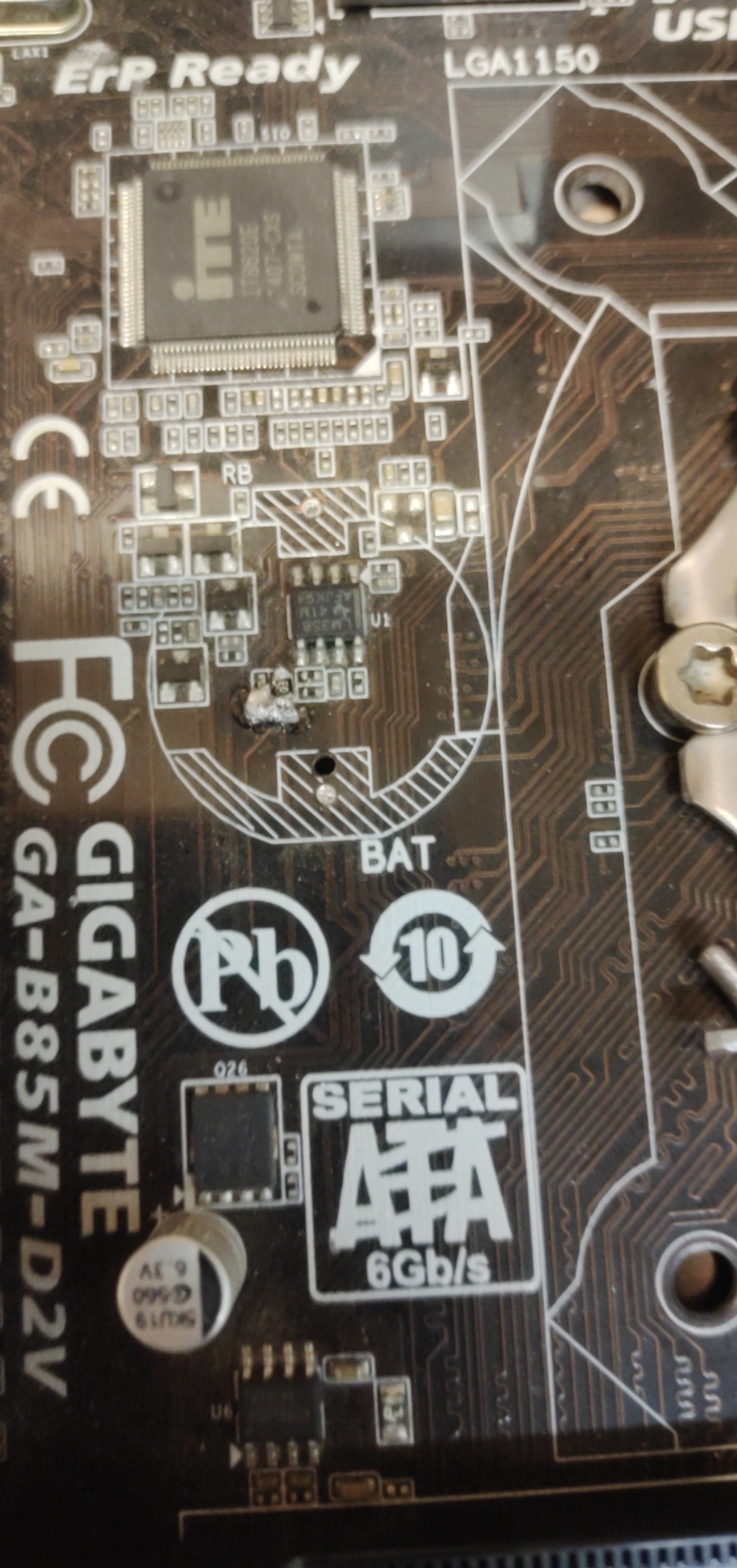

大神们图纸上r192是一个十k的电阻为啥我换上了一个电阻阻后变成6.8k了呢
作者: txfzdytyh1991    时间: 2022-4-2 19:59
电阻在板测量都是个大概数值,不时最准确的,如果想准确判断电阻是否有问题,建议最好拆下来测量才准确。或者在更换时就测量准确在更换导主板上,免得更换好才测量带来很多麻烦嘛,打赏哦。
作者: YHDZ    时间: 2022-4-5 19:35
也有可能并联,甚至后端拉低了
