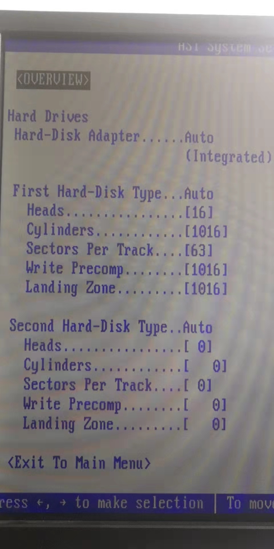

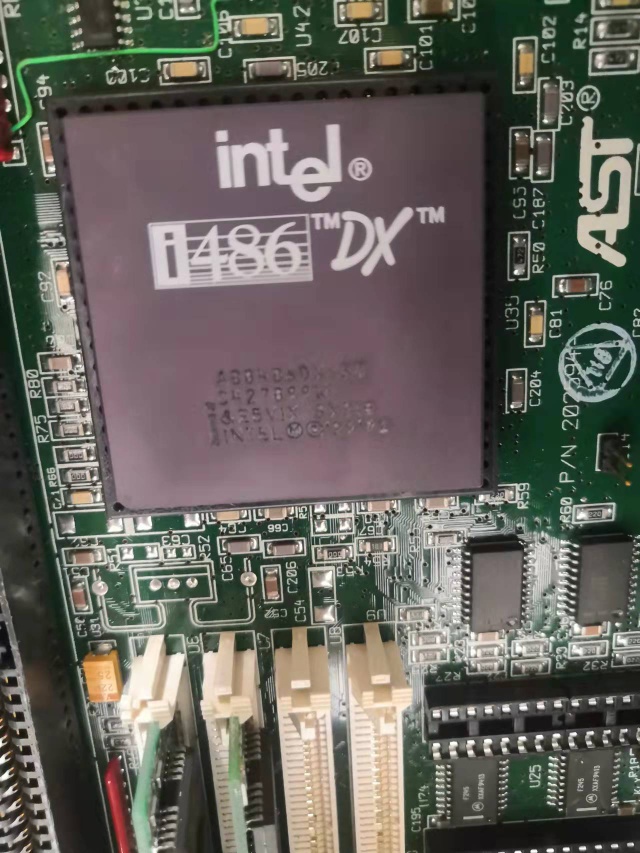

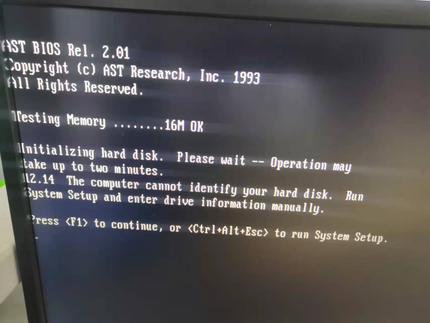

貌似BIOS中可以识别硬盘,但是到了启动界面时无法识别硬盘,硬盘是IDE接口的CF卡,插在主板上的,硬盘和系统在别的主板试过没问题

英文不是提示了找不到硬盘吗,你去找个软盘启动吧

这ast的机器实在是太老了,你用软盘引导看看能不能认c盘
作者: zyx265918    时间: 2022-4-8 16:42
只能找软驱启动,别的就别想了,肯定是卡上文件坏了,提示是找不到硬盘

这种问题,首先清除BIOS一下,放电或者是在BIOS内default一下都可以,然后找台好机对照着把BIOS重新设定一下,然后看一下第一启动项改成CF卡所在的IDE通道,我记得好像486 586的芯片组设定好像要手动检测磁盘信息的,然后才添加后才可以改启动顺序。
作者: yljj1994    时间: 2022-4-8 21:27
这种老工控主机设定都是比较繁琐的
麻烦的还要手动设定中断
作者: 维修老人    时间: 2022-4-8 23:02
BIOS清过了,BIOS里面识别的硬盘参数和硬盘厂商说明书里的参数对比过也是对的,而且这个硬盘再其它主机上是可以正常启动的,换过其它硬盘也不行
作者: 维修老人    时间: 2022-4-8 23:06
zyx265918 发表于 2022-04-08 16:45
你也可以用新的cf卡从新制作dos启动盘看看能不能启动,如果能,那就只能坏你的cf卡了
CF卡在其它电脑可以启动,而且也换过CF卡,感觉像是主板问题,现在都蒙了
