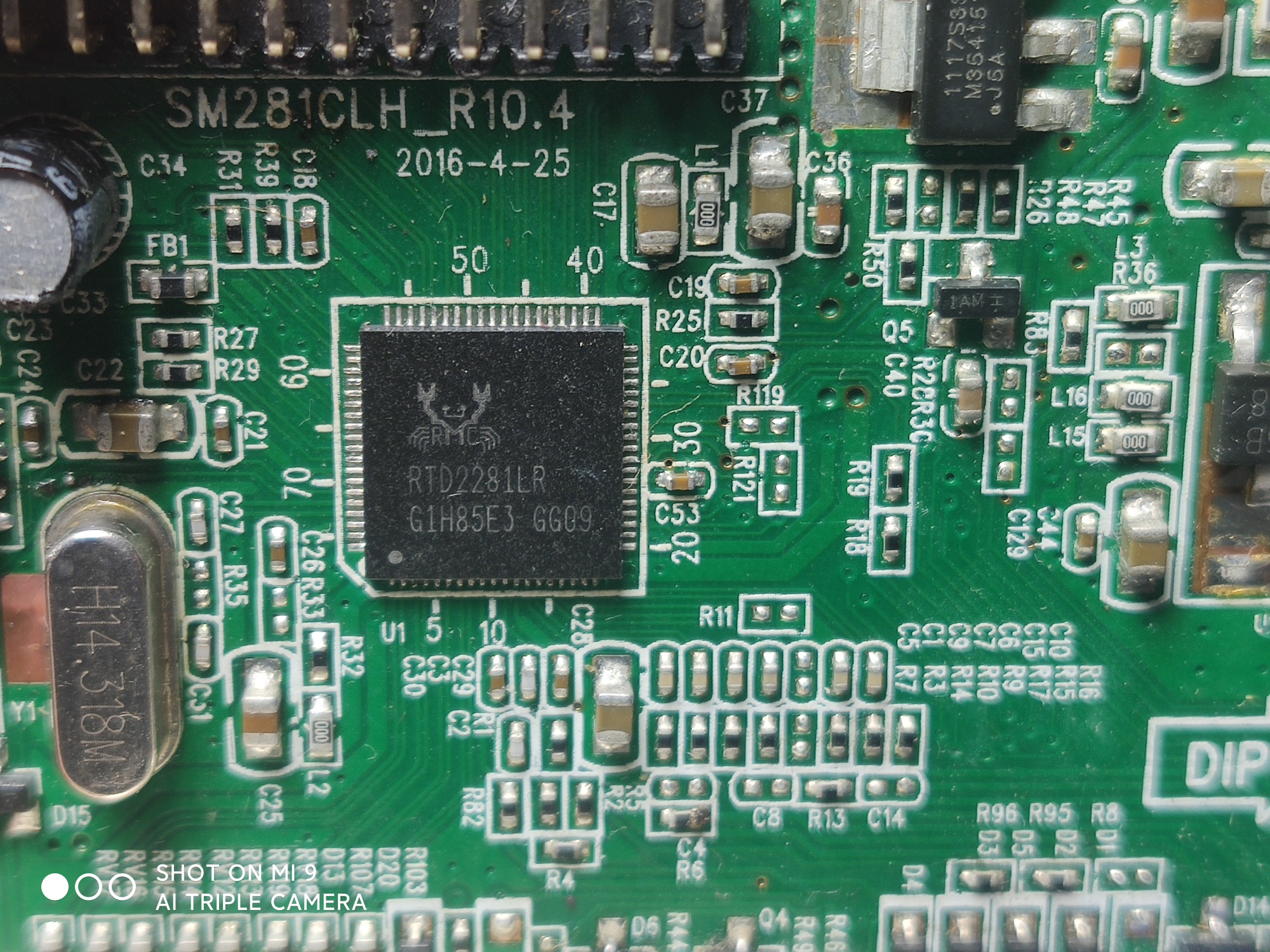

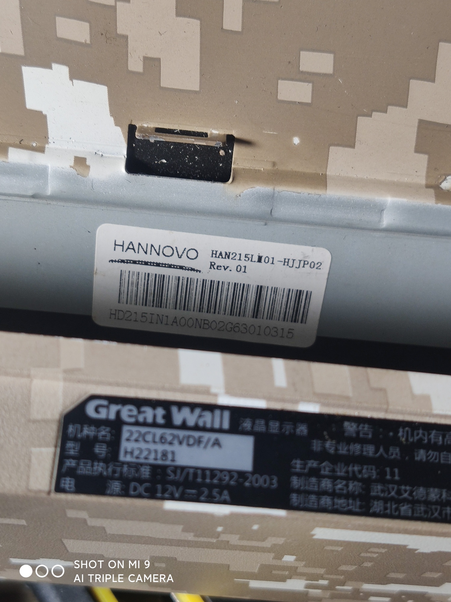

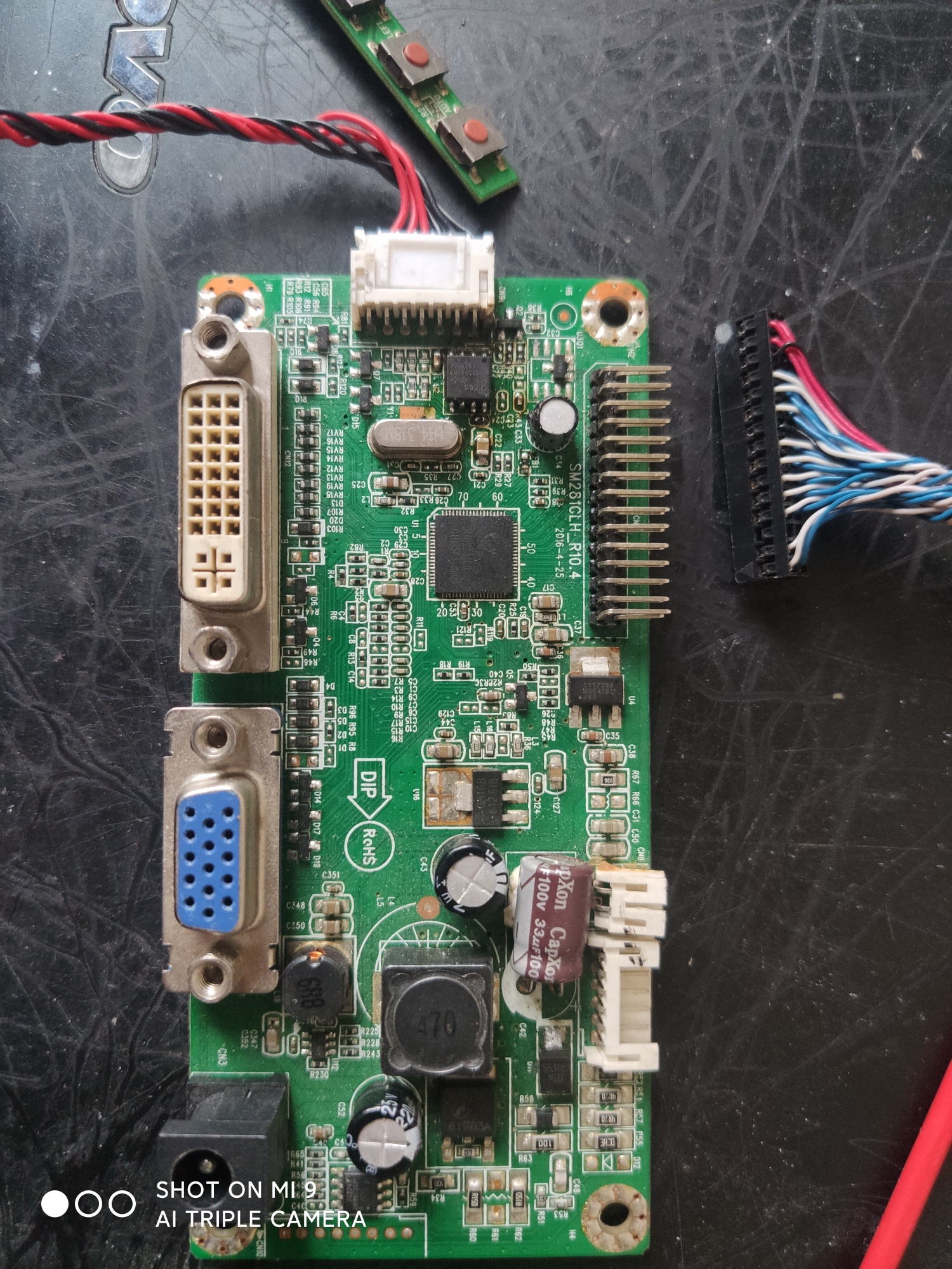

开机亮背光不显示图像,背光亮一下就灭掉了。谁有程序发一个
作者: liuyuexunya    时间: 2022-4-2 08:19

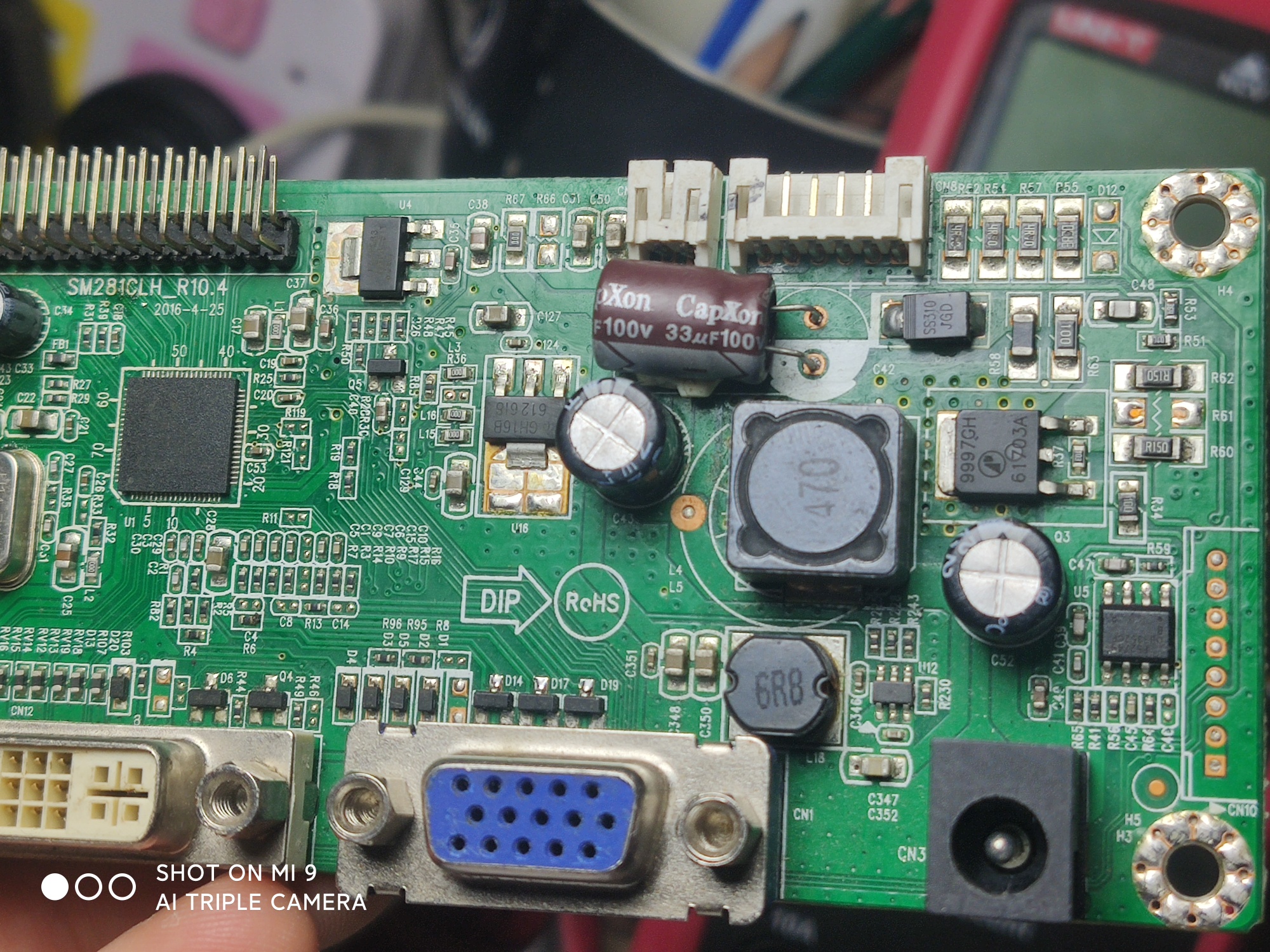

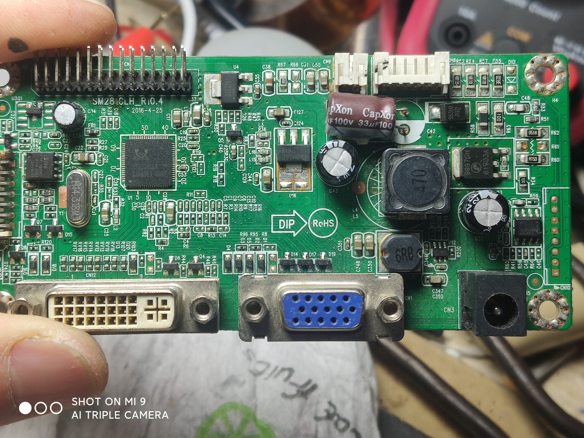

把棕电容和黑电容都换了可能有惊喜哟。
作者: 周海    时间: 2022-4-2 09:58
要么高压要么灯条的问题.程序不像的
作者: gsd929    时间: 2022-4-3 00:34
测量3.3V正常,5V正常,1.8V正常,12伏正常,开机一瞬间VGH能升到60多伏,就没电了,屏线拔下来,测量背光电容,电源板一开升压上去60多伏又降下来12伏。bios也刷过。求解。求个bios,22CL62VDF-A-H22181-SM281CLH_R10.4_ 2016-4-25-RTD2281LR-HAN215LM01-HJJP02

先用通用led测试板检测确认不是屏幕led背光组件损坏。然后更换1117和电感旁边电容试下。
