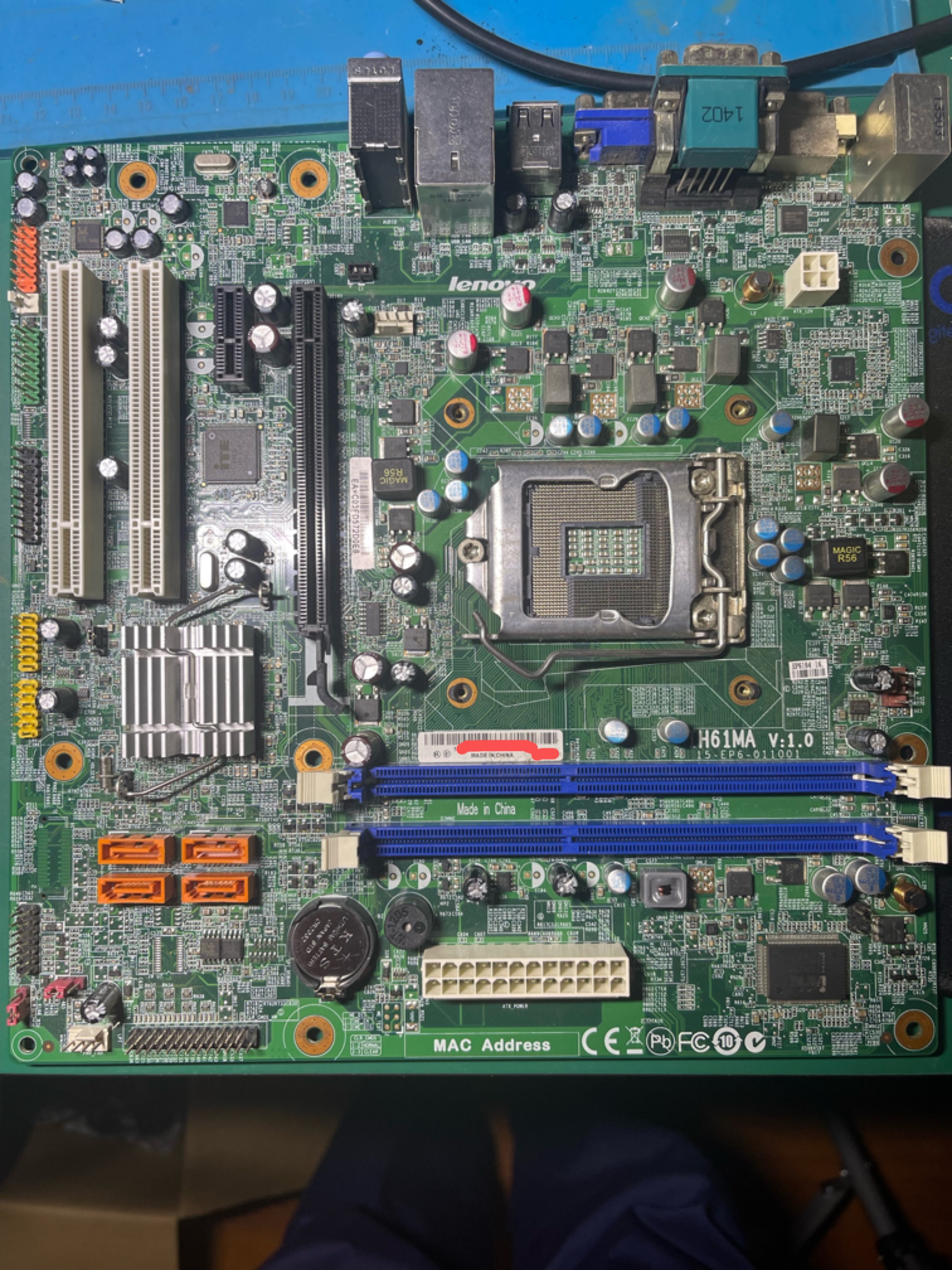

联想电脑的主板IH61MA V1.0在没有接CPU,内存时,只接电源,短接开机针,电源风扇转一下就停,停了又转,反反复复,用万用表检测24针电源的+3.3、+5,+12的对地阻值,都没有短路,从网上下了bios,刷新后也还是故障依旧,哪位大神遇到这种故障,处理过,给予一下指点,或者给予一些维修思路,新手开始尝试维修主板,多多指教。

更换R604和R609电阻。
作者: 奇难维修    时间: 2022-4-3 01:40
把那个通病的 Q3六脚管拆了 试试
作者: 百度eplp2    时间: 2022-4-3 03:33
chenyang31 发表于 2022-04-02 21:25
更换R604和R609电阻。
我测了这两个电阻的阻值没问题
