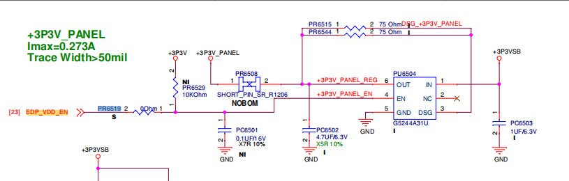

作者: wwerf    时间: 2022-4-1 20:14
标题: surface平板开机屏幕没有供电,外接的显示屏也可以正常进系统。
测试这个开启信号为0V,这个是由CPU发出的,大概哪里问题?芯片内部短路?
作者: xlee5168    时间: 2022-4-1 20:26
一般来说,surface平板一通电就显示LOGO,此时CPU是没有工作的,所以,屏供电的开启信号是CPU屏供电开启与EC屏开启信号的或。
作者: wwerf    时间: 2022-4-2 07:10
哦(-ω-`),我在研究研究,谢谢
作者: greaterlife    时间: 2022-4-3 09:51
直连不行吗
作者: wwerf    时间: 2022-4-3 18:59
greaterlife 发表于 2022-04-03 09:51
直连不行吗
好像不行,可以开机,但是好像会直接关机了,不会休眠
